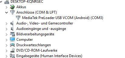

Entschuldige bitte, aber soweit bin ich noch gar nicht.... ich hänge bei der Installation des Treibers (im Gerätemanager zeigt sich beim Anstecken des Up 580 kurz die genannte Rubrik ("Com und LPT..." - akustisches Signal für Verbinden einer Hardware hörbar) - eine Sekunde später verschwindet diese Rubrik wieder - ein akustisches Signal erklingt, so als ob Hardware wieder entfernt wird - das Smartphone geht dabei offensichtlich in den Ladezustand. Kann ich in diesem Zustand das Flashtool überhaupt benutzen? Oder sollte ich nicht einen Zustand erreichen, wo die Treiber im Gerätemanager erscheinen, wie in deiner Anleitung dargestellt....?
Ja kannst Du. ;) Meine Mediatek Geräte verhalten sich nicht anders als von Dir beschrieben und flashen mit Flashtool klappt problemlos. :)

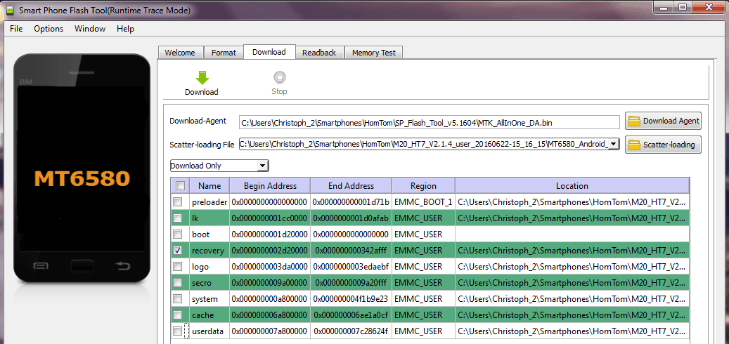

Da Du nur das Recovery flashen willst gibst Du im Pfad im Flashtool auch den Pfad zu dem TWRP image an. Bei allen anderen Dingen (System , Data, Boot usw. ) sollten die Haken entfernt sein.Ganz wichtig aber Du brauchst natürlich eine entsprechende Scatterdatei. Sonst wird das Flaschtool seinen Dienst verweigern. Wenn der Flashvorgang beendet ist sofort und direkt ins Recovery booten (nicht erst aus machen oder Android starten). Wenn alles geklappt hat , sollte TWRP starten und Du kannst ein Nandroid machen und die ROM zip Deiner Wahl flashen.

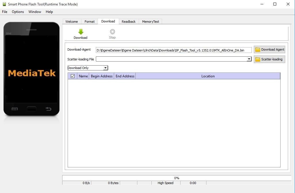

Mit "Pfad im Flashtool" meinst du wohl die erste Zeile "Download Agent" - oder? Hier soll ich den Pfad zum TWRP Image eingeben? Hier sollen doch Bin Dateien geladen werden - bei mir zumindest. Die heruntergeladene Datei "recovery-TWRP_3.0-201606-2305" liegt aber im img Format vor... Dann fehlt noch die Scatterdatei, sonst wird das Flashtool den Dienst verweigern. Ich versuchte, den Pfad zur Rom Datei zu legen.... Die Scatterdatei wird als .txt erwartet - die ROM Datei "uhappy-UP850-original" liegt aber im zip Format vor - daher auch ungültig. Was bedeutet dann "direkt ins Recovery booten"? Ich habe hier noch einen Screenshot meines Flashtool-Bildschirmes angehängt... Tut mir leid, dass ich immer wieder Hilfe brauche - ich bin eben Anfänger... Danke aber nochmals für deine Hilfe und Geduld.
[doublepost=1474997390,1474996935][/doublepost] sp flash tool.JPG sp flash tool.JPG

Mit Pfad zur TWRP image Datei meinte ich nicht den Agent. Sorry für das Missvertändnis. Schau Dir mal mein angehängtes Bild an. Mit Pfad meine ich das untere Feld. Das wird sich bei Dir aber erst füllen wenn Du die korrekte Scatter Datei ausgewählt hast. Den Pfad zu selbiger gibst Du oben im bei Scatter loading File an. Wie Du richtig erkannt hast, muss die im txt Format vorliegen. Die zip Datei dürfte kein Scatter File enthalten. Die ist ja zum Flashen mit TWRP. Also bleibt dir wohl nur das Scatter File aus der per Flashtool installierebaren Original Software.

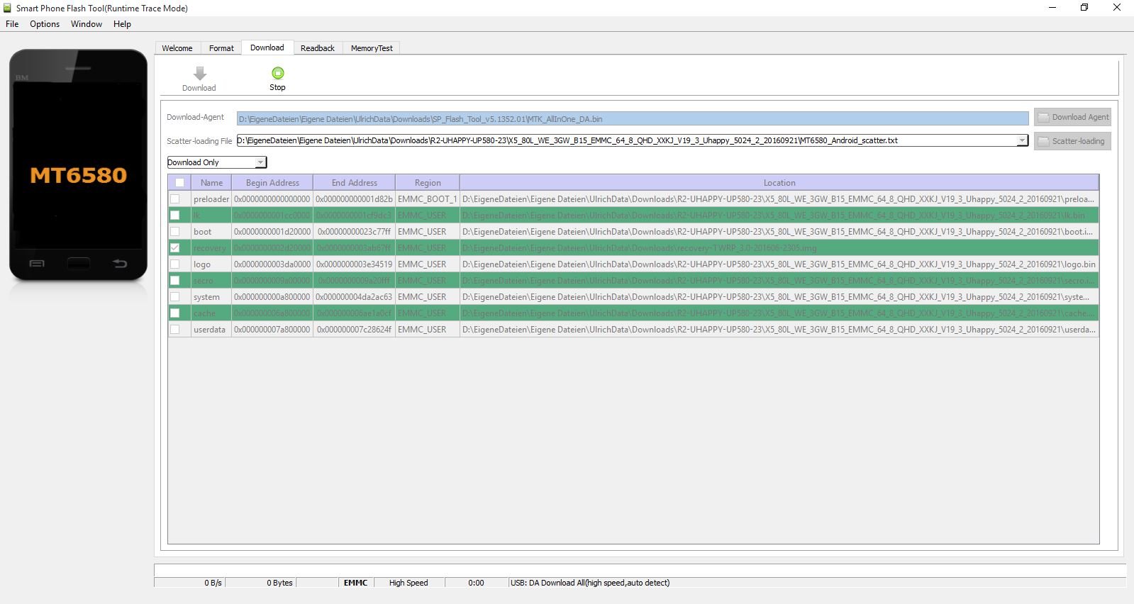

Leider kommt bei keiner Variante irgend eine Reaktion, aber das Problem mit den Gerätemanager ist nicht mehr vorhanden ( geladenes Gerät bleibt permanent sichtbar, vermutlich war der eingeleitete Ladevorgang der Grund für sein Verschwinden)... Nach ca. 1 Stunde nach dem Drücken des "Download Buttons" war folgendes Bild noch immer vorhanden:
[doublepost=1475008607,1475008003][/doublepost]Unbenannt1.JPG Unbenannt.JPG
Der Flashvorgang sollte sofort beginnen. Du hast zuerst Download gedrückt und dann das ausgeschaltete Gerät (welches nicht den Ladevorgang angezeigt hat) an den Rechner gesteckt? Sobald die Ladeanzeige erscheint ist schon was nicht richtig.

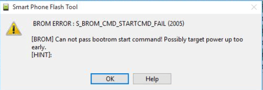

Ja, so war es. Ich habe dann wieder unterbrochen, das Handy abgesteckt, erneut den Ladevorgang gestartet und mit gedrückter Lauter bzw. ein zweites mal dasselbe mit gedrückter "leiser" Taste angesteckt. Aber als ich das Handy einfach ausgesteckt habe, ohne vorher das Programm abzubrechen, kam folgende Meldungabstecken.JPG

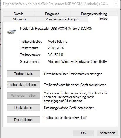

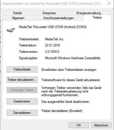

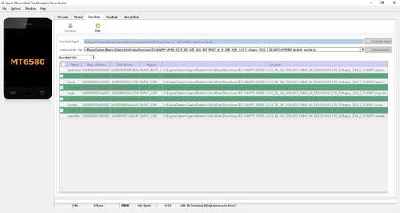

[doublepost=1475014891,1475013672][/doublepost]Meinst du, dass ich die richtige Treiberversion für Win 10 habe?Unbenannt.JPG
Auch nix? :( Vielleicht hat meine Kollegin @Miss Montage noch eine Idee. :unsure:

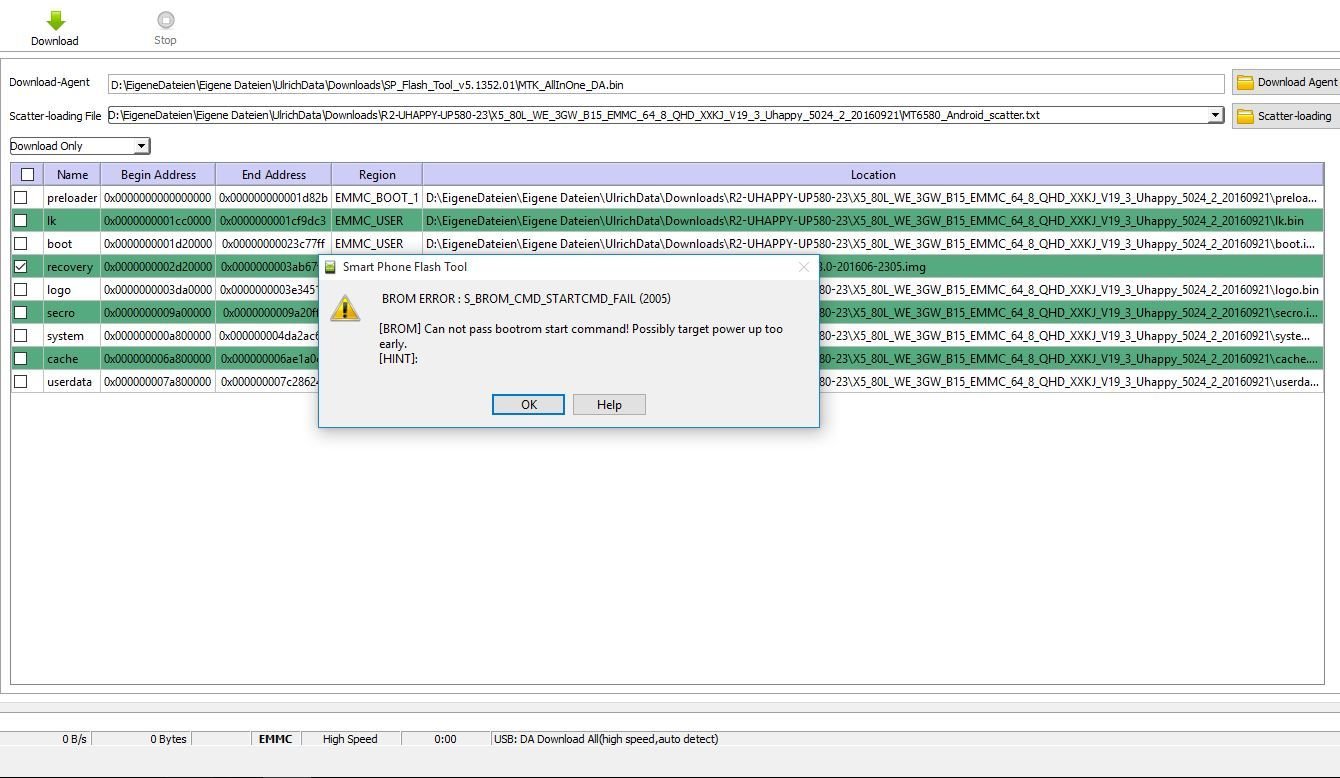

Ich habe heute das selbe Procedere auf meinem PC durchgeführt (vorher war Notebook):
1.) SP_Driver_v2.0 installiert (Probleme mit Signatur auf Win10 vorher abgeschaltet)
2.) SP_Flash_Tool_v5.1352.01 gestartet, die Scatterdatei von R2-UHAPPY-UP580-23 (von needrom) geladen.. alle Hacken raus ausser recovery (ich versuchte jetzt einmal die Originaldatei des ROM, nicht gleich das Image von TWRP
3.) Smartphone ist ausgeschaltet, Simkarte gesteckt, Akku voll geladen
4.) Download starten, Smartphone anstecken - akustisches Signal für erkannte Hardware erklingt - Download startet allerdings nicht
5.) Download stoppen - Smartphone abstecken - akustisches Signal für entnommene Hardware hörbar
6.) Download erneut starten - Smartphon mit gedrückter "leiser Taste" anstecken --> Ergebnis wie bei Punkt 4
7.) Download stoppen - Smartphone abstecken - akustisches Signal für entnommene Hardware hörbar
8.) Download erneut starten - Smartphon mit gedrückter "lauter Taste" anstecken --> Ergebnis wie bei Punkt 4
9.) Download nicht stoppen, trotzdem Smartphone abstecken -> Fehlermeldung des SP Flash Tool (s.u.) --> Eine Kommunikation dürfte schon laufen, aber es beginnt kein Download
[doublepost=1475044174,1475044135][/doublepost]Unbenannt.PNG

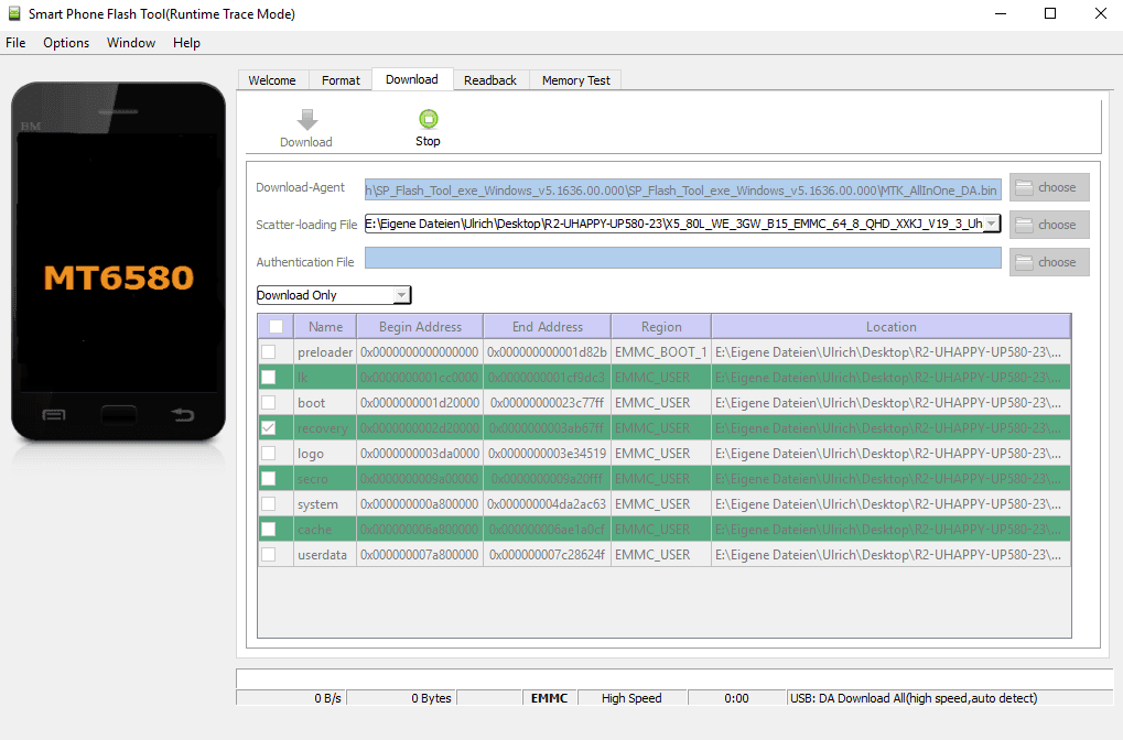

Danke, @MissMontage und Wattsolls! Habe nun ein aktuelleres Flash-Tool (SP_Flash_Tool_exe_Windows_v5.1636.00.000) wie von @MissMontage empfohlen heruntergeladen und auf die selbe Art, wie vorhin beschrieben, getestet... selbes Ergebnis - leider.... Jetzt ärgere ich mich aber wirklich schön langsam!!!
Was mir auffällt: Beim neueren Tool gibt es eine weitere Zeile "Authentication File" - was kommt den hier rein? Habe einen Screenshot angefertigt (Das Tool sollte im Download- Modus sein - seit einer viertel Stunde....)
Nachdem nach einer Stunde noch immer alles gleich war, trennte ich die Verbindung und wollte das Smartphone starten - ging nicht (hang up?). Akku raus, wieder rein, dann ging alles wieder normal...
