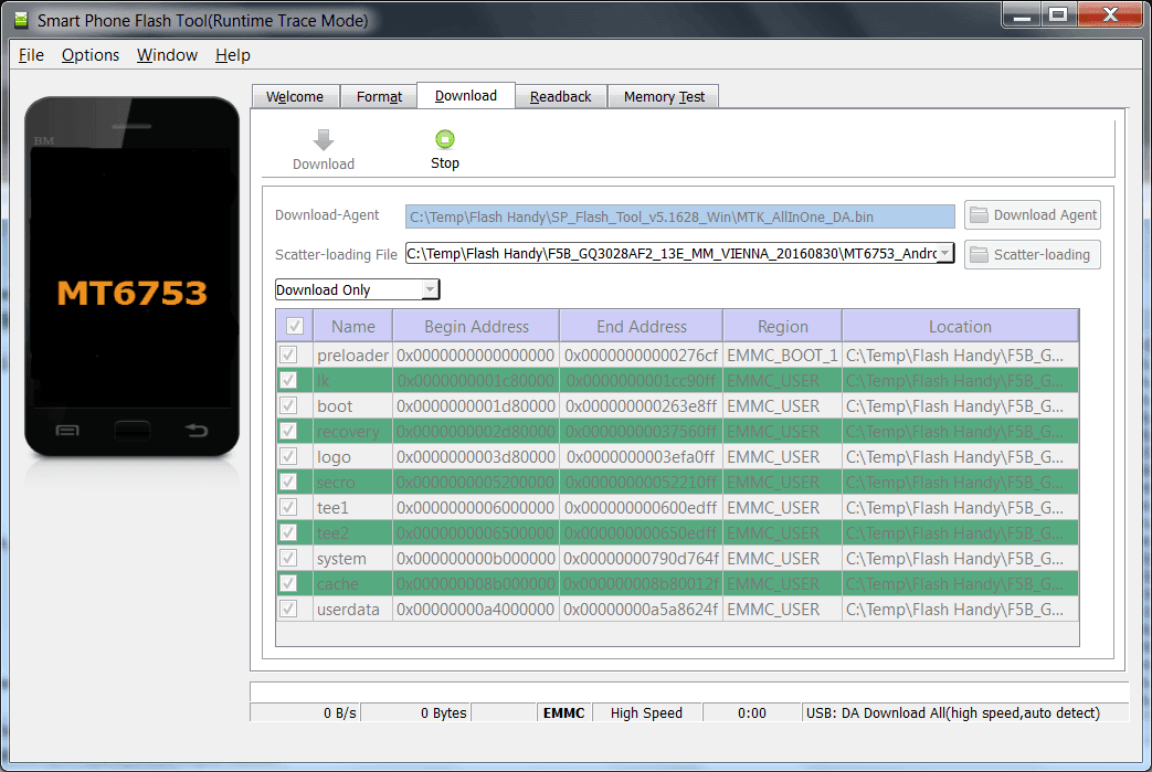

Siehst Du im Flash Tool rechts unten Angaben über einen belegten Port? Kannst Du vielleicht einen Screenshot hochladen?
einen Fehler habe ich gefunden: ich hatte eine ZIP-Datei nicht ausgepackt, und darin war u.a. die Scatter-Datei.
OK, gemacht, die Scatter-Datei ausgewählt und jetzt erscheint auchd er rote Balken, wie beschrieben.
Den Download habe ich erneut gestartet. Mal schaun, wie das jetzt weitergeht.
AugusQ
[doublepost=1478362407,1478362213][/doublepost]also ich sehe jetzt : MT6753
unten sehge ich nur 0, 0, EMMC, High Speed, 0, USB download all
AugustQ
Reaktionen: Miss Montage
Und, ist das Tool über den roten Balken hinaus gegangen?
ja, der rote Balken st durchgelaufen.
Und der gelbe danach?
so sieht das aktuell aus.
[doublepost=1478363201,1478363159][/doublepost]gelber Balken? nee, habe ich nicht gesehen. Nur einen roten Blaken, der schön von links nach rechts lief.
[doublepost=1478363374][/doublepost]also: ich habe das mal gestoppt und erneut die Scatter-Datei ausgewählt. Danach erscheint der rote Balken (und ein Hinweis: processing), der langsam von 0% auf 100% läuft. Danach gibt es noch mal ganz kurz einen roten Blaken. Das war's.

Und am Ende kein Kreis mit Haken? Das ist seltsam, es müsste wenigstens eine Fehlermeldung aufploppen...
wie lange dauert denn das?
Ich bin mal zurück auf Start gegangen und habe den Treiber installiert (meldung: bereits vorhanden) und dann das Programm aufgerufen. Wieder kam der rote Blaken, aber kein gelber.

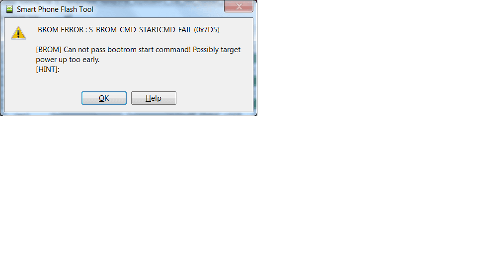

Gestern habe ich zum Abschluß nochmal den Vorgang gestartet und das Notebook einfach weiterlaufen lassen. So nach 1.5 Stunden habe ich mir das wieder angesehen und ein Fenster gesehen (siehe Anhang).
Was sagt mir jetzt dieses?

Hast Du das Handy ausgeschaltet oder mit gedrückter Powertaste angeschlossen? Da steht ja, dass das Gerät zu früh mit Spannung versorgt war. Der Flashvorgang dauert normalerweise nur ein paar Minuten...
Hallo Miss Montage,
das Handy war ausgeschaltet. Und ich habe den Rechner nach ca. 15 Minuten alleine werkeln lassen, da war diese Dialogbox noch nicht da.
Es gibt ja LOG-Dateien. Nach welchem Eintrag soll ich da schauen?
Schönen Gruß
August
Die Logs sind ellenlang und leider kryptisch. Manchmal hilft es, innerhalb des Protokolls nach "FAIL!" oder "Failed!" zu suchen.
Hallo AugustQ,
wo bist Du zu Hause? Wenn wir nicht zu weit auseinander wären, würde ich Dir gern helfen. Dann könnte ich Dir das Vienna flashen.
Ich wohne in HH. Aber ich ahne, dass Du wahrscheinlich irgendwo im Süden zu Hause bist. (?)
laut LOG-Datei begann der ganze Prozess um 18:08 und um 19:09 finde ich folgenden Eintrag:
11/05/2016 19:09:52.582 FlashTool[3712][3992][D]: APCore::Connection::ConnectBROM(): Connect BROM failed: S_BROM_CMD_STARTCMD_FAIL(..\..\flashtool\Conn\Connection.cpp,84)
11/05/2016 19:09:52.582 FlashTool[3712][3992][D]: APCore::Connection::Disconnect(): Disconnect!(..\..\flashtool\Conn\Connection.cpp,140)
11/05/2016 19:09:52.597 FlashTool[3712][3992][D]: BackgroundWorker::run(): BROM Exception! ( BROM ERROR : S_BROM_CMD_STARTCMD_FAIL (0x7D5)
[BROM] Can not pass bootrom start command! Possibly target power up too early.
Dies stammt aus der Datei QT_FLASH_TOOL.
