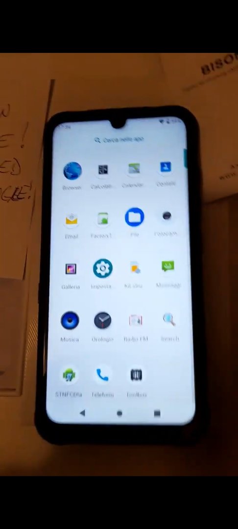

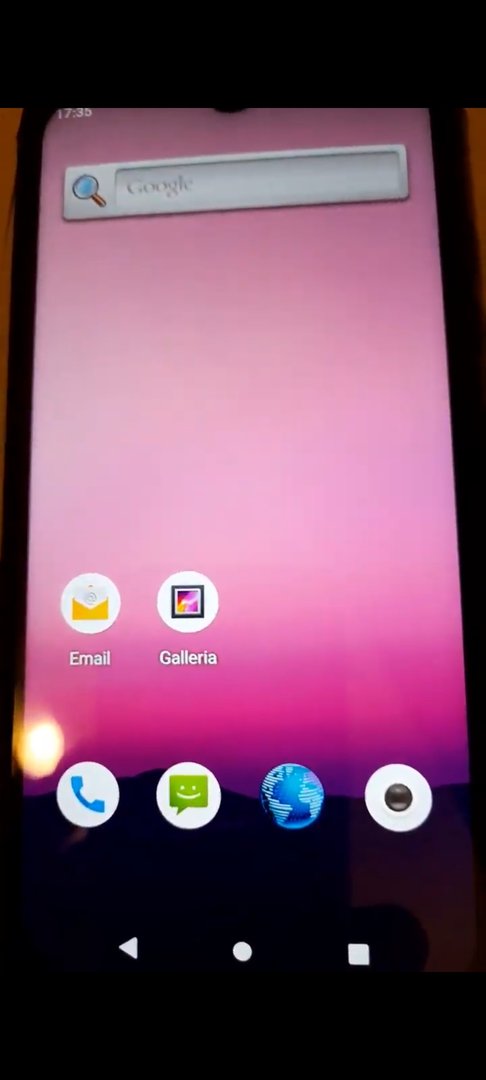

Hallo zusammen, mein neues Umidigi Bison hat keinen Google installiert. Ich kann keine e Mail eingeben. Es kein Google Play Store. Was kann ich machen? Ich verstehe nicht weshalb die mir ein Androide handy schicken dass kein Google installiert hat. Wer kann mir helfen? Danke

Schau mal, ob du die EU-Version bekommen hast, sonst blockt Google die Dienste.

@VladimirII danke, ich denke es ist nicht für Europa programmiert. Leider verstehe ich gar nichts. Wo könnte ich fragen ob mir das Handy auf europa geöffnet wird. Zurückschicken geht nicht. Der Verkäufer antwortet nicht obwohl er ein grosser Verkäufer ist. Entweder jemand kann es mir auf europa mit Google ändern oder ich kann es wegwerfen.

Informationen über die Version stehen unter Einstellungen -> Über das telefon/system ganz unten unter 'Build-Nummer'.
Detailierter/Eindeutiger Alternativ mit dem Rechner :
· über ADB auslesen z.B.:Get Android OS version of device connected via ADB
· build.prop Datei aus Stammverzeichnis/odm/etc/ auf Rechner kopieren und mit Textprogramm(Wordpad) öffnen
Mit dem flashen ist die Garantie bzw. Gewährleistung auf jeden Fall weg. Ob legal oder illegal eine neue ROM aufzuspielen ist eine Grauzone, ähnlich dem Kopierschutz.
Ansonsten geht schon viel ohne google mit F-Droid - Free and Open Source Android App Repository
Durchsuch auch mal das Forum. flashen / flash tool / ...
[Anleitung] SP Flash Tool einrichten und Anwenden unter Windows
[Anleitung] Backup/"Readback" per SP Flash Tool
