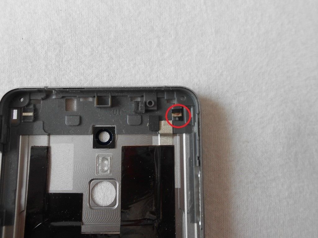

Das Umi Super hat bei manchen geräten einen Hardwarefehler, dass der GPS Antennenkontakt fehlt
Normales Umi Super:
kaputtes umi Super

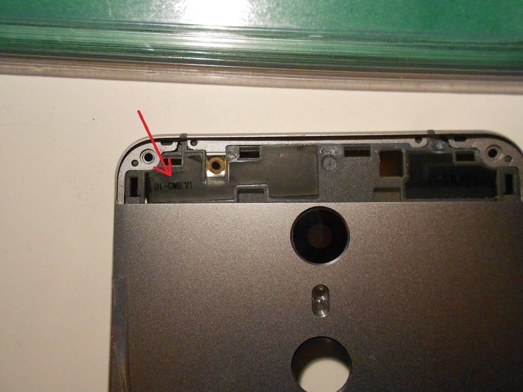

fixen kann man es mit einen streifen Alufolie genau hier:
oder mann wechselt die rückseite und bestellt das hier:

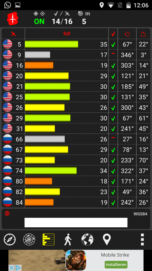

Habe mit der App GPS Test am Fenster 22 Sats in View und 12 in Use , keine Ahnung ob das so vollkommen IO ist oder es besser geht, habe auch mal geschaut ob ich diesen "Hardware Defekt" auch habe,ist aber alles ok an meinem Gerät mit den Kontakten.
wenn du diesen Fehler hättest würdest du es merken... das GPS springt da die ganze Zeit hin und her hüpft auf nebenstraßen und verliert öfters die Verbindung...

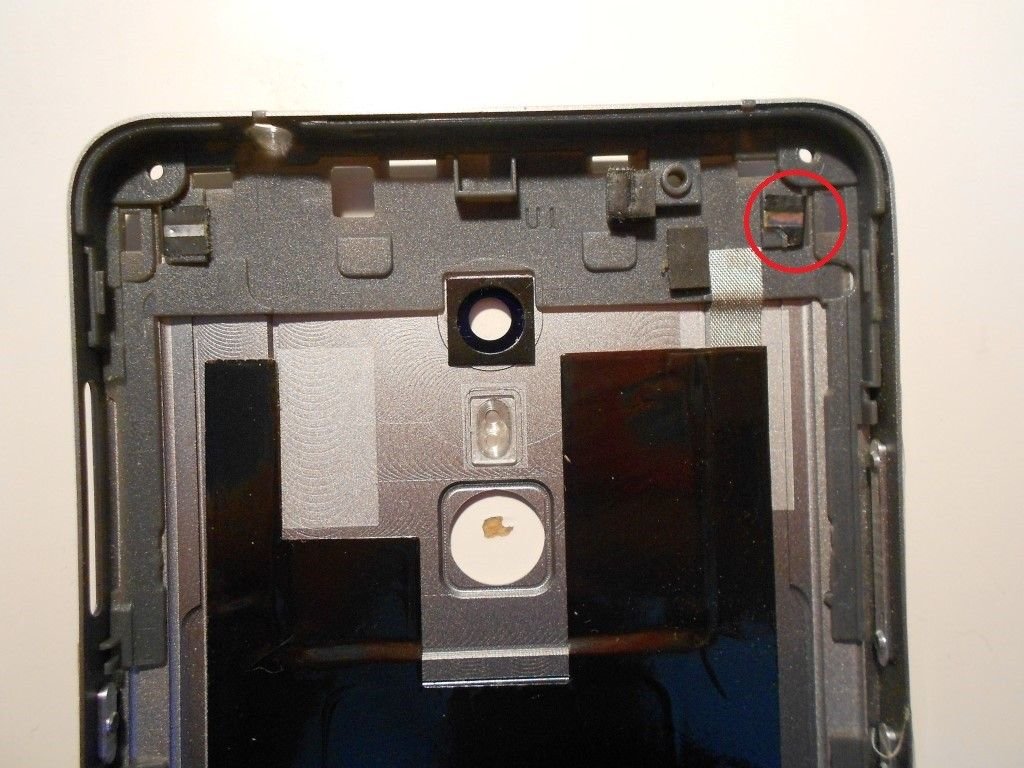

Bei mir gehts jetzt. GPS-Empfang war bisher sehr schlecht, navigieren mit dem Handy war unmöglich. Auch das WLAN-Signal hat er schon in geringer Entfernung vom Router verloren.
Die Ursache war eine schief aufgeklebte Folienantenne, so dass dieser metallene Streifen keinen Kontakt zum Pin auf dem Mainboard hatte:
Nachdem ich den Antennenkontakt mit dem Fingernagel vorsichtig etwas nach oben geschoben habe, ist dieser jetzt quasi an der richtigen Position und ich habe ein stabiles GPS-Signal. Ich hab auch den Pin auf dem Mainboard vorsichtig etwas angehoben damit er evtl noch fester auf der Antenne aufliegt. Navigation mit verschiedenen Navi-Apps getestet, funktioniert einwandfrei. Keine Sprünge mehr, immer Empfang, auch unter ungünstigen Bedingungen wie unter Bäumen oder zwischen hohen Häusern, was vorher gar nicht ging.
Bei mir ist jedenfalls auch nur ein solcher Antennenkontakt vorhanden wie bei BRainXstorming auf dem Foto vom kaputten Umi Super und nicht zwei, aber es geht trotzdem. Der WLAN-Empfang ist jetzt auch sehr gut, zumindest nicht schlechter als bei meinen anderen Geräten.
