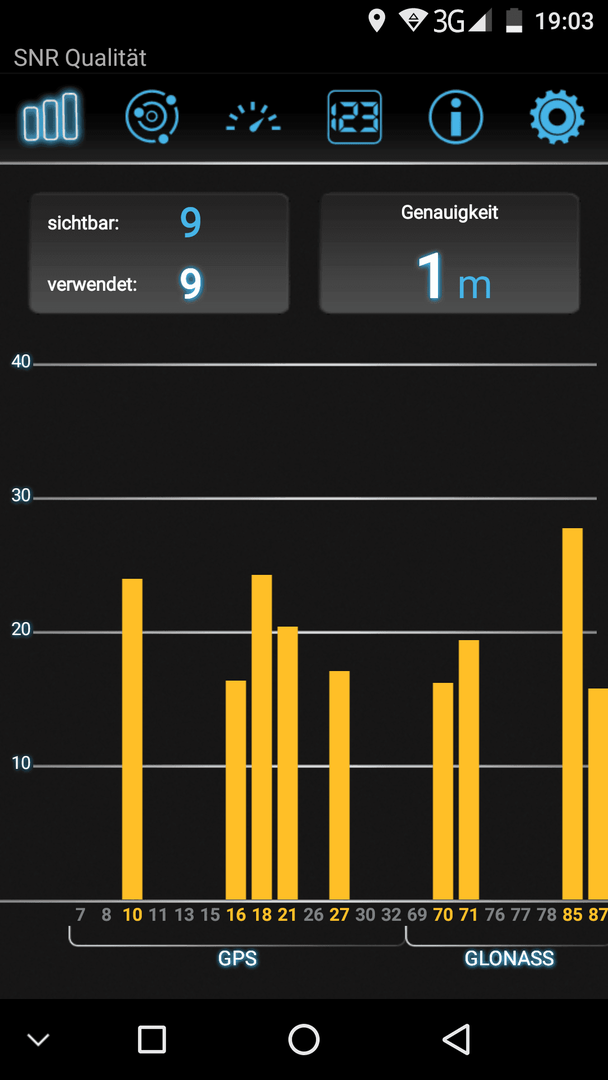

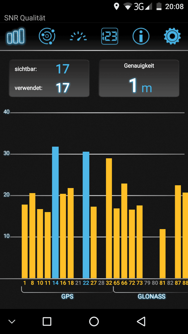

Ich hab mal diese Anleitung abgearbeitet....über die Navigation kann ich noch nichts genaues sagen. Aber hier mal zwei Bilder zum Vergleich.
[doublepost=1467310282,1467308204][/doublepost]Noch mal eins

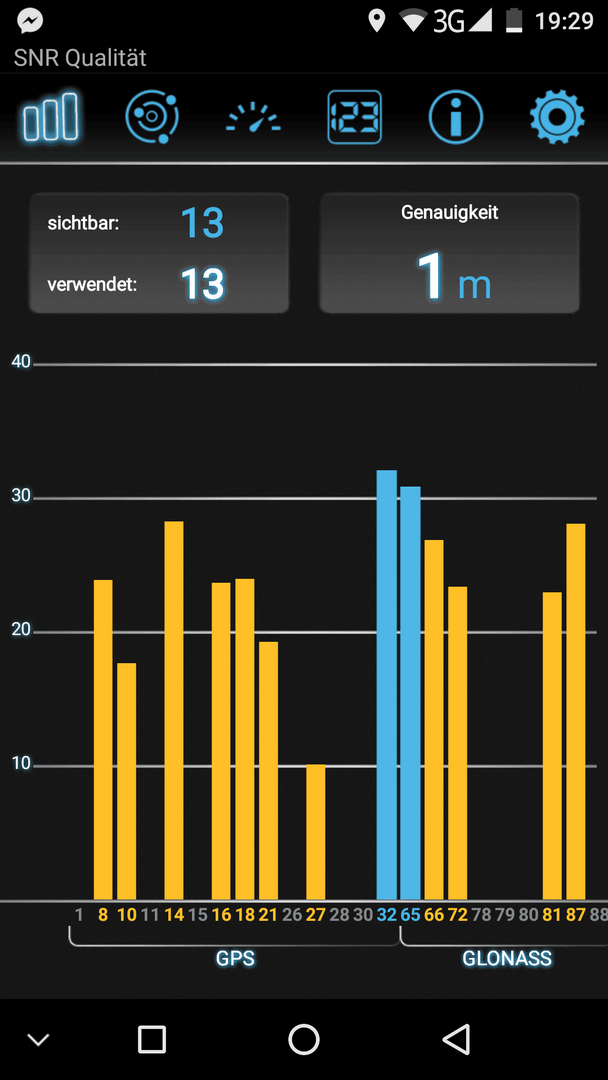

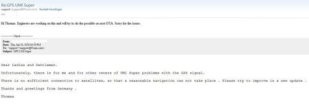

Als erstes mal, diese Anleitung hat auch bei anderen funktioniert. :) Also scheint es tatsächlich was zu bringen. Weiterhin hat mir UMI geschrieben, dass sie daran arbeiten :)

Also das 3. Update bringt wirklich null Besserung beim GPS, hab jetzt auch mal Umi geschrieben. scheint kein Software Problem zu sein:
Antwort:
Dear XXX, Actually there are no software issues about the GPS. You might have a specific hardware issue as some other users (just a few out of ten thousands) as well, so software updates won't solve it. I suggest you to contact your reseller for a replacement.
Die kehren das schö untern Teppich :glare:. Ich Versuch das Teil irgendwie umzutauschen. Schade.
