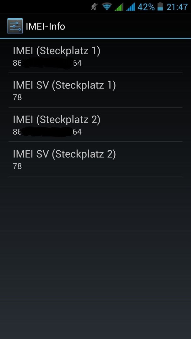

Aber zwei IMEI's lassen sich eintragen?

Ja, zwei IMEI´s eingetragen.

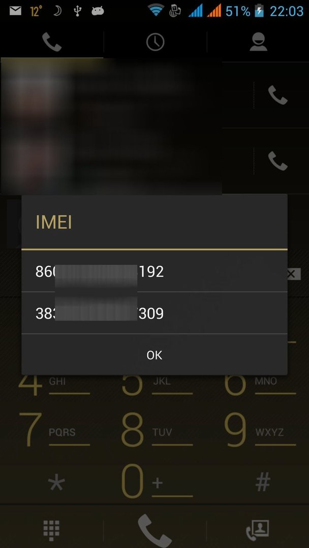

Anbei ein normales Bild der Emfangssituation meines ROM's:
CACHE und FAT fehlen bei dem aktuellem Rom. Also alle Hacken rein und Firmware -Upgrade machen?
Warum hast du zwei unterschiedliche IMEI´s?
Der Screenshot ist vom 05.09.2013. Da war der Empfang auf jeden Fall noch inordnung.

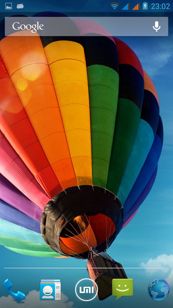

Und so ist der Empfang jetzt.

Das mit den IMEI's bleibt mein Geheimnis:( Ausgeliefert wird nur eine!

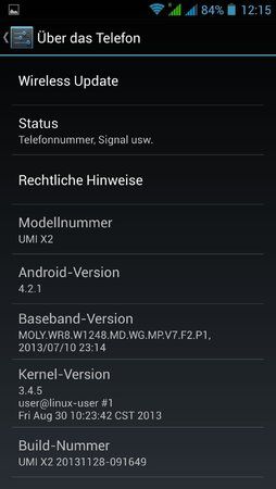

Stelle mal Deine Baseband Version hier rein.
Siehe Screenshot.
Zurzeit ist es wieder so, dass ich zwar Mobilfunkempfang habe, aber nicht surfen kann. (Nur Upload-, kein Download-Pfeil; WLAN funktioniert problemlos.)
PS: Noch mal danke für das Update!
Ich habe die gleiche Baseband Version wie im Screenshot.
