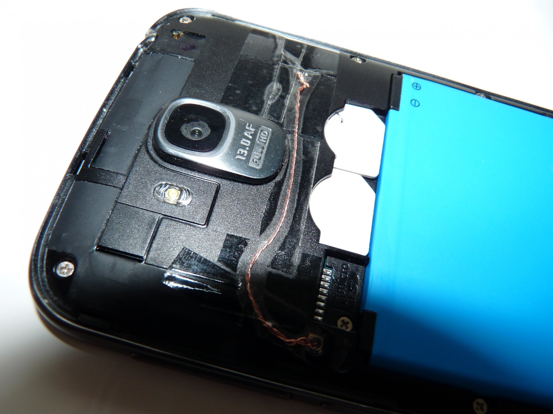

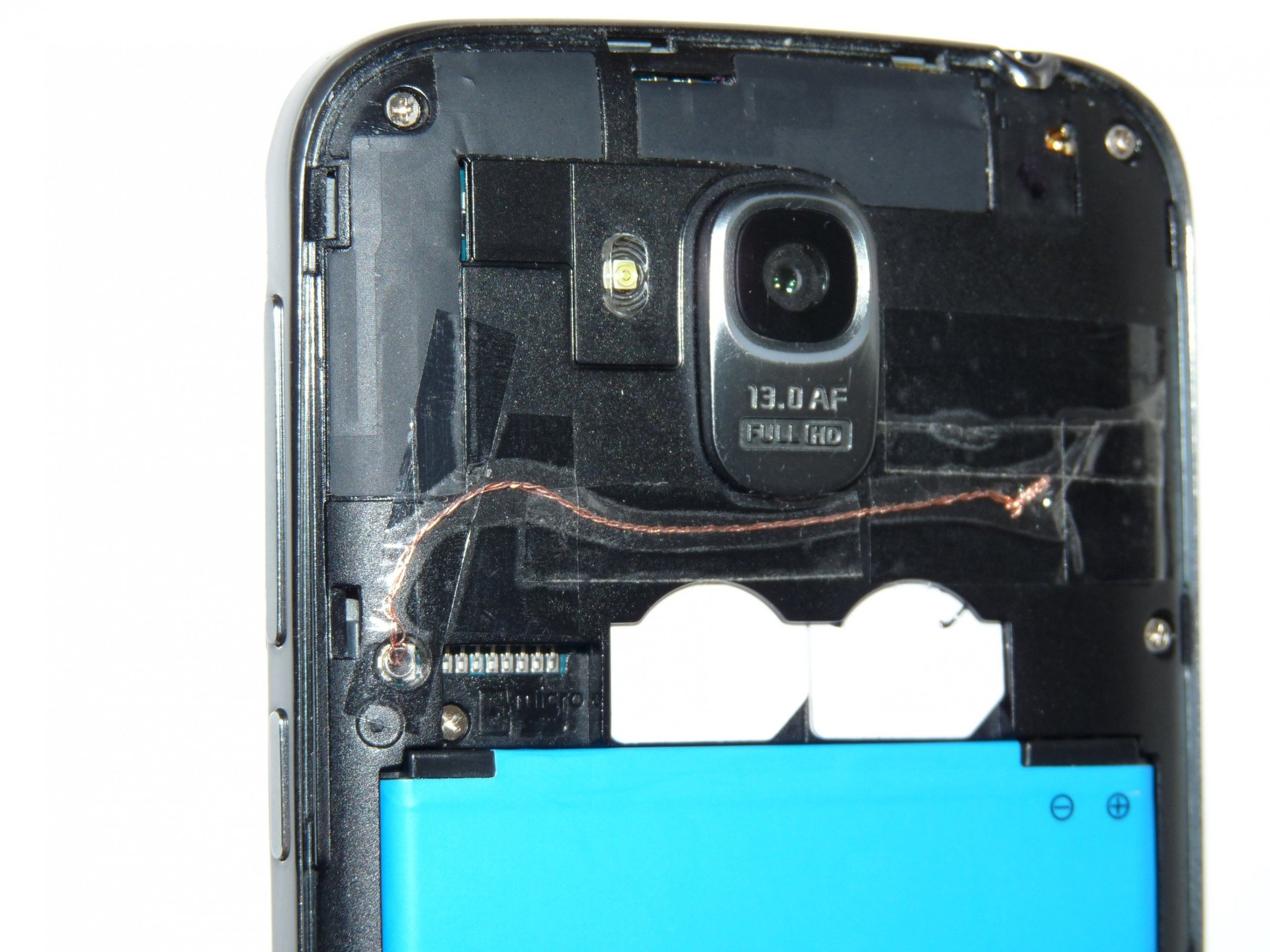

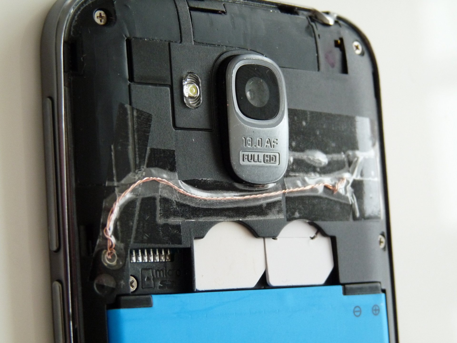

qwer99 schrieb:
Bis jetzt noch nicht. Ich lese über das Problem in einem russischen Forum, da versuchen die Leute eine lösung zu finden, geht aber schleppend voran. Bei manchen trat der Fehler nach wenigen Tagen schon auf wobei bei den anderen erst nach einigen Monaten.
Habe ein Stück Draht aufgeschnitten und 3 von den Kupferadern zusammen geflochten. Neben dem microSd-Slot ist ein rundes Nest da habe ich den zusammen geflochtenen Draht reingesteckt und am Kunststoffkörper mit Tesafilm fixiert. Es kann schon ein wenig dauern bis die Anzeige den "Besseren Empfang" anzeigt, bei mir hat es ca. 30 sec. gedauert. Seit 4 tagen keine Probleme mehr mit dem Empfang! Ihr müsst nur aufpassen das ihr nicht zu dicken draht nimmt, sonst bekommt ihr den Deckel nicht mehr zu. Probiert es aus. Rückmeldung wäre nicht schlecht!
Allen schöne Feiertage noch!!!
Reaktionen: roles75
