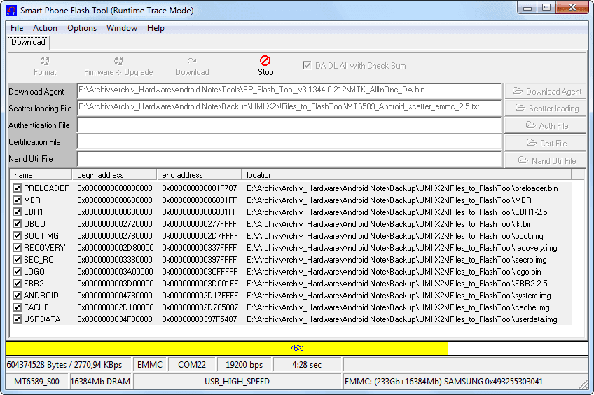

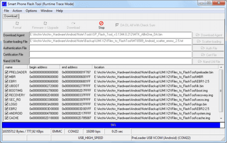

1-1. ROM download
1-2. Archiv entpacken

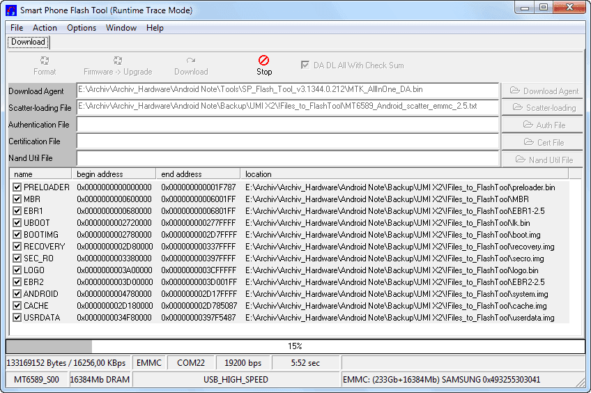

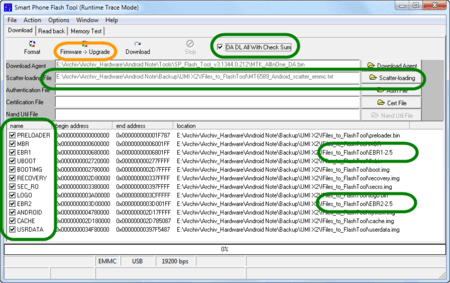

1-3. SP Flashtool starten und Scatterfile aus dem Archiv laden
Achtet darauf, dass alle Sektionen angewählt sind und dass auch die modifizierten EBR's erscheinen.
1-4. Checkt auch die DA DL Check Sum Prüfung mit an
1-5. Entnehmt den Akku aus dem Handy

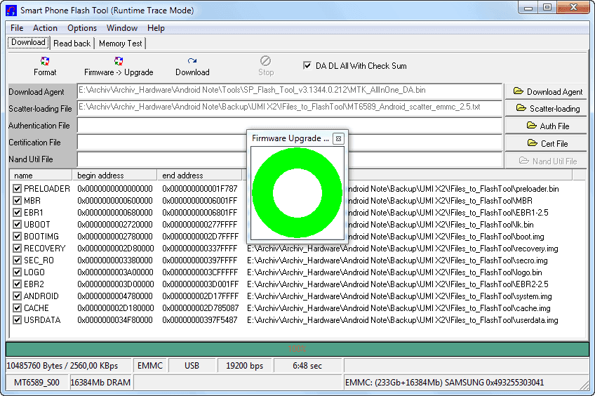

1-6. Drückt den Button "Firmware -> Upgrade"
1-7. Verbindet das USB Kabel mit Phone und PC
1-8. Der upgrade sollte beginnen, wenn nicht, dann legt den Akku ein ohne einzuschalten und wenn immer noch nicht, dann arbeitet Eurer VCOM Treiber nicht.

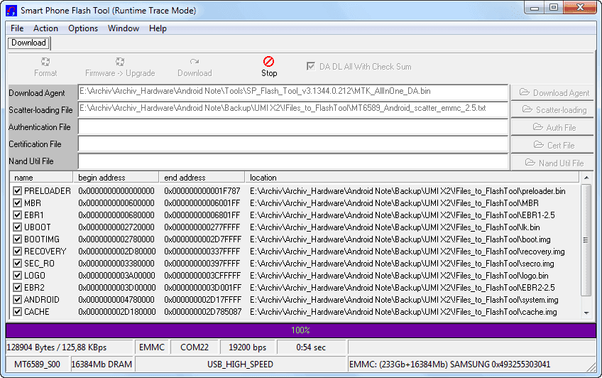

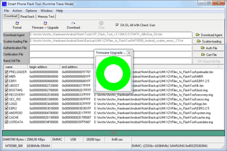

1-9. Dann laufen verschiedene Balken durch und zum Schluss kommt als Erfolgsmeldung der grüne Kreis

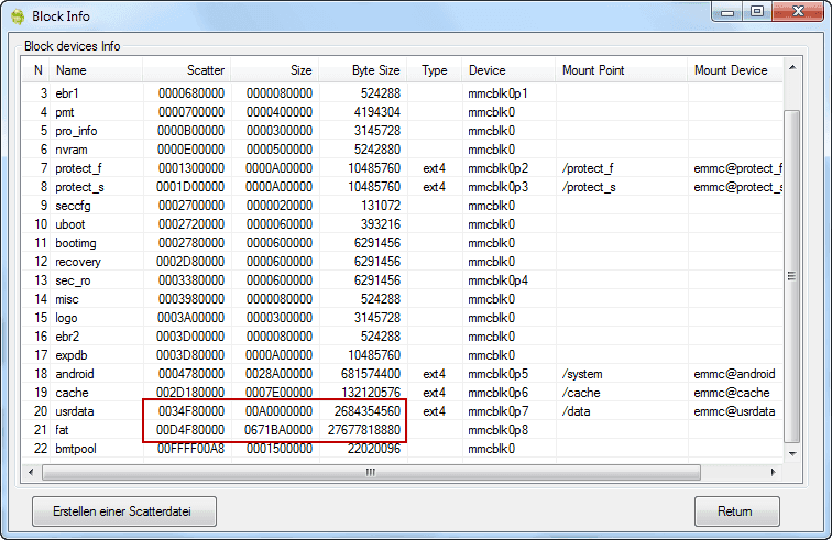

1-10. Trennt das Kabel vom PC und schaltet das Handy ein. Handy neu einrichten und IMEI's mit denen unter dem Akku vergleichen und gegebenenfalls wieder in Übereinstimmung bringen (siehe MTK Droidthema)
So sieht das Mapping danach aus!
Achtet darauf, dass alle Sektionen angewählt sind und dass auch die modifizierten EBR's erscheinen.1-4. Checkt auch die DA DL Check Sum Prüfung mit an

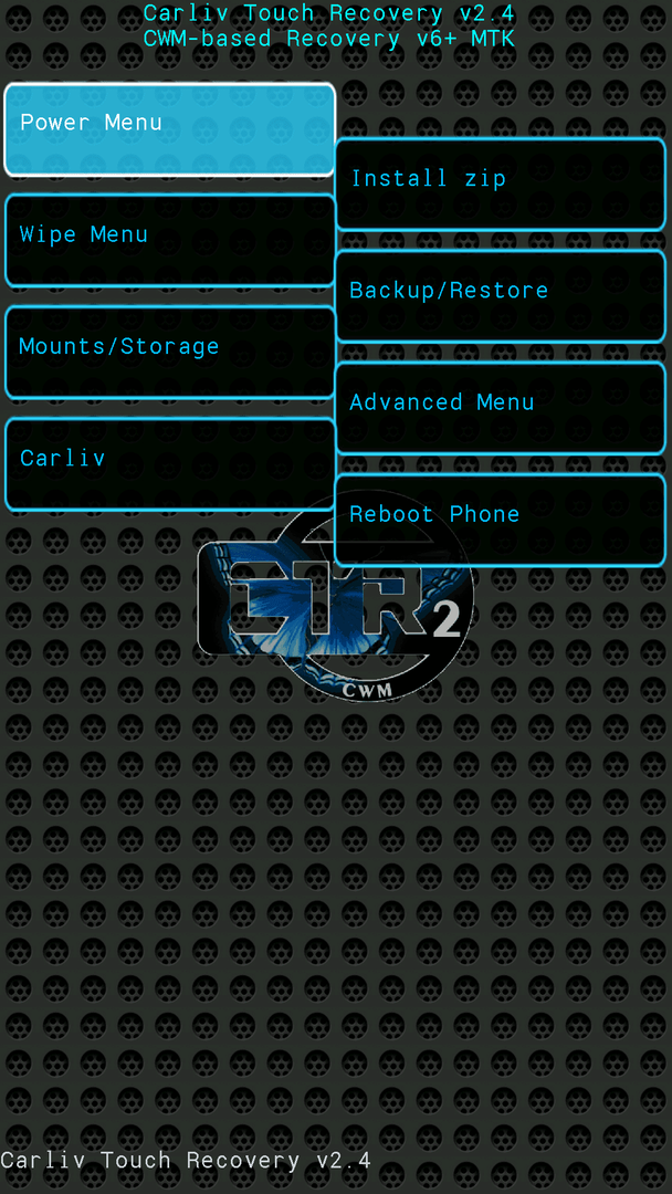

2.12 Handy mit Volue+ und Power gleichzeitig einschalten

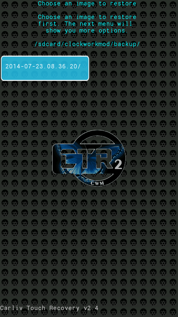

2.13

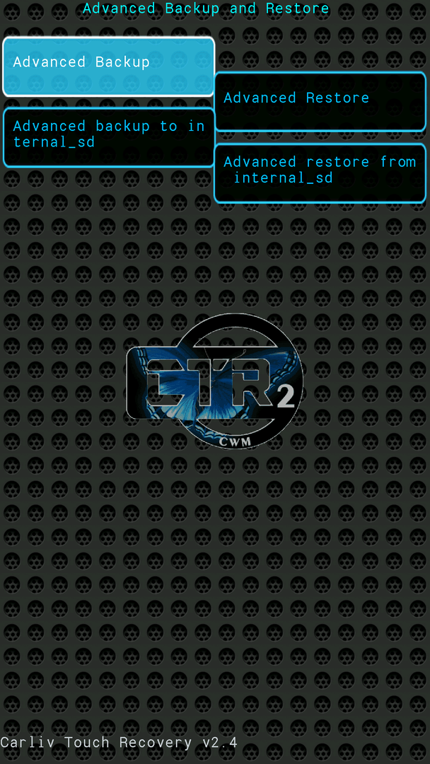

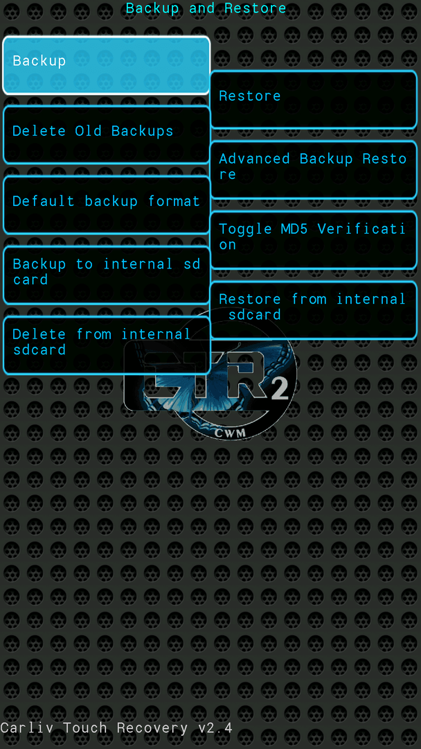

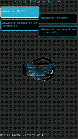

Jetzt im Recovery Mode auf Backup and Restore
Advanced Backup Restore

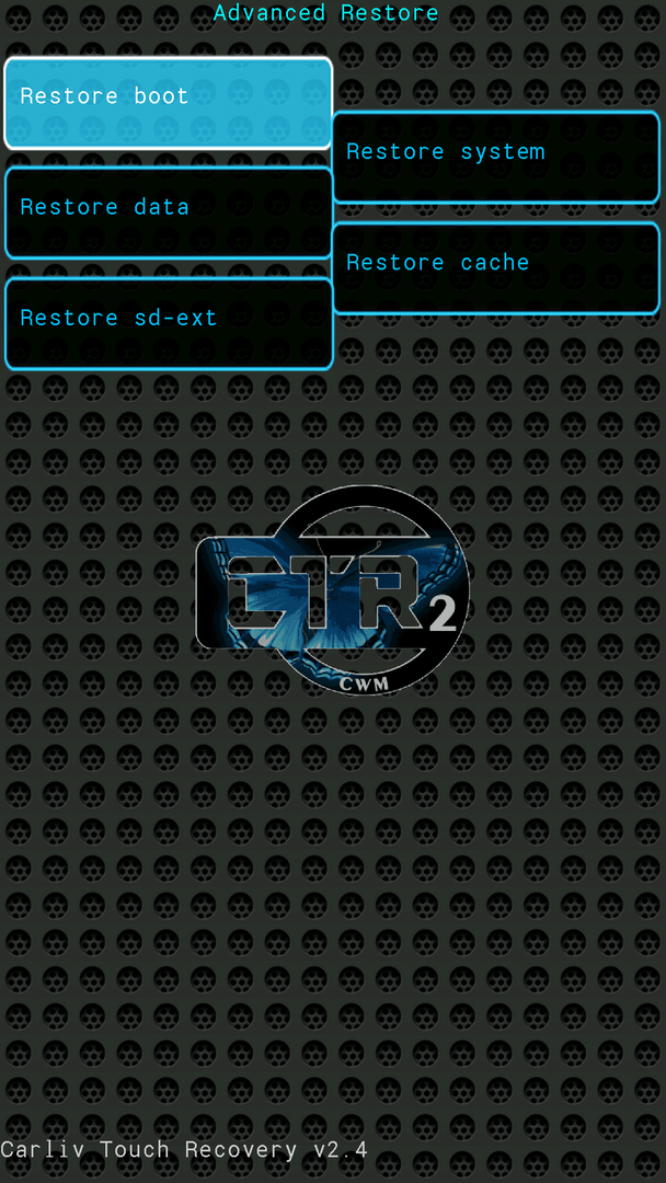

Advanced Restore

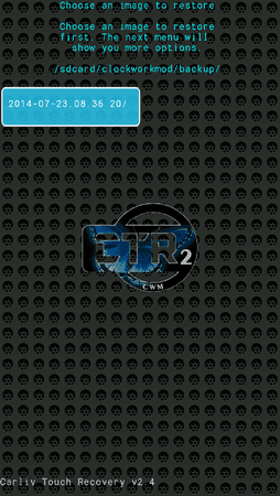

Euer Datensicherung auswählen
und dann Restore data wählen. Danach habt Ihr Euren internen Telefonspeicher wieder zurück geholt. Dieser ist aber jetzt 2.5 GB groß!
Advanced Restore
