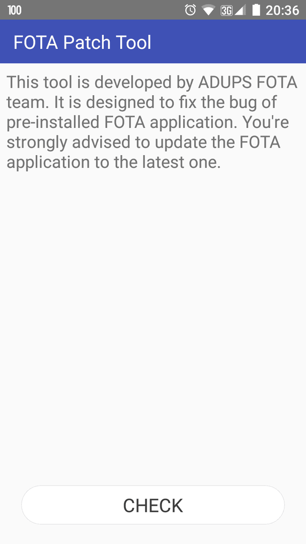

Auf der offiziellen ADUPS - Seite hat man sich zu der Problematik geäußert und ein Update seiner eigenen App zur Verfügung gestellt.
http://www.adups.com/patch/pathcTool.apk
Ich habe diese Update-App auf's Gerät gezogen und installiert.Ob es etwas bringt weiß ich noch nicht.
