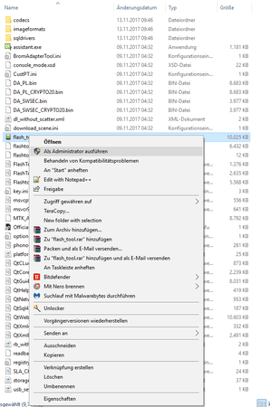

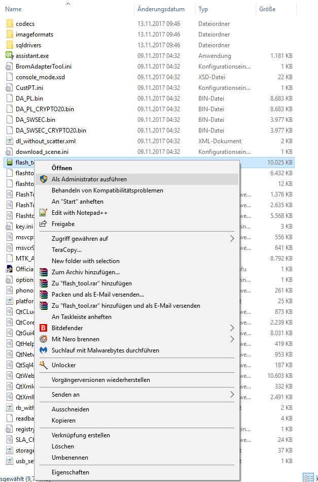

Das SpFlashTool entpacken. (ich habe das auf dem Desktop in einem eigenen Ordner gemacht)
Ordner öffnen und das Programm flash_tool.exe als Administrator starten (rechtsklick da drauf machen)

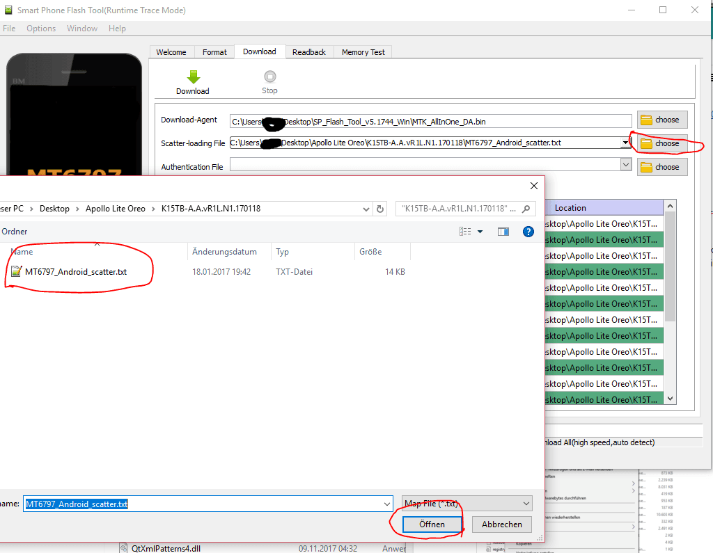

Jetzt die heruntergeladenen Datei (K15TB-A.A.vR1L.N1.170118) entpacken
Bei Scatter-loading File auf choose klicken
wenn alles richtig ist, sollte es so aussehen:
Wie ihr seht, ist alle sgleich passend ausgewählt.

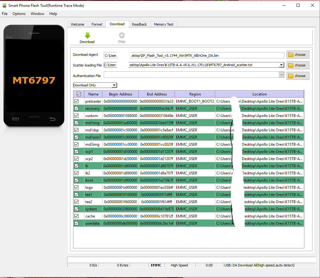

Drauf achten das Ihr jetzt aufFirmware Upgrade stellt:
Nun Euer Apoll Lite ausschalten, USB Kabel abziehen und wenn es aus ist, einfach das Kabel wieder anschliessen.
Warten bis eine Meldung OK kommt.
Jetz noch etwas warten (cirka 30 Sekunden) Handy abziehen und starten.
Ganz normal ins System booten und dann gleich wieder ausschalten

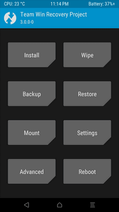

Handy ins TWRP starten. Auf Install klicken
Nun auf Image installieren klicken. Euer recovery Image auswählen.
Er fragt noch nach der Partition, dort bitte auch Recovery auswählen und mit Wipe (meine ich) installieren
nun macht Ihr einen Neustart ins Recovery.
Dazu drückt ihr so oft auf den zurück Button, bis ihr wieder Bild 5 habt
Dort klickt Ihr auf reboot und dann auf recovery
