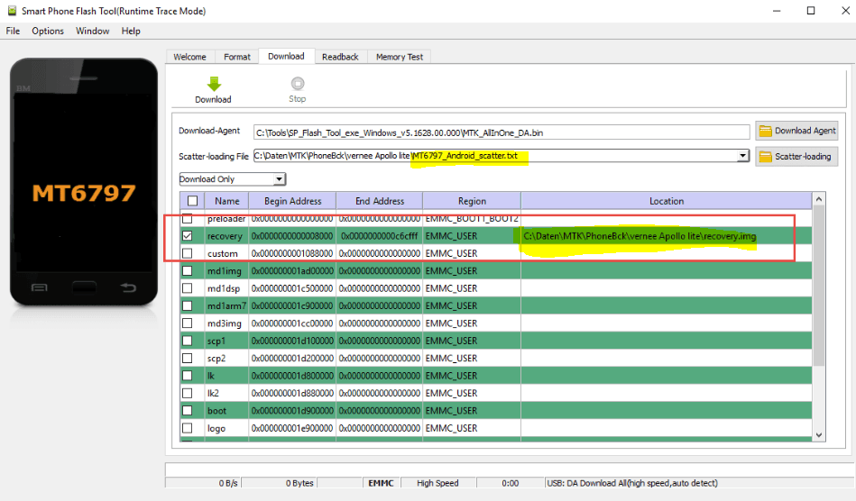

Und zur Bedienung vom SPFT: An den gelb markierten Stellen im Screenshot muss dann das aktuelle Scatterfile und das aktuelle Recovery (= sprich TWRP File)?

jogele schrieb:
@Scodera ich habe das SP_Flash_Tool_v5.1724win
und SP_Flash_Tool_v5.1728_win
auf dem Rechner das v5.1728 ist das neuere welches soll ich nehmen
Treiber müssten ja bei mir noch drauf sein von der 7.1.1 instalation
Am besten immer die neuste Version…
Wichtig ist download +Format auswählen
