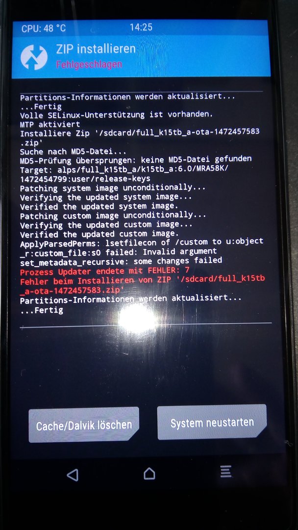

Bist du sicher, dass das ota wirklich angewandt wurde. Ich meinte mich zu erinnern, dass der Flashversuch per TWRP eine Fehlermeldung produziert.
Schaut man sich die Struktur des ota Zipfiles an, dann unterscheidet die sich auch von denen anderer Zips, die per TWRP flashbar sind.
Das Ding heißt: full_k15tb_a-ota-1472457583_vonVerneeCC.zip (das "_vonVerneeCC" habe ich an den Dateinamen angehängt), und schon aus dem Namen geht das OTA hervor. Auf der Seite von Vernee.CC wird beschrieben, wie man dieses Update via lokales Update flasht, und das sollte letztlich ja übers (Stock-?) Recovery laufen. Du hast Recht, es kam auch eine Fehlermeldung über Fehler 7 beim Flashen, da hatte ich schon mit dem Apollo abgeschlossen, aber es hat funktioniert...,
Mit der Struktur hat es wenig zu tun.
Das eingebetette Installationsscript und die benutzten Calls sind i.d.R. mit TWRP kompatibel. Da es aber vom Hersteller signiert ist, lässt es also problemloser mit dem Stock Recovery installieren.
So sieht das Installationsprotokoll nach Installation des OTA zips über TWRP aus; hab das jetzt das 2. mal gemacht, weil xposed wieder dazwischengefunkt hat. Ich habe vor der Installation des Xposed Framework in TWRP ein Nandroid gezogen; wenn ich das restore, bleibt der Fehler bestehen, installiere ich die OTA zip via TWRP ist alles ok..:
nein, er hat ja parse Fehler...
Ich würde mich also nicht darauf verlassen, dass der original Zustand wieder hergestellt ist.
ok, korrigiere mich: Mir ist bislang keine Fehlfunktion aufgefallen... Bin ja auch eigentlich ganz froh, dass ich nicht ganz von vorne beginnen muss... Apps + Daten blieben erhalten, xposed framework war weg... Ich vermutet mal, dass der Abschnitt "Navigationsleiste" in der Gravitybox den Datensalat verursacht hat ... da halte ich mich jetzt strikt raus, obwohl die Navigationsleiste ja doch sehr hoch ist und man den Platz sicher sinnvoller nutzen könnte ....
