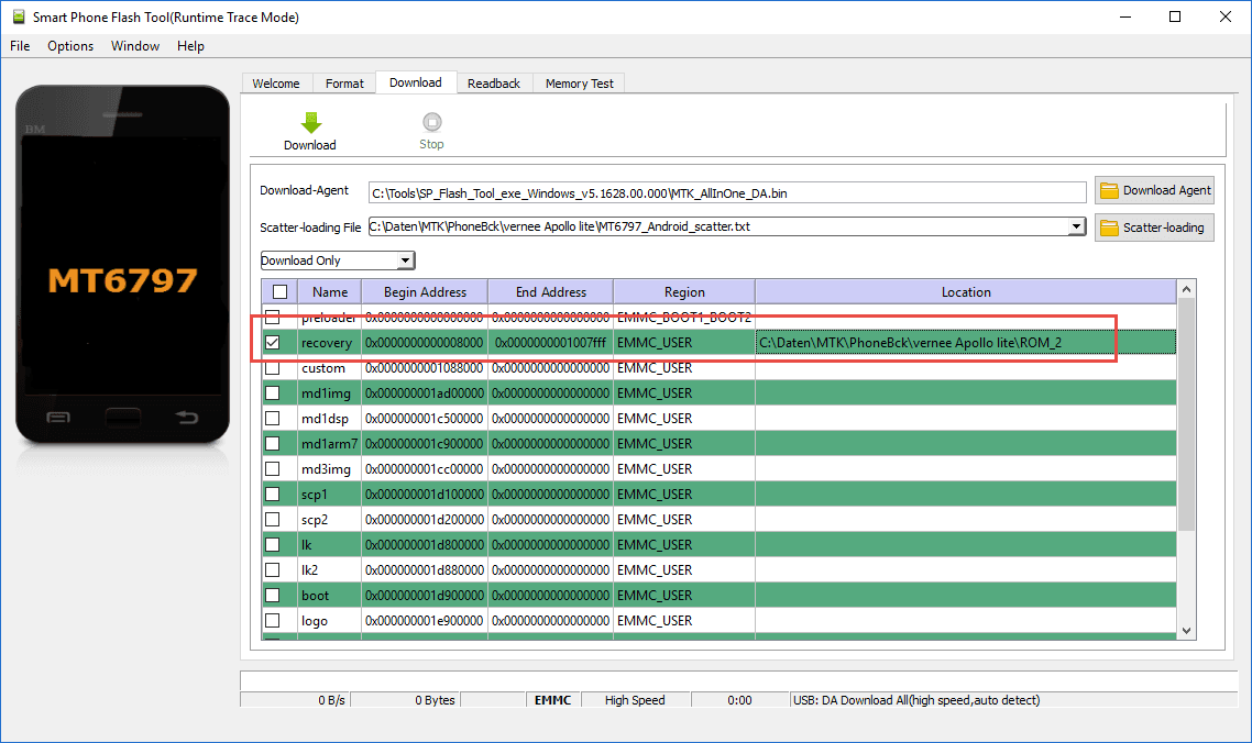

1.4. (optional) TWRP mit dem austauschen Stock Recovery
Grund: OTA funktioniert sicher mit dem Stock Recovery
1.4.0 Handy ausschalten und Verbindung des USB Kables mit Handy lösen
1.4.1 SP FT starten mit der Scatterfile aus obigen Verzeichnis
1.4.2 Location Spalte der Zeile Recovery Doppelklicken und ROM_2 auswälen
1.2.3 09-09-_2016_09-10-16.png so sollte es dann aussehen
1.2.4 Download Button
1.2.5 USB kabel mit Hand und PC verbinden
1.2.6 nach grünem Haken, Handy vom PC trennen und Einschalten
Vorteil: Falls ein OTA ansteht, dann nur mit der App superSu vollständig "entrooten" und es funktioniert dann auch das OTA.​
