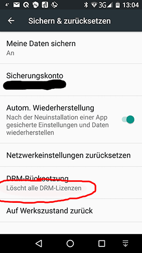

Da hätte ich eigentlich selbst drauf kommen können:confused2: aber bei backup and restore denke ich zunächst erst mal an das Wiedereinspielen einer zuvor erstellten Datensicherung auf Systemebene oder über irgendein Backuptool und dazu habe ich wegen eines solchen Updates keinen Bock. Aber in diesem Fall geht es ja wohl nur um das Zurücksetzen des DRM, wobei dabei die Frage von gimmli63, was da genau passiert bzw. gelöscht wird, noch nicht beantwortet wurde.
Bei DRM geht es ja um digitale Rechte von Audio- und Videodaten und ???. Werden dabei evtl. auch Lizenzen von Apps, die ich im Store gekauft habe gelöscht? Warum sollten ausgerechnet irgendwelche digitalen Rechte das Update blockieren?

Eine Lizenz kann man so nicht löschen
Und warum steht das dann hier?
