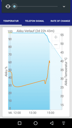

Ich hatte jetzt seit dem Update mehrfach den Fall, dass das Handy auf einmal daueraktiv ist (sieht man in der Akkustatistik), richtig heiß wird und der Akku sich rapide entleert. Ich konnte bisher noch keine App identifizieren, die dafür verantwortlich sein könnte. Ich habe sogar nochmal einen Factory Reset gemacht und alles neu installiert, trotzdem bleibt das Problem.
Sonst noch jemand?

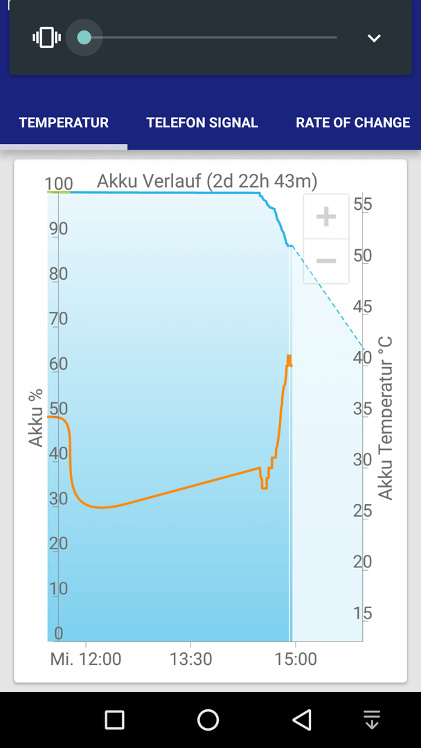

Hat wirklich sonst keiner dieses Problem. Ich konnte keine App identifizieren, die diesen massiven Drain und Temperaturanstieg verursacht. Das Handy bleibt einfach regelmäßig im aktiven Modus "hängen" (so suggeriert es der Verlauf in den Akkudetails). Der Screenshot im Anhang zeigt, was dann passiert. Ich habe auch alle Apps, die ich benutze schon sehr lange auf anderen Handys ohne Probleme benutzt und vor dem OTA 2 gab es dieses Verhalten auch nicht. Zurück kann ich aber auch nicht, denn da konnte ich quasi nicht telefonieren. Bluetooth läuft auch nicht rund. Die Verbindung zu meiner Pebble ist alles andere als stabil.
Insgesamt muss man sagen, dass es eine ziemliche Frechheit ist, ein Handy mit so einer unausgegorenen Software auf den Markt zu werfen. (Man kann es natürlich auch ganz normales kapitalistisches Gebaren nennen, aber das hilf mir jetzt auch nicht wirklich weiter.)
Ich hatte beim Nexus 4 auch öfters das gleiche Problem. Bei mir hatte ich durch die Play Dienste einen Wakelock.
Mit der App Wakelock Detector könnte ich sehen welche App das Handy wachgehalten hat.
