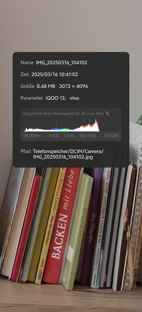

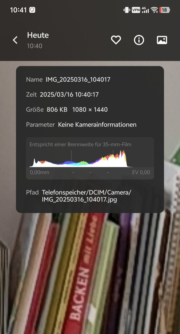

Es ist mir nicht genau ersichtlich, seit wann dieses Problem besteht, jedoch habe ich festgestellt, dass mein Telefon bei der Original-Kamera-Version Bilder nur noch mit 1,6 Megapixeln, also 1080 x 1440, schießt. Der Fehler besteht nur bei der Aufnahme im normalen Foto Modus, der Street-Modus hat diesen Fehler nicht und die Bilder werden mit den passenden 12,5 Megapixeln geschossen.
Es kam aber kürzlich ein Update rein.
Habt ihr dieses Phänomen bei euch schon beobachtet?
Folgendes habe ich bereits versucht
- Kamera APP Speicher gelöscht
- Upgrade der Kamera über apkmirror versucht, welches zu einem Absturz führt.

Problem gelöst:
Es lag an meinem debloating Vorgehen.
Das Auftauen der Apps, rebooten und das erneute Einfrieren der Apps brachte die Lösung.
