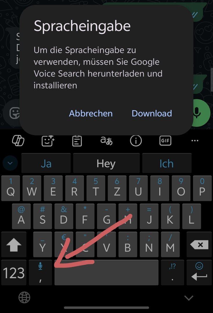

Jemand eine Idee wie man die spracheingabe aktiviert?
Wenn ich auf Download gehe öffnet sich nur der China store, da ist dann Sackgasse.

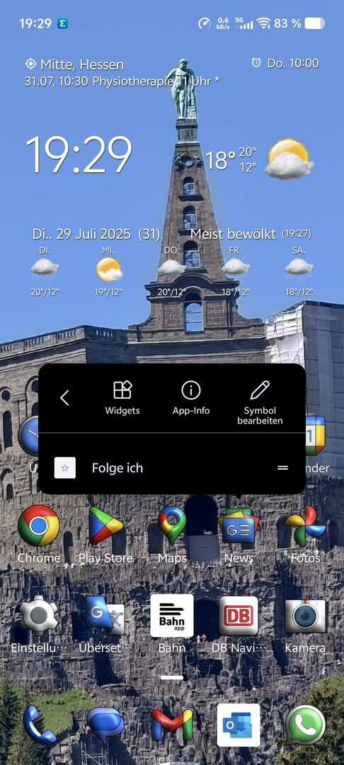

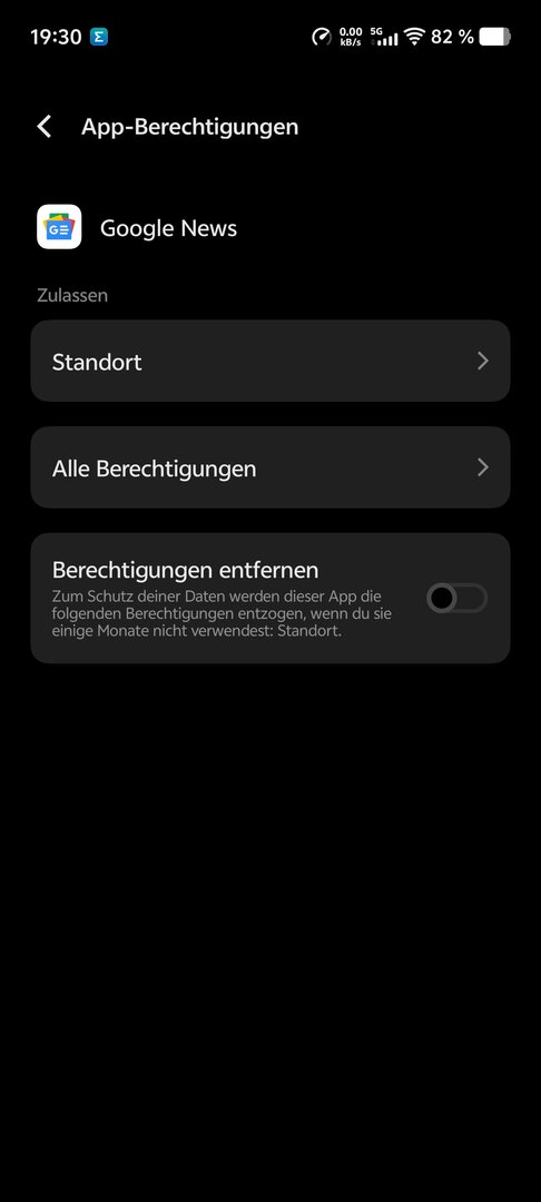

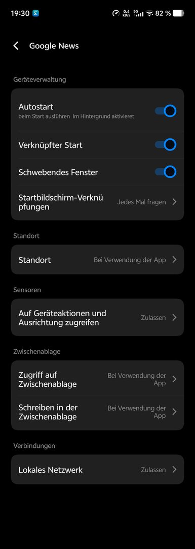

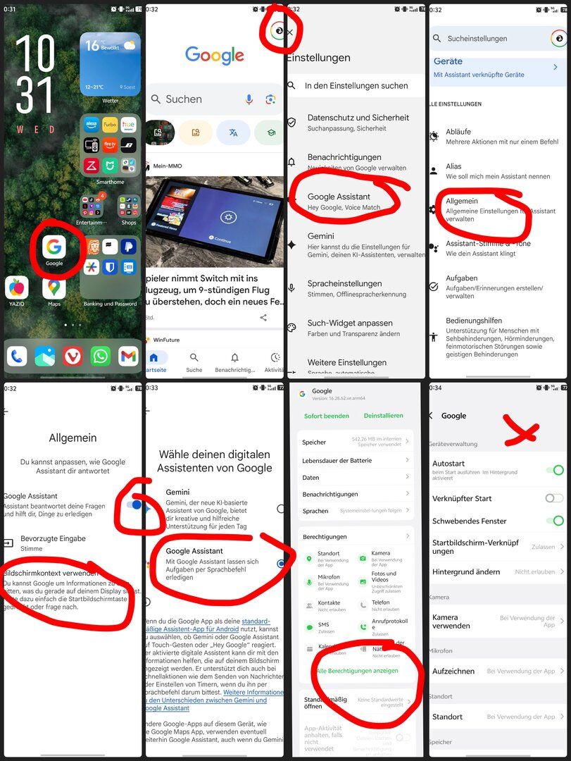

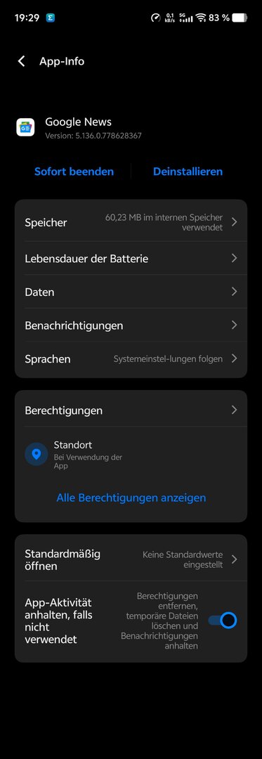

Du musst bei jeder App durch langes Drücken auf das Symbol die Berechtigungen einstellen;im erscheinenden Fenster den Pfeil nach rechts drücken und dann auf das i. Änderungen vornehmen (Bild 1) App Aktivität anhalten deaktivieren (Bild 2), dann Alle Berechtigungen anzeigen. Berechtigungen entfernen deaktivieren (Bild 3) und dann zu Alle Berechtigungen. Dort findest du den verknüpften Start und Autostart und andere Berechtigungen. (Bild 4)
Screenshot_20250729_192933.jpgScreenshot_2025_0729_193002.jpgScreenshot_20250729_193032.jpgScreenshot_2025_0729_193103.jpg
Die meisten werden bei Google Apps benötigt, damit sie miteinander arbeiten können.

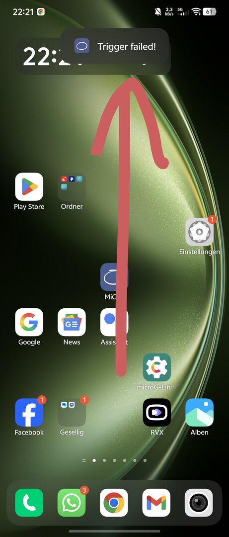

Jetzt geht circle to search auch nicht mehr. Kommt immer ein trigger Fehler.
Hab auch nochmal neu installiert. Dann geht's nur bis zum nächsten Handy Neustart.

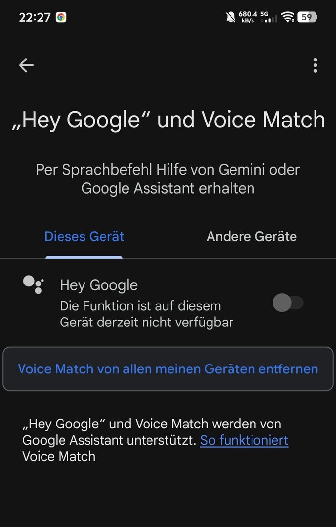

Zudem hab ich von der spracheingabe (Google voice search) geschrieben um Sprache zu Text umzuwandeln, für längere Nachrichten oder so, nicht vom hey Google...

Das funktioniert bei mir wunderbar auf dem X200 pro. Egal ob WhatsApp oder andere Apps über Gboard. Aber auch beim Übersetzer, Grade erst genutzt, um mit einem Ukrainer zu kommunizieren.
Ich nutz swiftkey Tastatur, schon glaub über 10jahre. Aber die Sprache wird über Google getriggert normal.
Ich versuch aber gern mal gboard zum test.
Edit:
Mit gboard geht's. Hätte aber gern mein swiftkey weiterhin.

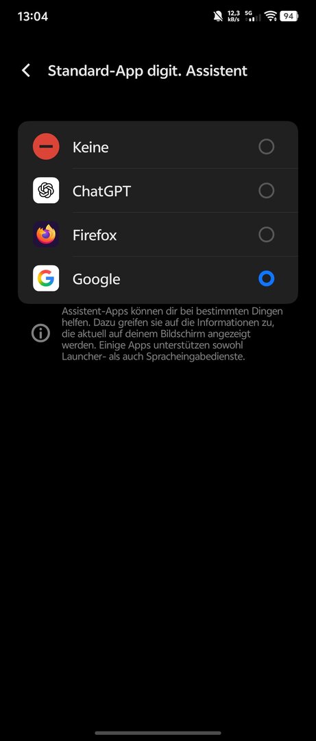

CTS geht noch einem handy Neustart nicht mehr. Hab jetzt rausbekommen, dass ich nur den google assist kurz auf "keine" stellen muss und dann wieder zurück auf google.
Bei dir funktioniert alles auch nach einem Handy Neustart?

@Kinz: ich sehe, dass du den verknüpften Start deaktiviert hast. Der Assistant basiert doch gerade auf den Verknüpfungen mit anderen Apps. Z.B. das Öffnen des Kalenders, des Weckers, Chrome oder von Maps. Funktioniert das bei dir auch ohne den verknüpften Start? Ich nutze Gemini, deswegen frage ich nach.
@Vivo-User ist mir garnicht aufgefallen, ich nutze den assistent eigentlich nur f7r cts, habs aber grad getestet und timer/Wecker/Kalender einträge funktioniert alles, scheint also kein problem zu sein
