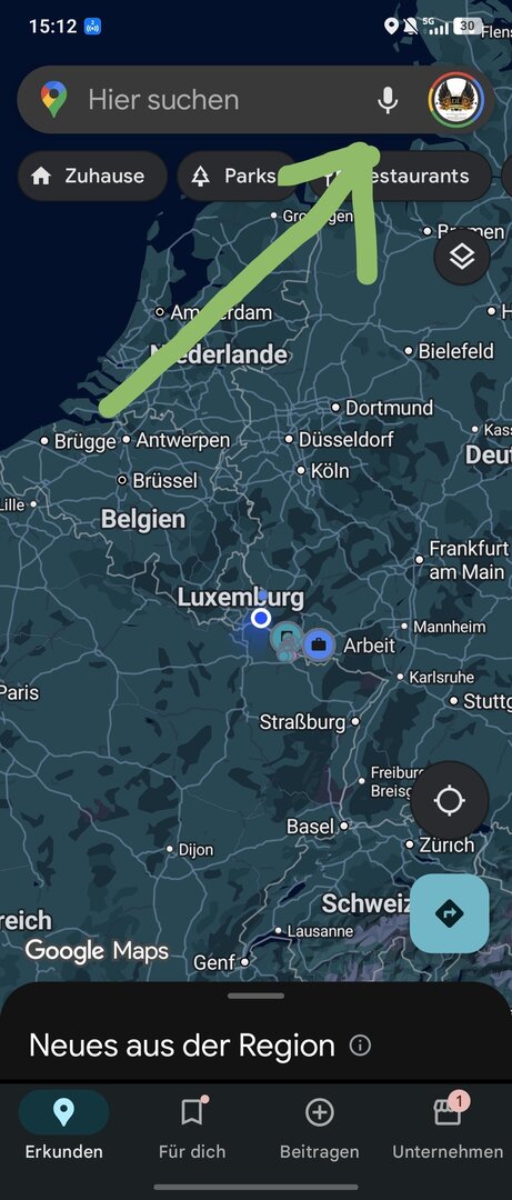

Hat da jemand einen Tipp wie man es aktiviert?
Wenn man zum Beispiel im Chrome oder Google maps auf das Mikrofon klickt passiert nichts.

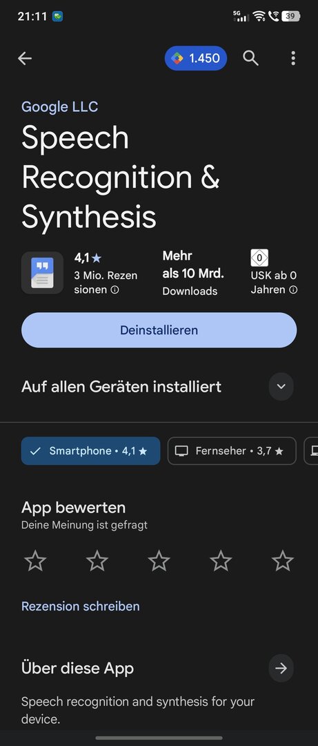

Hab den Fehler gefunden.
Jetzt funktioniert auch der spracheingabe Knopf bei der SwiftKey Tastatur.
Folgende App hat gefehlt.

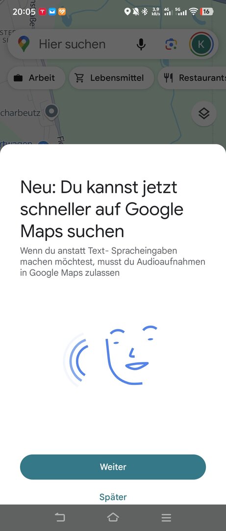

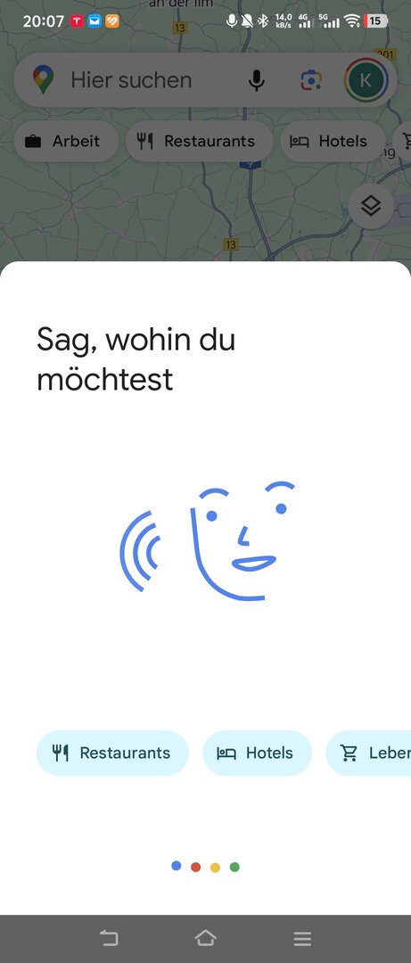

Hmmm, ich lass mal Screenshots sprechen....
Bei mir geht's....
Hast du was bestimmtes aktiviert?

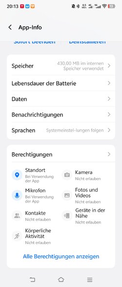

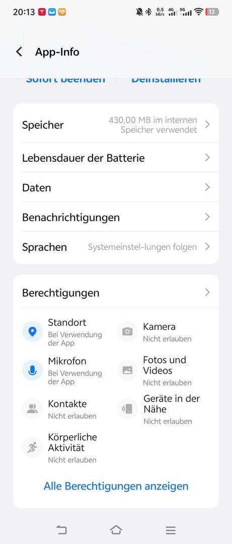

Kannst du vielleicht einen screen von deinen Berechtigung posten?
Du hast aber auch die China Rom oder?
Ne, ich habe nur die angeforderten Berechtigungen beim ersten Mal zugelassen.
Anbei die Berechtigungen für Maps
Und ja, ich habe die China Rom
ah, die App habe ich nicht, ich nutze als Tastatur aber Gboard ! Evtl. wird die Spracheingabe dadurch gleich mit installiert... ?!
