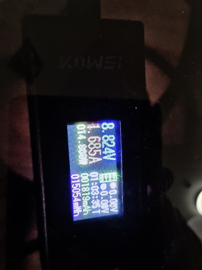

Ich habe mir diese hier gegönnt. Soll in ca. 2 Wochen da sein. Die Werte kommen dann .Ansonsten nutze ich einen Asome tech GaN mit 65W. Der bringt am 100pro immerhin 50 W. Hat jemand eine Drahtlos Ladestation, die mit mehr als 14 Watt im Auto lädt? Meine Xiaomi Station tut es mit max 14 W. Das Doppelte, also ca. 30 W wären schön

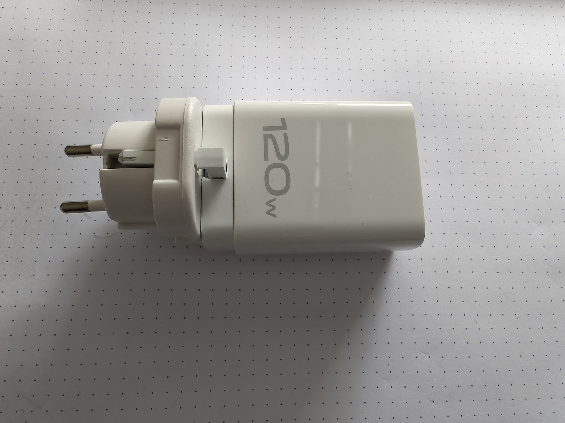

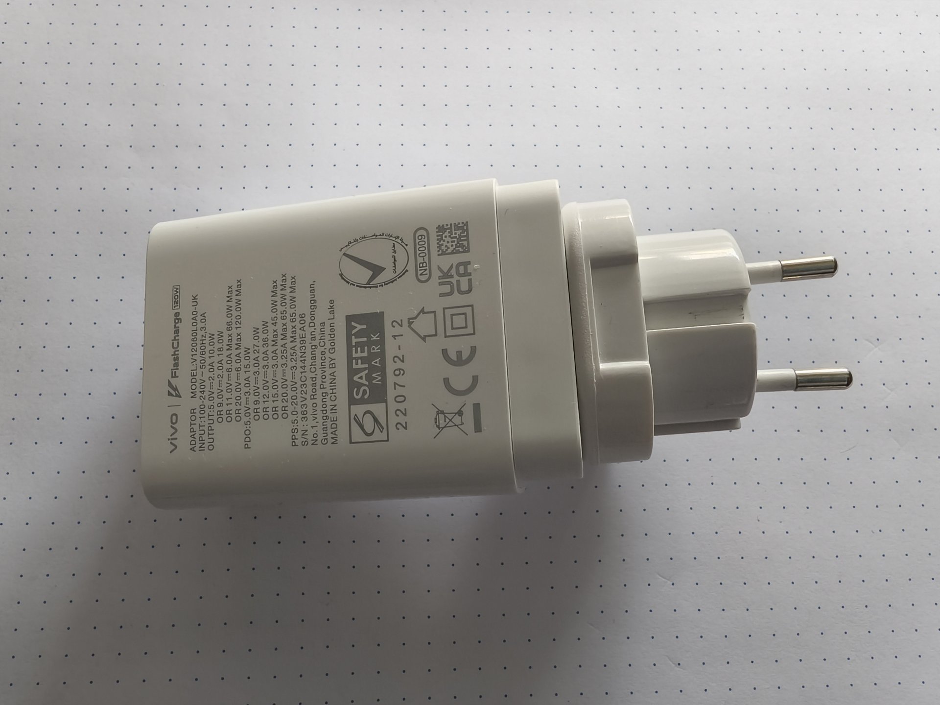

Hmpf. Die passen bei mir nicht. Ich hab ein Ladegerät mit UK Stecker erhalten und dafür scheint es keine schmalen Adapter zu geben. Oder hat jemand einen Link für mich?
Dieser Monsteradapter, der da dabei war, geht mir jedenfalls auf den Keks :)
https://www.amazon.de/dp/B0C2V4K79K?psc=1&ref=ppx_yo2ov_dt_b_product_details
sieht dann so aus
Das UK Netzteil ist ja leider wegen dem ausziehbaren Nullleiter 10mm länger geworden.

Gibt's nicht mittlerweile irgendwo ein EU Stecker original? Ich meine die werden doch jetzt bald wieder hier verkauft oder nicht?
Bei Vivo auf der Seite gibt es nix, und auch sonst habe ich nur UK oder CN gefunden.
