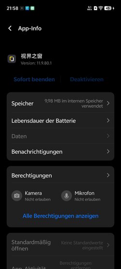

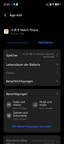

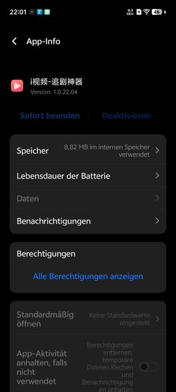

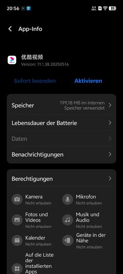

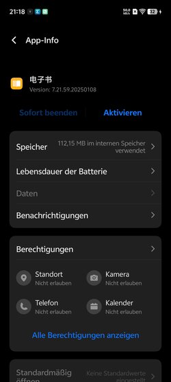

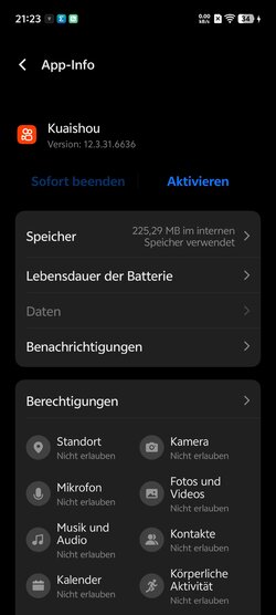

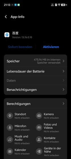

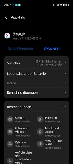

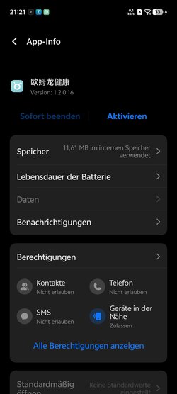

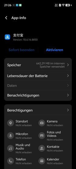

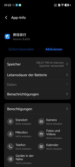

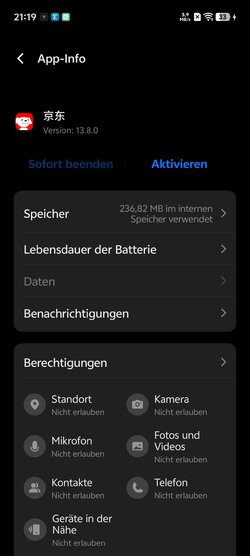

bin seit kurzem auch Besitzer eines X200 Pro 512GB von AliExpress. Hab das Gerät bereits mit Android Debloater und ADB AppControl bereinigt.
Unter anderem hab ich mit ADB AppControl noch alle Apps im Anhang löschen können, das Gerät läuft damit normal weiter also keine Probleme es handelte sich dabei ohnehin um Apps die von Android Debloater bereits deaktiviert wurden.

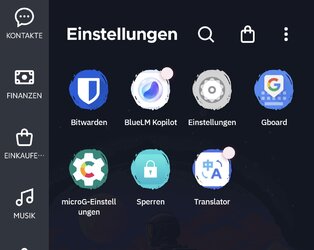

Hab jetzt allerdings das Problem das mir täglich wieder Apps installiert werden, woran kann das liegen?
Heute z.B. wieder
BlueLM Kopilot und ein Translator.

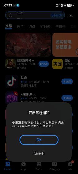

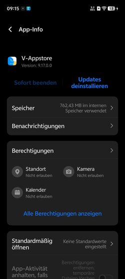

Liegt das vielleicht an dem V-Appstore?

Mein Verdacht liegt beim V-Appstore der will auch ständig irgendwelche Updates von den China Apps machen.
Hab Ihn zwar deaktiviert aber ich habe das Gefühl das er sich selbst wieder aktiviert. Hat den vielleicht jemand mittels ADB von seinem Gerät entfernt oder könnte das Probleme geben?
Dann führe doch einfach den obigen Weg einmal aus, dann brauchst du nicht zu Rätseln ......
ich habe das Gefühl ....Hat den vielleicht jemand mittels ADB von seinem Gerät entfernt oder könnte das Probleme geben?

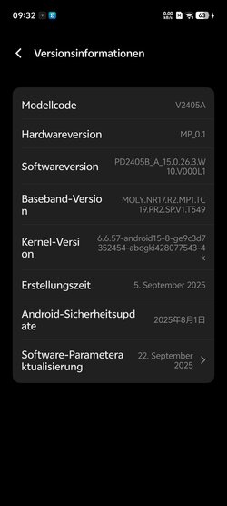

das bringt Dich nicht weiter, denn du kannst ein ganz anders Build installiert haben.
P.S und deine Dialogbox fordert dich lediglich auf, Benachrichtigungen zu aktivieren, um an Gewinnspielen teilzunehmen zu können.

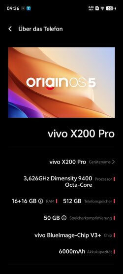

Hier alle Infos meines X200 Pro falls einer Mal vergleichen will:
Die Meldung aus dem Store war nur ein Beispiel, da kommen ständig andere hab nur nicht von allen Screenshots gemacht.
@swa00 Hab es nun mal versucht, die erste Zeile gibt mir eine Fehlermeldung aus.
Code:
>> adb shell dumpsys package com.vivo.translator | grep -E "installerPackageName|firstInstallTime"
/system/bin/sh: firstInstallTime: inaccessible or not found
Failed to write while dumping service package: Broken pipe
>> adb shell pm list packages -i | grep -i com.vivo.translator
package:com.vivo.translator   installer=com.bbk.appstore
Code:
>> adb shell dumpsys package com.vivo.ai.copilot | grep -E "installerPackageName|firstInstallTime"
>> adb shell pm list packages -i | grep -i com.vivo.ai.copilot
package:com.vivo.ai.copilot  installer=com.bbk.appstore
Code:
>> adb shell pm list packages -i | grep -i com.bbk.appstore
package:com.vivo.assistant  installer=com.bbk.appstore
package:com.vivo.aiengine  installer=com.bbk.appstore
package:com.vivo.puresearch  installer=com.bbk.appstore
package:com.android.vending  installer=com.bbk.appstore
package:com.niksoftware.snapseed  installer=com.bbk.appstore
package:com.amazon.clouddrive.photos  installer=com.bbk.appstore
package:com.android.vivo.tws.vivotws  installer=com.bbk.appstore
package:com.vivo.car.networking  installer=com.bbk.appstore
package:com.vivo.agent  installer=com.bbk.appstore
package:com.vivo.hybrid  installer=com.bbk.appstore
package:com.vivo.magazine  installer=com.bbk.appstore
package:com.vivo.weather  installer=com.bbk.appstore
package:com.vivo.singularity  installer=com.bbk.appstore
package:com.vivo.vtouch  installer=com.bbk.appstore
package:com.vivo.pay  installer=com.bbk.appstore
package:de.rewe.app.mobile  installer=com.bbk.appstore
package:com.vivo.carlauncher  installer=com.bbk.appstore
package:com.vivo.space  installer=com.bbk.appstore
package:com.vivo.favorite  installer=com.bbk.appstore
package:com.vivo.globalsearch  installer=com.bbk.appstore
package:com.vivo.suggestion  installer=com.bbk.appstore
package:com.xiaomi.smarthome  installer=com.bbk.appstore
package:com.vivo.aiservice  installer=com.bbk.appstore
package:com.bbk.appstore  installer=com.bbk.appstore
