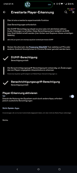

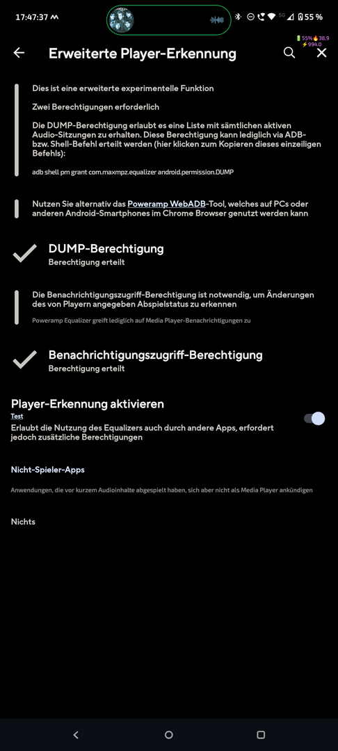

Klar, YT und YT Music benötigen erweiterte Player Erkennung.

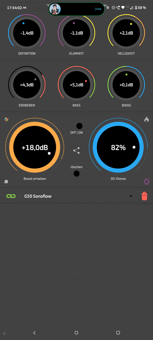

Ganz einfach über Web ADB einzurichten.
Danach erkennt Poweramp Equalizer eigentlich fast alles was Töne von sich geben kann.
Oder die Global Option versuchen.
Läuft aber nicht mit jedem Smartphone.
Khazar schrieb:
@Matt1966 2 Equalizer gleichzeitig? :]
Yup, probiert es aus.

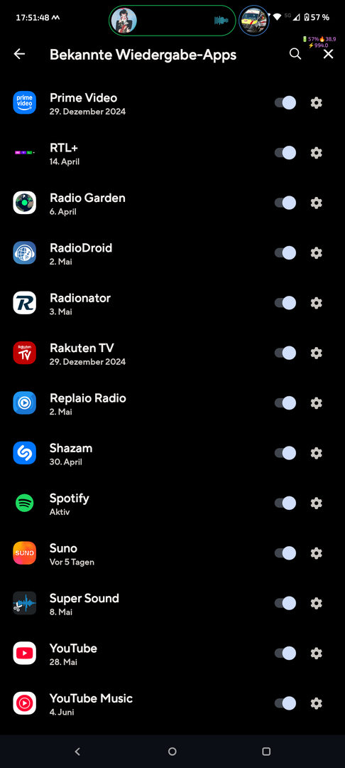

Reaktionen: willi09, Gmen4Life und Khazar

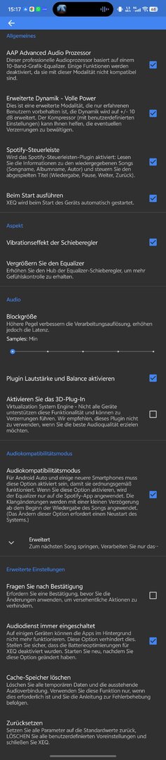

@Khazar Super. Ich denke da kannst Du einfach mal probieren an den Reglern. Es ist ja wirklich Geschmackssache alles, aber ich kann gleich mal einen Screenshot posten, was die Settings unter Einstellungen betrifft.
Auf alle Fälle verbessert der Equalizer das Benutzererlebnis vom X200 Ultra, wenn man die Lautsprecher auf seinen eigenen Geschmack verbessern möchte. Sieht man mal gut was Software auch hier rausholen kann.
Auch für die App den hohen Energieverbrauch erlauben nicht vergessen. Es gibt aber noch andere Apps for free.

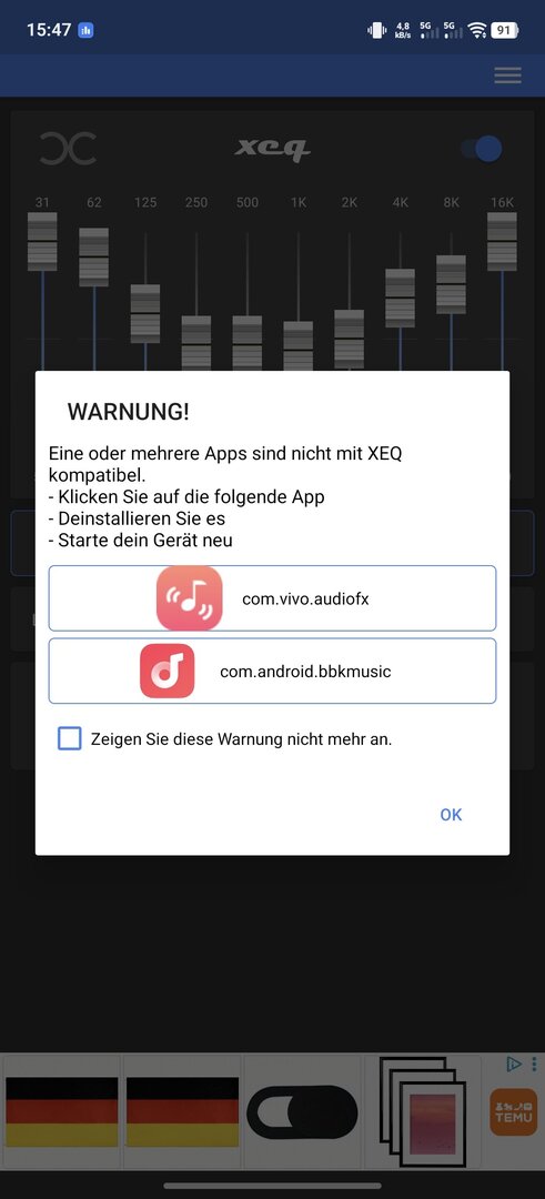

@nycgmen

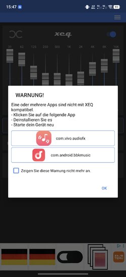

Ich schaue mir gerade die App an, aber die verlangt von mir dass ich folgendes deinstalliere. muss ich das machen? Kann ich das gefahrlos machen?
  • Wow
Reaktionen: Observer
@FlorianZ einfach ignorieren, soll nur Konflikte vermeiden. Keine Ahnung warum die Nachricht so fordernd geschrieben ist.

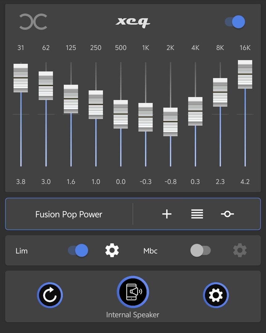

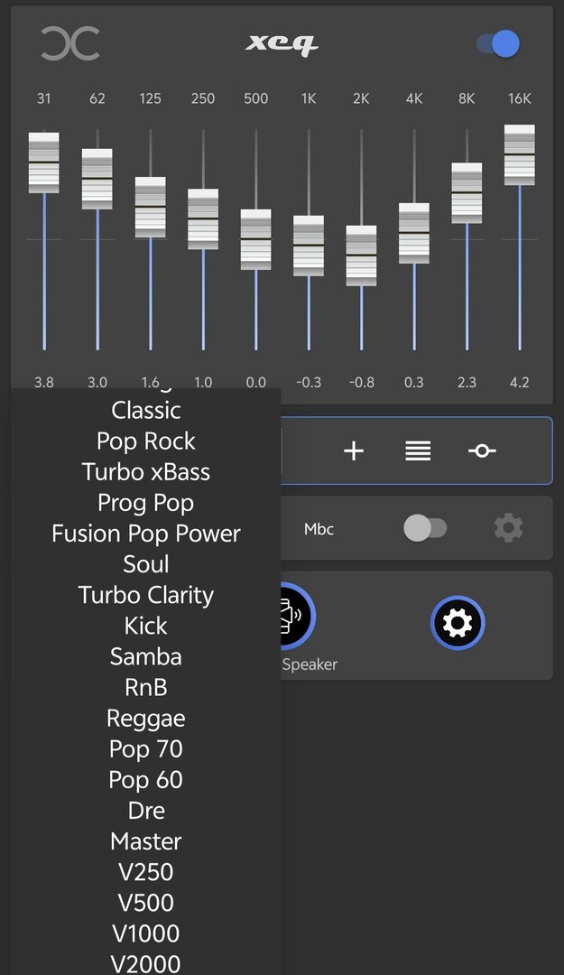

@FlorianZ Du musst nichts bezahlen für die normale Benutzung, Pro ist wirklich nur für Pro Nutzer die alles aus der App rausholen möchten.
Man kann aus Presets auswählen, und einfach einen aussuchen während Musik oder Video läuft, alle Änderungen sind sofort ausgeführt.

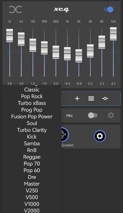

Ich benutze erstmal die Voreinstellung "Fusion Pop Power", probiere aber noch rum.

@FlorianZ so sieht es bei mir aus, einfach wo "Fusion Pop Power" steht drauf tippen und dann kommt eine Liste als Auswahl:

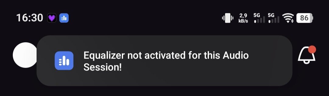

Bei allen Apps kommt bei mir das 🙈
Reaktionen: ses
Welche Apps sind das? Habe bisher nur YouTube und YT-Music getestet, welche definitiv beeinflusst wurden(wenn ich im Equalizer aus/an gemacht habe, waren die Änderungen bemerkbar)
Reaktionen: Gmen4Life und ses

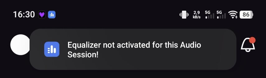

Die Meldung kommt bei mir bei Youtube Musik und Deezer. Wenn ich dann aber in die Equalizer App gehe, und dort den entsprechenden "Filter" aktiviere oder deaktiviere höre ich definitiv einen Unterschied.
