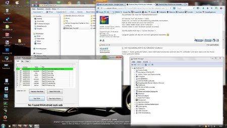

Bin wohl ein hoffnungsloser Fall.
Der Schriftzug "No Found RKAndroid rock usb" zuckt mal kurz wenn ich USB anschließe, das war es dann aber auch.
Anschließend sehe ich dann wieder "Android system recovery" :(
Die Treiber sollten aber laut Meldung richtig drauf sei.
Buchse und Stecker scheinen OK zu sein.
Habe auch den Download mal mit 7Zip und auch mit WinRAR entpackt,
beides benutzt, ohne Erfolg.
Für heute reicht es mir...
Morgen ist ein neuer Tag, vielleicht komm ich morgen hinter das Rätsel.
