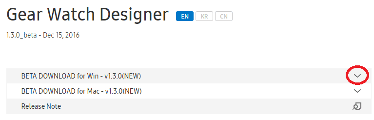

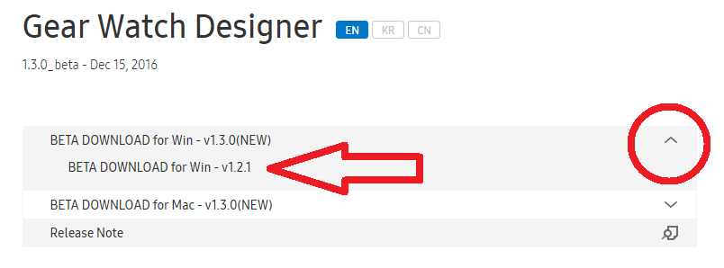

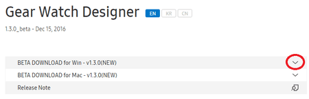

wo kann man noch GWD 1.2.1 downloaden ?
Reaktionen: Darkman und medinfo
Man kann ihn auch auf der Offiziellen Website Gear Watch Designer | SAMSUNG Developers downloaden.
Dazu einfach auf den rechten Pfeil klicken und dann bekommt man auch den alten zur Auswahl:
