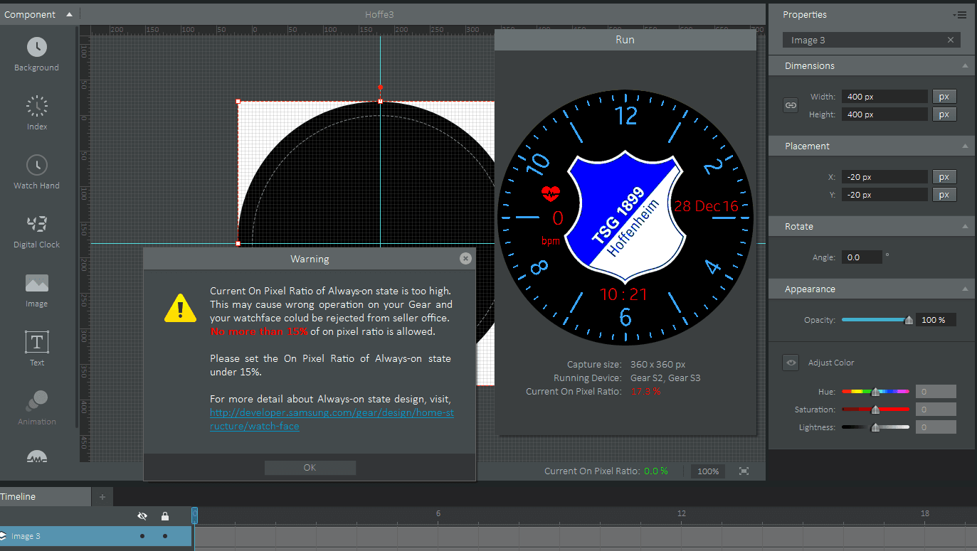

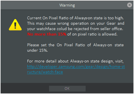

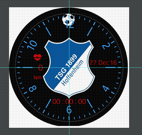

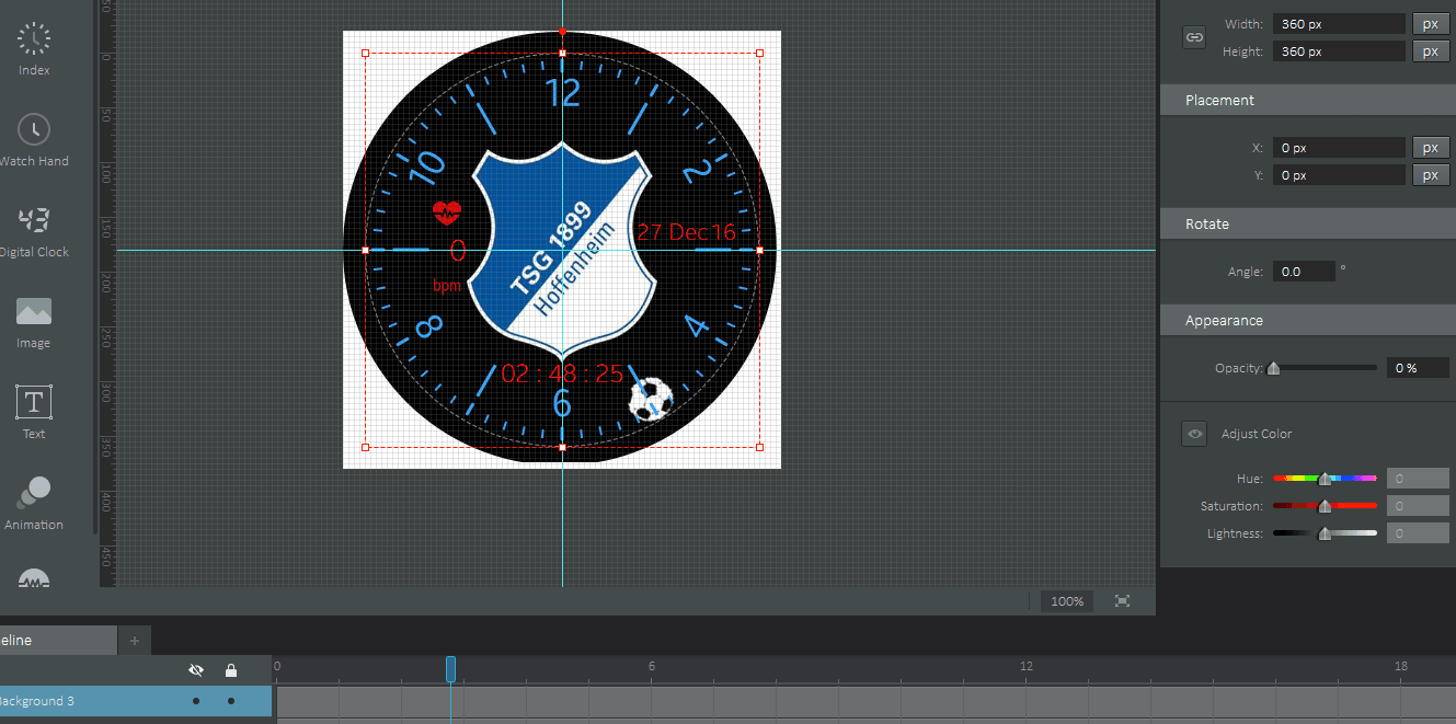

ich verwende die Programmversion 1.3.0 beta (Build id:161212) vom Gear Watch Designer, und möchte für die S3 ein Zifferblatt erstellen. Nun habe ich beim Erstellen folgerndes Problem. Das Pixelverhältnis (OPR) ist zu hoch. Selbst Versuche mit wenigen Farben bringen keinen Erfolg. Erst bei einem Zifferblatt mit nur einer Digitalanzeige liegt der OPR-Wert unter 15%. Die Bilder oder Zeiger die ich einfügen möchte, bearbeitet ich mit Corel Paint Shop. Versuche mit folgenden Formaten hab ich probiert ohne einen Unterschied festzustellen PNG und JPG. Die angezeigte Fehlermeldung hab ich angehängt weiß einer von euch Rat?

Interessant wäre ein Screenshot von Deinem Watch Face. Es gibt verschiedene Möglichkeiten dem On Pixel Ratio entgegenzuwirken. Eine gute und effektive Möglichkeit ist die Verwendung eines transparenten Layers.

Hallo Oxo,
was meinst Du genau mit dem transparenten Layers?
Ich hab mal einen Hintergrund eingefügt und ihn transparent gemacht. Der OPR-Wert hat sich nicht geändert.
Auch leichte Anhebungen vom Opacity-Wert führen zu keinerlein Veränderung.
Der Hintergrund bringt Dich nicht weiter. Erstell einfach ein schwarzes 360x360px PNG und füge dieses als Image im GWD ein. Das legst Du dann als obersten Layer fest. Jetzt kannst Du mit der Transparenz spielen. Natürlich wird das Watch Face dann im Ambient Mode dunkler, aber es funktioniert.
Ansonsten bleibt Dir nur die Verkleinerung des Logos.

Wie empfohlen, hab ich ein schwarzes Image als zusätzlichen Layer an oberster Stelle eingefügt. Es hat nichts gebracht der %-Wert hat sich nicht geändert. Gib es vielleicht Projekt- oder Programmeinstellungen die ich ändern muss?
[doublepost=1482938390,1482937933][/doublepost]Sogar bei einem mitinstalliertem (GWD) Watch Face bekomme ich einen zu hohen Wert.
Diese Werte machen bei 1.3 Probleme.

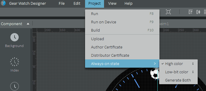

hab den Fehler gefunden.
Unter Projekt / Always-on state war der Hacken auch bei Low-bit color gesetzt.
Nach dem entfernen geht es auch ohne Layer.
Vielen Dank für deine Hilfe Oxo

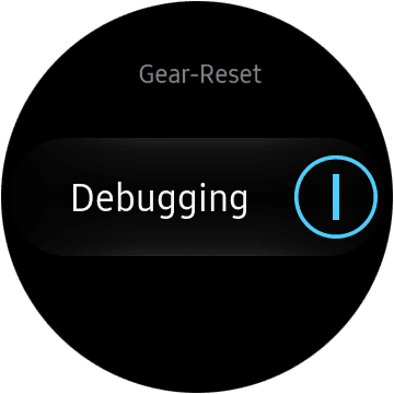

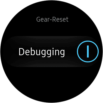

Debugging muß auch auf der Uhr an sein. Einstellungen/Gera-Info/Debugging. Danach die Uhr neustarten, dann sollte es gehen.
