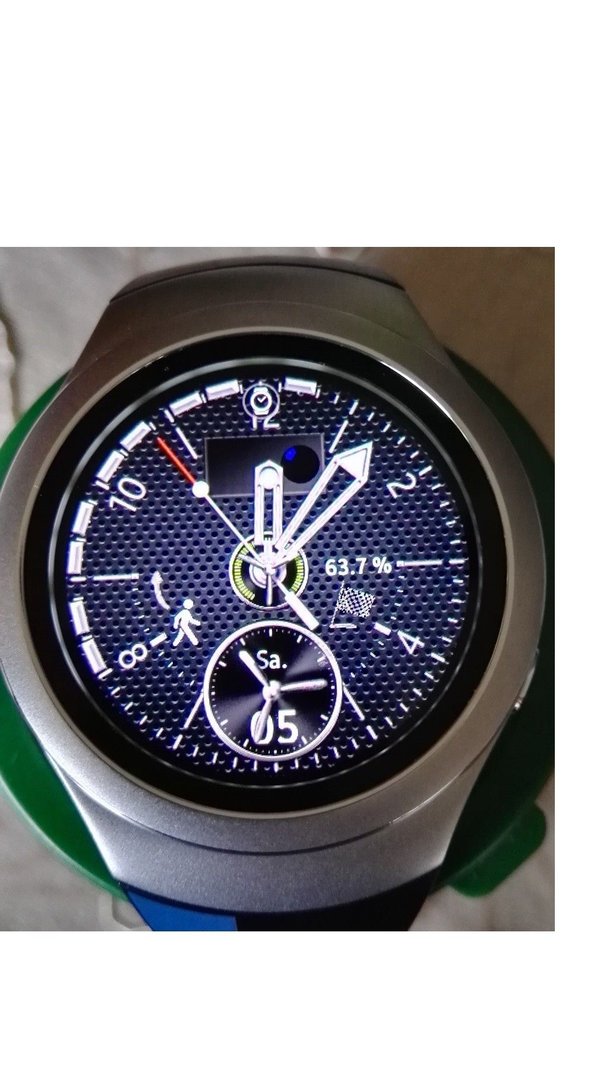

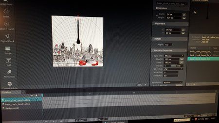

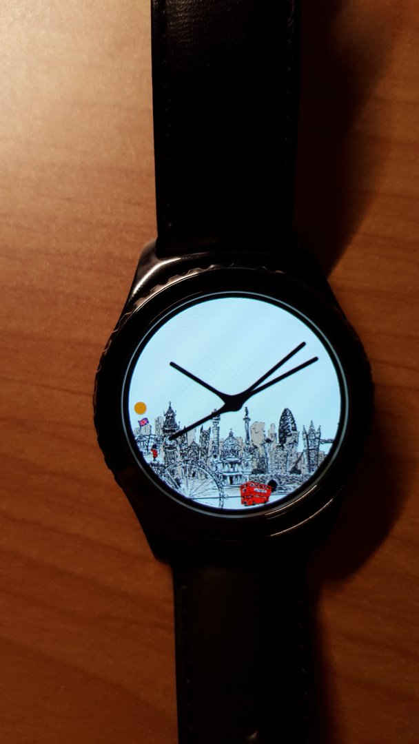

Hallo zusammen.
Ich bin noch Neuling in der Materie, habe aber bereits ein paar einfache Watchfaces mit der vorherigen Version des WatchDesigners erstellt, die soweit in Ordnung waren.
Eben das Update aufgespielt und eine neues, einfaches WF (nur Hintergrundbild, Stundezeiger, Minutenzeiger) nach der bisherigen Vorgehensweise erstellt.
Nach Übertragung auf die Uhr habe ich auf der Uhr VIER Zeiger (je 2x), einmal wird 10:10 Uhr angezeigt und dann die aktuelle Zeit
Ein Versuch mit einem digitalen WF ergibt zwei überlappende Digitalanzeigen, selbes Zeitschema wie bei der analogen.
Nun bin ich ratlos, auf dem PC sieht alles in Ordnung aus, das Voraschaubild bei der Übertragung auf der Uhr auch, aber wenn ich das WF dann auswähle, erscheinen die zusätzlichen Zeiger.
Jemand eine Idee woran das liegen könnte?
Vielen Dank für eine eventuelle Hilfestellung!! :)

svenux schrieb:
Kann bestätigen es läuft endlich auf dem Mac und dies recht stabil.
Aktuell noch kein Absturz.
In Windows erstellte Watchfaces kann ich auf dem Mac. nicht öffnen.
Bevor die Verbindung zur Uhr klappt muss ich noch im Terminal folgendes eingeben, dann klappt die Verbindung:
"sudo chmod a+x /Applications/GearWatchDesigner/tizen/tools/sdb"

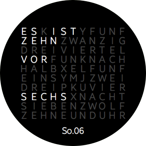

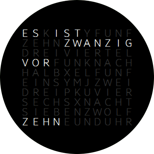

Hallo Gemeinde,
nach einigem Rumprobieren ist die QLockTwo nun soweit fertig, dass die im GWD funktioniert.
Auf die Uhr hab ich es noch nicht übertragen, meine Frau hat mir den Rechner unter den Fingern weggezogen ... :blink:
Ich hab den Ansatz verfolgt, das Design komplett extern zu machen.
D.h. die xml ist aus einem Excel per VBA generiert.
Ging auch nicht anders, es sind insgesamt ca. 1800 einzelne Hides in der Timeline einzutragen. Das geht nur maschinell.
Details berichte ich später noch, falls Interesse besteht.
Der GWD hat arge Probs mit lokalen Einstellungen (Dezimalpunkt, Umlaute). Hatte ich oben schon mal berichtet.
Und dummerweise bekommt die neue Version 1.02 das Watchface aus v1.01 nicht richtig geöffnet - die Textfelder sind dann ohne Text. Weiß nicht warum. Nach einigem Probieren hab ich erstmal die 1.01 wieder raufgespielt.
Im Preview sieht es so aus.
Das 5min-Raster wird immer rückblickend angezeigt. D.h. er zeigt zB. in der Zeitspanne 10:05:00 - 10:09:59 als Uhrzeit "Es ist fünf nach zehn".
Könnte man auch mitteln und in der Zeitspanne 10:02:30 - 10:07:30 als Uhrzeit "Es ist fünf nach zehn" anzeigen.
Keine Ahnung, was das Original macht. Durch die Generierung könnte ich das leicht ändern. Vielleicht gibt es ja Hinweise von euch?
Unten kommt evtl. noch das Datum als Tag rein.
Feedback ist willkommen.

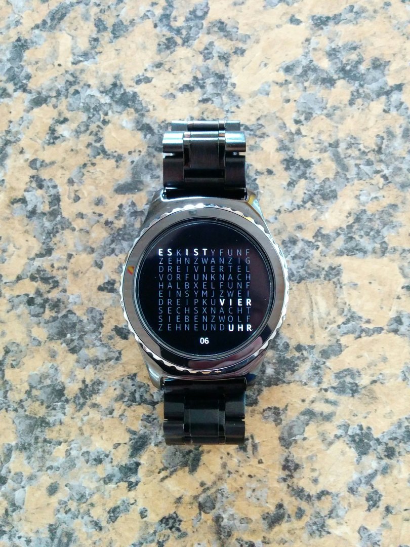

Moin,
Projekt QLockTwo ist nun soweit abgeschlossen.
Für alle Interessierten anbei das GWD-File.
Ein paar Infos zur Umsetzung:
  • Initialdesign erfolgte im GWD (alle Textfelder anlegen und benennen)

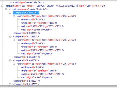

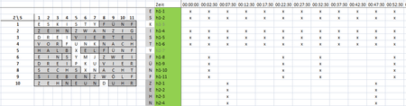

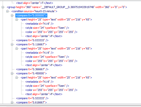

  • Rest alles extern durch Editieren der watchface.xml
  • Hide-Einträge in der Timeline wurden über eine Excelmatrix mit VBA ins XML exportiert
Die Matrix sieht ungefähr so aus (Ausschnitt). Jedes Textfeld bekommt Koordinaten (Zeile, Spalte) und pro 5min-Raster wird pro Element markiert, ob angezeigt oder nicht. Exportiert wird dann das Komplement (also das Nicht-Anzeigen).
Das XML sieht dann ungefähr so aus (Ausschnitt):
XML wird dann wieder ins GWD-Archiv kopiert, dann kann man es im GWD öffnen.
Wegen der Bugs rund um internationale Einstellungen klappt Speichern und erneutes Öffnen im GWD nicht. GWD-File muss immer manuell extern korrigiert werden.
Problematisch sind auch Umlaute. Derzeit sind die Textfelder mit dem "Ü" (2 Stück) und dem "Ö" (1) mit U und O belegt im XML. Mit den Umlauten würde der GWD das GWD-File nicht richtig öffnen.
Man kann das im GWD noch ändern, ist aber ein echtes Geduldsspiel. Bei mir ist er eigentlich immer abgestürzt.
Leider konnte ich das GWD nicht richtig in der v1.02 öffnen. Es geht zwar auf, aber die Textfelder sind leer.
Vielleicht schafft das einer von euch.
Ergebnis auf der Uhr sieht dann so auf. Ich finde es richtig gut geworden. Umlaute passen halt noch nicht.
Falls jemand Verbesserungsvorschläge hat, gerne.
Eine Frage noch: hab noch nicht ganz verstanden, was der always-on Modus bedeutet. Vermutlich ist das ein zweites Watchface, welches dann beim Timeout des Screens angezeigt wird? Eigentlich würde ich hier gerne die Textfelder anzeigen, die gerade leuchten. Hab ich aber noch nicht hinbekommen. Wenn jemand dazu was weiß, Hinweise gerne.
Gruß Mathefreak.

Ganz toll Mr.Mathefreak, deine QLockTwo! Die Datei lies sich bei mir (iMac, GWD1.02) ohne Probleme öffnen.
Zum always-on Modus kann ich nichts weiter sagen, ausser dass - soviel mir bekannt - GWD den regulären Bildschirm als Ausgangspunkt nimmt und dann die Werte in Graustufen und sehr geringer Auflösung umwandelt. Das funktioniert bei deinem Programm ja leider gar nicht. Man kann jedoch auch einen eigenen always-on Bildschirm entwerfen - z.B. eine einfache Digitalanzeige - damit man diese hässliche Zeigerdarstellung, die sonst erscheint, nicht sehen muss.
Prinzipiell - so finde ich - solltest du dir gut überlegen, ob du dein mit sicherlich viel Arbeit und Gehirnschmalz erzeugtes Werk hier so ganz öffentlich in Form der Quelldatei für alle frei gibst. Ich denke, die *.tpk hätte ausgereicht, um sich das WatchFace zu installieren und anzusehen. Dein Werk hat doch ein eindeutiges Anrecht auf Copyright, was mit der jetzigen Art der Freigabe verloren gehen würde.
Naja - das ging mir so durch den Kopf - werden andere vielleicht anders sehen.
Aber noch einmal: ein dickes Danke für deine QLockTwo!!!

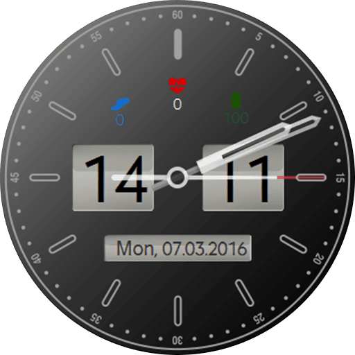

Ich kriege mein erstes Watchface, dass ich mit dem GWD erstellt habe nicht auf die Uhr... nachdem ich auf "Run on Device" klicke, und die IP der Gear S2 auswähle, und bauen lasse, kommt zwar das Popup, dass er es installiert, aber dann passiert gar nichts auf der Uhr :( wo könnte der Fehler liegen? Verbunden und erkannt ist sie ja... Author und Distri Zertifikate sind auch geladen.
EDIT
Ok jetzt kommt auf der Gear "Supported size not found" ... laut Samsung Gear App sind die neuesten Updates installiert... bei mir: R732XXU2BOL6

QlockTwo:
So, hab es nun geschafft, das Projekt in v1.02 zu laden und alle Textfelder werden richtig angezeigt.
Ist ein Problem mit den Fonts. Hab nun auf einen expliziten Fonts umgestellt, damit geht es.
Umlaute hab ich nun auch hinbekommen. Lag an der fehlenden Unicode-Codierung bei der XML-Generierung...
Nun kommt das Feintuning.
Optisch scheinen die Felder nicht alle gleichverteilt zu sein in der x-Achse. Muss ich nochmal prüfen, durch die Generierung kann man das in Excel gut korrigieren.
Außerdem vielleicht die Idee von GrandmasterA mit den Füllfeldern, das klingt gut.
Mal sehen. Update folgt dann.
