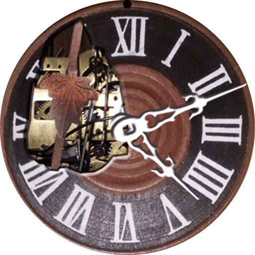

xschnapp schrieb:
hallo,
so hab auch mal ein watchface erstellt ich hoffe hab alles richtig ausgefüllt und es wird veröffentlicht
gruß vom Schwarzwald
so geschaft die Kuckuck-watch, ist nun bei Samsung online :)

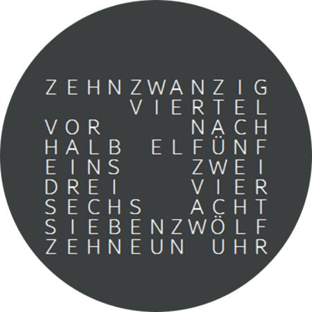

Moin,
die QLockTwo-Idee lebt wieder auf :cool2:
Bin heute ein ganzes Stück weiter gekommen.
Design ist soweit fertig. Logik zur Anzeige hab ich auch erstellt.
Nun müssen nur noch die Timelines eingestellt werden. Mal sehen, wie fummelig das wird.
Reaktionen: ThinkDifferent
Die ELF fehlt... Wahrscheinlich das "EL" vor der "FÜNF"...
Reaktionen: Mathefreak
stimmt, hab ich wohl zuviel gelöscht...
muss ich wieder einfügen.
Danke.

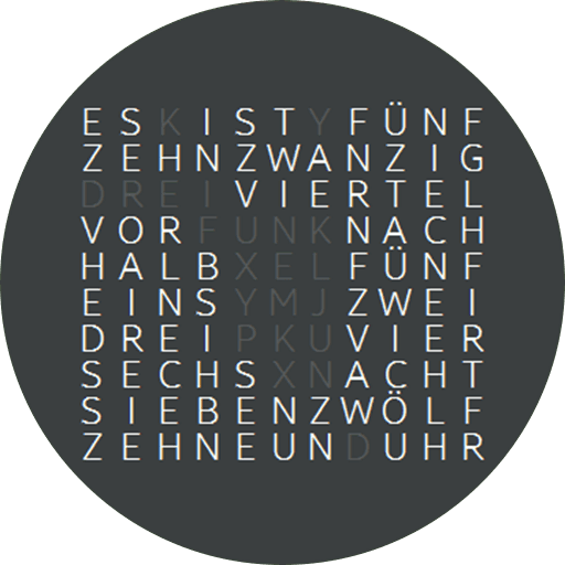

Hast nicht an meinem design weitergebaut? Hatte bislang keine zeit mehr :( bin gespannt aufs ergebnis, ist halt ne ziemliche klickerei, und dooferweise schmiert gwd dauernd ab...
Ach und die "drei" vor viertel brauchste auch [emoji1]
Hab es nochmal neu aufgesetzt, basiert aber auf deinem Ansatz.
Ich bin dazu übergegangen, einige Änderungen extern direkt im XML zu machen.
[doublepost=1456088387,1456088144][/doublepost]Die drei vor viertel brauche ich nicht. Die ist alternativ, wenn man statt "viertel vor" "dreiviertel" sagt.

Ich hab mein Watchface mit allen Textfeldern ausgestattet (siehe Bild oben). Alles super.
Dann mach ich bei einem der Textfelder der ersten Zeile in der Timeline einen Eintrag zum Hiden für eine bestimmte Zeitspanne. Funktioniert auch in der Vorschau.
Also abspeichern.

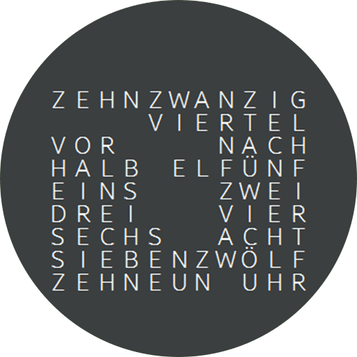

Nun neu öffnen und plötzlich fehlen alle grauen Felder und die mit Timline versehenen Felder. Sieht dann so aus.
Ich versteh es einfach nicht. :cursing:

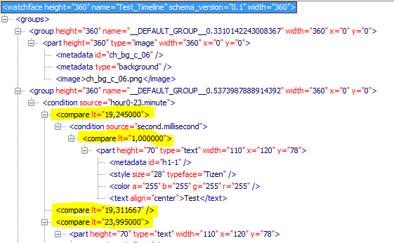

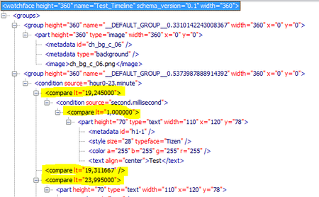

Das Problem ist folgendes:
Die Infos zur Timeline (also die Hide-Zeiten) werden im XML in dem Tag <compare lt> als Dezimalzahl abgelegt. Dummerweise nimmt der GWD beim Abspeichern das Komma als Dezimalpunkt (vermutlich die Einstellung des deutschen Betriebssytems). Siehe Screenshot unten.
Beim Einlesen der .gwd liest er dann wieder die XML-Beschreibung ein und versteht dann seine eigenen Dezimalzahlen nicht, hier erwartet er dann den Punkt als Dezimalpunkt. Damit werden alle Elemente, die so einen "falschen" Eintrag in der Timeline haben, nicht angezeigt (weil vom GWD nicht erkannt).
Lösen kann man das nur wie folgt:
  • vor dem Öffnen des .gwd-Files dieses in einem Archiver (7Zip oä.) öffnen
  • die Datei .\res\watchface.xml öffnen in einem Editor (entweder intern oder entpacken und extern)
  • alle entsprechenden Dezimalzahlen im Tag <compare lt> anpassen: Komma durch Punkt ersetzen
  • xml speichern und im Zip-Archiv aktualisieren
Dann kann man das .gwd wieder mit dem GWD öffnen und freut sich über die noch immer vorhandenen Objekte mit Timeline-Einträgen.
Beim nächsten Speichern und Schließen des Projekts ist es wieder kaputt und muss wie oben beschrieben korrigiert werden.
Alternativ kann man noch versuchen, die internationalen Windows-Einstellungen (temporär) anzupassen und als Dezimalpunkt mal den Punkt einzustellen. Hab ich jetzt noch nicht probiert.
