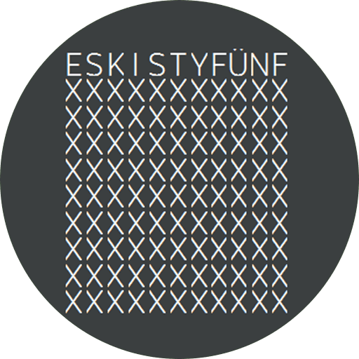

ich versuche gerade das ganze Umzusetzen, also ich setze gerade den Buchstaben X (11 mal nach rechts und das ganze 10 mal nach unten) Versuche hierbei die optimale Grösse und Abstand der X zueinander zu finden. Sobald das steht, wird X gegen den entsprechenden Buchstaben ausgetauscht.

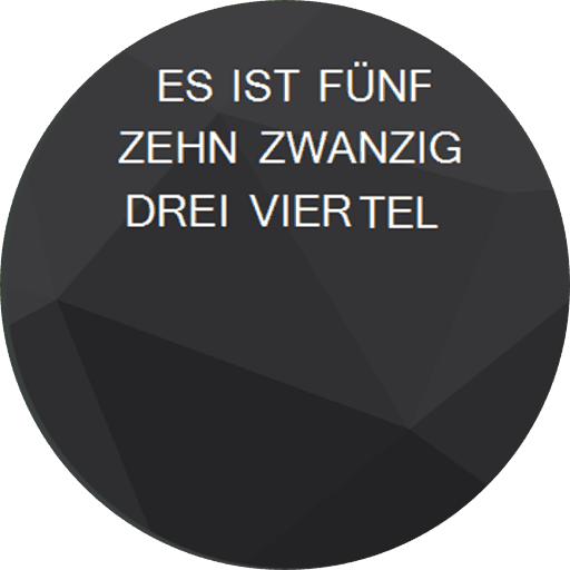

Ich hab mal prototypisch was gebastelt, siehe Anlage.
Das sieht auf der Uhr schon recht gut aus, Funktionalität fehlt aber noch (Timeline).
Man kann dann sicher auch noch mit der Größe der Textboxen sowie Schriftart etc. rumspielen.

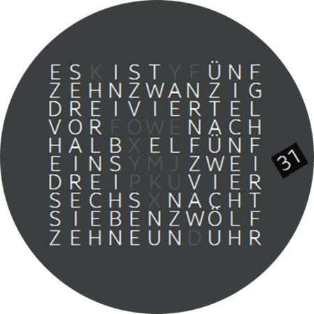

Hab mal nen Screenshot von meiner bisherigen Arbeit eingefügt und auch die GWD und TPK angehangen. Sollte jemand daran weiter basteln wollen wäre es nett mich das Ergebnis downloaden zu lassen. klar ist es ned viel, was ich bislang geschafft hab, aber es waren ca 2h arbeit im GWD, da einfach nicht so kompfortabel :( Jeder einzelne Buchstabe muss in meiner Version bearbeitet werden, da ich aber wissen wollte ob das zumindest grob so funktioniert, hab ich nach der ersten Reihe aufgehört die X gegen die passenden Buchstaben zu wechseln.

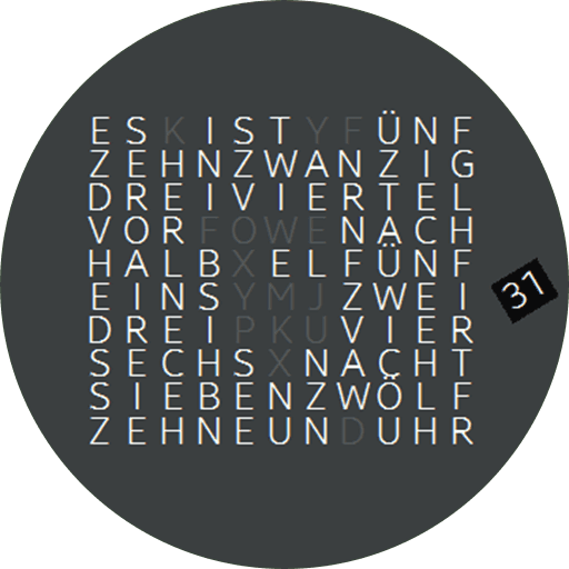

konnte bislang noch ned pennen, und hab mich noch etwas mit dem GWD rumgeschlagen. Die oberen Dateien sind fürn Eimer, da ich teilweise die "Fenster" für die einzelnen Buchstaben zu klein gewählt hab. Habe jetzt als Ausgangsbuchstaben das W genommen und die Buchstaben verteilt. die Buchstaben die eh keine Berücksichtigung finden habe ich gleich auf 10% Sättigung gesetzt. ES IST bleibt ja immer stehen, somit hab ich da auch noch keine Hand angelegt.
Habe jetzt mal angefangen bei dem F von Fünf in der ersten Zeile zu basteln. Zuerst hab ich auf die selbe Position ein F mit 10% Sättigung gesetzt. Damit wenn das Weisse F ausgeblendet ist, noch ein "Schatten" bleibt. Dann in der Timeline auf Minuten umgestellt.
Jetzt kommt die Fleissarbeit. Es müssen alle Weissen Buchstaben nach dem F von Fünf in der ersten Zeile kopiert werden und an die jeweilige Stelle mit 10% Sättigung gelegt werden.
Dann muss die Timeline für jeden einzelnen Buchstaben angepasst werden, hier habe ich z.b. für FÜNF (Minuten) in einem 3 Minutenfenster anzeigen lassen also z.b. Uhrzeit ist 0:03- 0:06 zeigt es das F.
Ach und ich brauch noch nen schwarzen Hintergrund, aber denke das ist das kleinste Problem.

Sieht doch schon gut aus. Mit einzelnen Buchstaben ist man sicher flexibler und es sieht deutlich besser aus. Ist aber auch aufwändiger.
Ich glaube ich warte mal noch etwas...
Das ist aber denke ich der einzige Weg, und wenn jetzt jeder n bissi zeit opfert und wir zusammen dran basteln sollte es machbar sein. Wenn ichs etwas geschickter angestellt hätte, hätte ich alle buchstaben mit 10% sättigung eingestellt und das darüber gelegte dann weiß gefärbt und mit den nötigen timern versehen. Denn wenn alle buchstaben in der timeline übereinander stehen, kann man z.B bei der fünf für alle den selben timer stellen.
Habe gestern noch das Datum reingeklatscht, das passt aber noch ned. Und ne digitale zeitanzeige oben drüber mit 30% sättigung. Das ist dann der Vorteil des Runden designs. Man bekommt an den rändern noch Zusatzinformationen unter.
Leider schmiert der GWD regelmäßig unregelmäßig ab und man muss vieles doppelt und dreifach machen [emoji25]

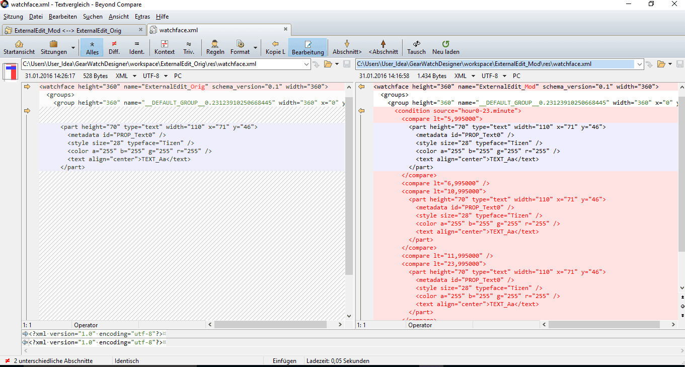

Hab nochmal etwas drüber nachgedacht und werfe mal folgenden Vorschlag in die Runde.
Der GWD erzeugt letztlich aus der IDE XML-Files, die das Watchface incl. aller Controls und deren Eigenschaften beschreiben.
Idee:
- Verständnis entwickeln zur Struktur der XML-Files, insbesondere der steuernden Attribute (ggf. kann man hier auch auf die Beschreibung des "native SDK" zurückgreifen (der GWD ist ja letztlich nur ein Wrapper um das SDK zur Vereinfachung)
- Grundgerüst im GWD erstellen
- XML-File mit externem Editor anpassen
- dann wieder im GWD öffnen und kompilieren
Wenn man die Struktur einmal verstanden hat, ist es im Editor deutlich leichter, per copy/paste und geringen Anpassungen die Einträge für die Timeline zu erzeugen.
Die gwd-Files sind letztlich nur Zip-Archive. Die kann man entpacken und dann die XMLs editieren. Dann wieder zippen und die Endung in *.gwd ändern.
Ich hab mal testweise ein Face erstellt mit einem Textfeld.
Dann auf einer Kopie des Projekts dem Textfeld eine Timeline zugeordnet.
Alles zugemacht, die beiden gwd-Files entpackt und Diff auf die Verzeichnisse.
Delta hat man nur in .\res\watchface.xml
Beispielhaft im Anhang mal das Diff der beiden Versionen.
Wie man sieht, wird die Timeline gesteuert über die Tags
<condition source="hour0-23.minute">
<compare lt="5,995000">
.... usw.
Ich hab dann in dem XML mal einen neuen Abschnitt eingefügt, der einen weiteren Timeline-Eintrag erzeugen sollte.
Alles gespeichert, gezipped, umbenannt und versucht in GWD zu öffnen.
Leider ist der GWD so instabil, dass ich es bisher nicht geschafft habe, das modif. File wieder zu öffnen (das geht noch) und die Änderungen zu sehen (ich seh dann überhaupt keine Controls mehr).
Vielleicht hat ja jemand Lust, hier mal weiter zu forschen.
