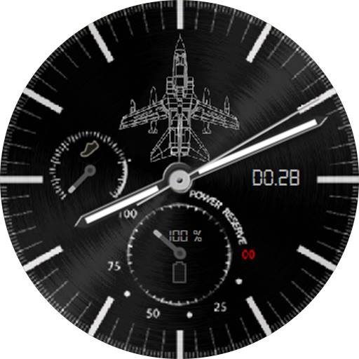

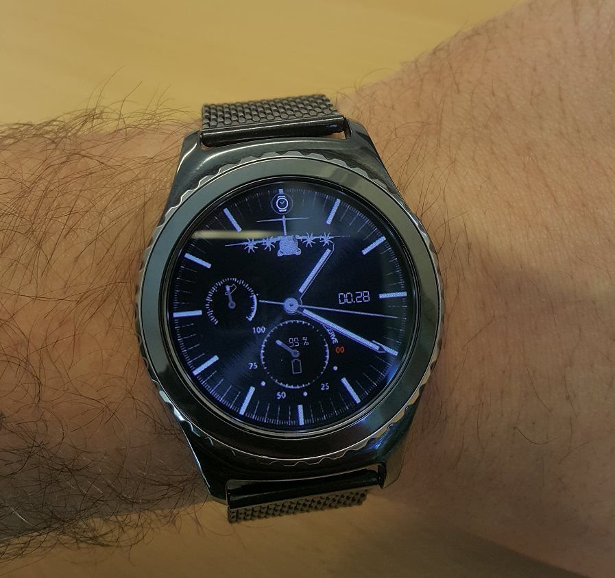

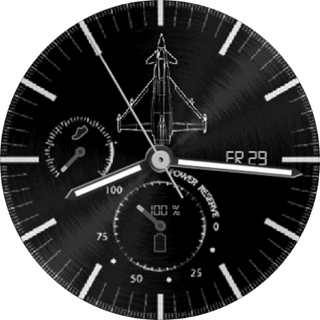

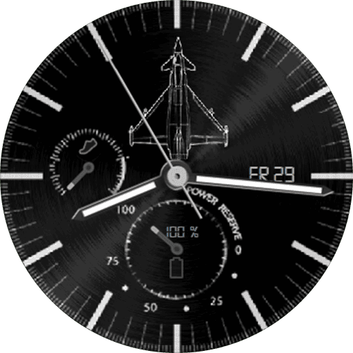

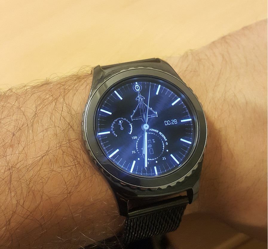

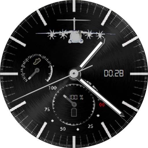

Hier meine Watchfaces bis jetzt..
EF2000 v2.0
EF2000 Tiger
A400M
PA200 Tornado
Bis jetzt ist alles online außer der Tornado.. denke aber dass die im Laufe des Tages noch geschieht!
