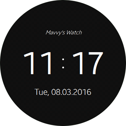

Das Watchface erscheint zumindest jetzt in der Auswahl auf der Uhr, beim Auswählen zeigt sie jedoch nichts an und der Bildschirm bleibt schwarz. Ich kann aber ganz normal auf ein anderes Watchface zurückwechseln. Nun muss ich nochmal untersuchen, wo es sonst noch haken könnte.
[doublepost=1457422267,1457417985][/doublepost]Jetzt klappt es, warum auch immer direkt mit sdb aber auch mit dem GWD... Windows -_-
Noch ein Problem, was nutzt ihr für den Wochentag? Also z.B. Mo, Di, Mi, etc... weder mit EEE noch mit ccc zeigt er bei mir etwas an, egal ob ich als Sprache "Sync to device" oder "Germany" einstelle.
EDIT
Okay, das mit dem fehlenden Wochentag liegt anscheinend daran, dass andere "Schriftarten" dies nicht unterstützen, seltsames Phänomen...

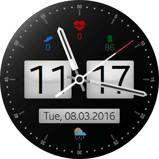

com.watchface.mavvyswatchv3_160308112921.png com.watchface.mavvyswatchv3_160308112838.png
Anbei mal zum Ausprobieren, wer Lust hat. Mit der Datumsanzeige bin ich noch nicht so zufrieden aber fürn Anfang... die Icons kann man auch alle klicken.

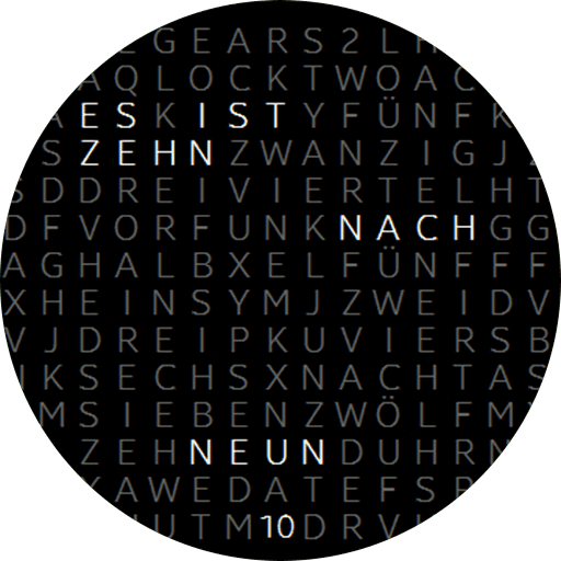

[Qlocktwo]
Design ist nun soweit abgeschlossen.
Buchstaben aufgefüllt, Umlaute gehen auch und alles gleichverteilt ...
Auf der Uhr sieht es richtig gut aus.
gwd-File gibt es auf Nachfrage.
Gruß M.
Reaktionen: harafi, dzendeh, Javan und eine weitere Person

[Qlocktwo]
Anbei das gwd-File zum Testen.
Folgende Punkte sind zu beachten:
  • Ich glaube, dass das Face die Gear S2 an ihre Grenzen bringt.
    Zumindest beobachte ich, dass sich die Anzeige leicht verzögert aufbaut, wenn man die Aktivierungsgeste macht.
    Es scheint, als ob die Uhr das Design vor jeder Anzeige interpretiert. Durch die vielen Objekte und Timeline-Einträge dauert das etwas.
    Bitte mal testen.
  • Zumindest bei mir war der Langzeittest (>1Tag) noch nicht erfolgreich. Irgendwann friert das Face ein oder die Uhr setzt das Face zurück auf das Standard-Face.
    Bitte mal testen.
Ich werde auf jeden Fall nochmal die Version ohne die Füllfelder um das eigentliche Anzeigequadrat testen. Vielleicht sind es einfach zu viele Textfelder.
Feedback ist willkommen.
Gruß M.

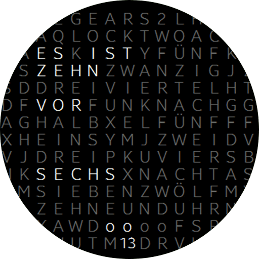

[Qlocktwo]
Ich hab noch folgende Erweiterungsidee:
In der Original-Armbanduhr gibt es am unteren Rand noch 4 LEDs. Die zeigen die abgelaufenen Minuten innerhalb der jeweiligen 5min-Periode an.
Auf Youtube findet man Videos der Watch. Ich meine, sie zeigt die 5min-Periode ab dem Beginn an (also nicht gemittelt) und zusätzlich gibt es die LEDs.
Aktuell wird in meinem Watchface "gemittelt", wobei die Timelineeinstellung aktuell keine halben Minuten kann.
Deshalb erfolgt die Anzeige zB. "Es ist zehn vor sechs" in der Zeitspanne 17:47:00 - 17:51:59.
Mit den LEDs wäre es dann
"Es ist zehn vor sechs" in der Zeitspanne 17:50:00 - 17:54:59.
Zusätzlich würden zB. bei 17:52 noch 2 LEDs leuchten.
Im Bild exemplarisch (die LEDs sind unten die 4 o's):
Mal sehen...
