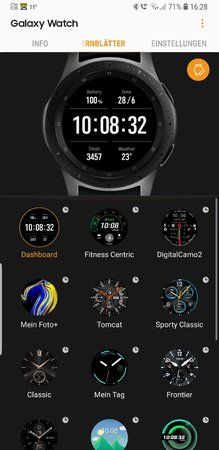

Hallo würde mir jemand ein bestimmtes wf gegen Bezahlung erstellen.
Es sollte recht einfach sein s. Bild plus am Rand Links zu apps wie Kontakte Benachrichtigungen Training Musik etc haben...
Das wäre cool.
