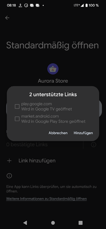

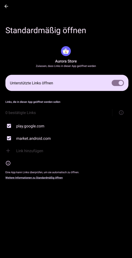

Man kann die App auch googeln und den Playstore Link an Aurora übergeben.

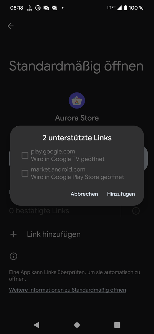

@juni bei mir kann ich die Häkchen nicht setzen. Wahrscheinlich weil ich kein Googlekonto habe?
@Droidfan84 Vielleicht musst du erst bei Playstore/GoogleTV die Zuordnung (Häkchen) entfernen.
@juni Danke für deine Hilfe. Jetzt funktioniert es, wunderbar.

Kannst du kurz beschreiben wie das gehen soll? Ich hab jetzt versucht einen Link über "Teilen ..." an Aurora weiterzugeben. Aber mir wird die App nicht angeboten. Die Häkchen sind bei mir alle gesetzt wie im Screenshot.
@speerwerfer Der Aurora Store sollte sich dann automatisch öffnen, nachdem auf den Link gedrückt wurde. Teilen muss man da nix.

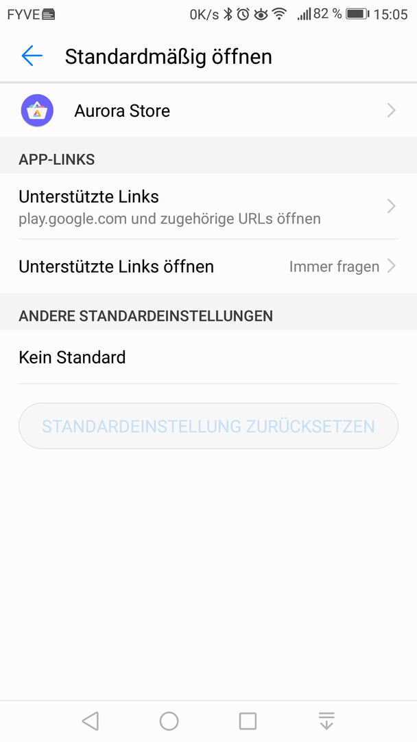

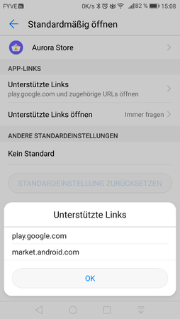

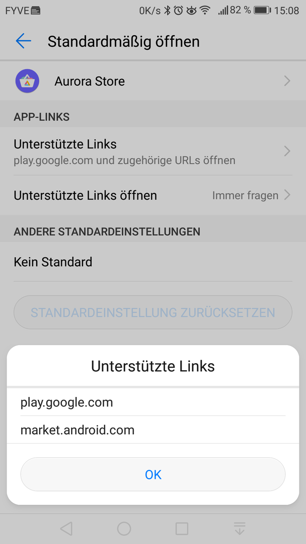

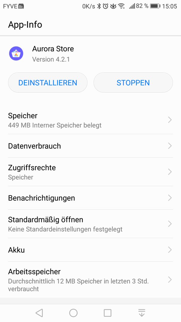

Ich habe mich noch nie mit Standardmäßig öffnen beschäftigt, vielleicht übersehe ich deshalb etwas. Ich habe auch noch Android 7 und keinen Google Account. An den unterstützten Links kann ich nichts ändern. Wenn ich die gesuchte App im Browser (im Appstore von Google) gefunden habe und den Link kopiere, passiert nix.
Screenshot_20230504-150533.pngScreenshot_20230504-150548.pngScreenshot_20230504-150857.png
Was mache ich falsch?
Reaktionen: gatnnos

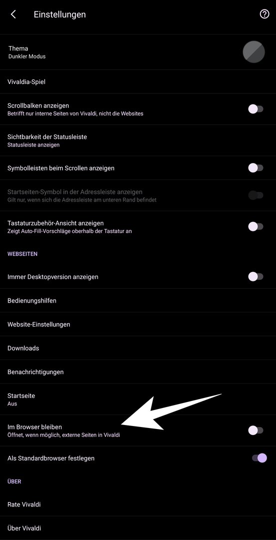

@anna2 Von den Links her passt das. Im Browser nur den Playstore Link öffnen, nicht kopieren. Ggf. noch "im Browser bleiben" deaktivieren. Lässt sich in den Aurora Einstellungen unter "Andere Standardeinstellungen, kein Standard" noch was ändern?

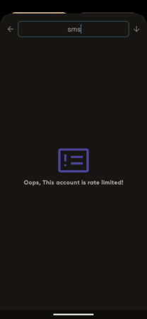

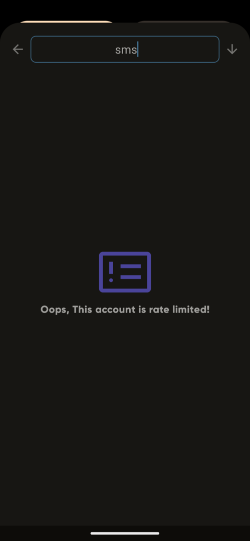

Pixel 4a, GrapheneOS. Heute ein Update auf 4.2.2.
Bei der Suche nach irgendeiner App kommt nun folgendes
