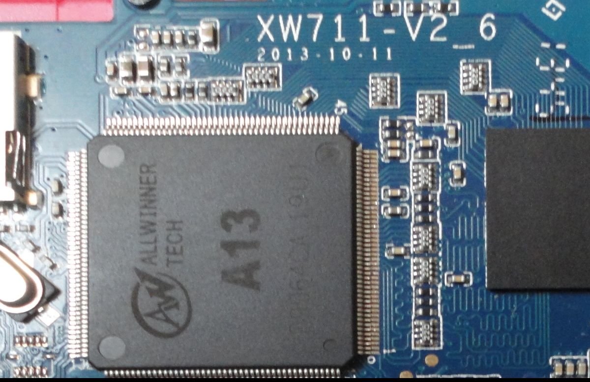

brauche dringend Hilfe bei einem Tablet mit Chip A13 Bord: xw711 V2_6
Meine Tochter hat das Zugangsmuster vergessen.
Wo kann ich die Org. Firmware downloaden?
Alle Image die mir empholen wurden bricht er beim flashen ab.
Bitte um Hilfe.
MfG.
alle anderen Möglichkeiten habe ich denkemal ausgeschöpft.
Man kommt nicht in den factory reset Modus.
Weder mit Vol + Vol- oder andere Kombinationen die ich mir angesehen habe.
Es kommt sofort der grüne Screen.
Was kann ich noch versuchen?
Wie heißt das Tablet denn? Denn mit diesen Infos kann ja keiner was anfangen ;)
Dann kann ich es auch entsprechend verschieben.
Hmm, also laut Chip ist es n Allwinner Tablet. Stimmt das?
Ja das ist ein Allw.
Mehr steht aber auch nicht drauf.
Gekauft 2013, Beschreibung nicht mehr vorhanden.
Welches Image ist das Richtige?
Board : XW711 - V2_6 , Chip A13, 2 Cams ,mehr gibt es da nicht.
MfG.
Da fällt mir im Moment nur das hier: TABLET PC A13 chip XW711 V2.6 - GSM-Forum ein aber evtl. funktioniert der Touchscreen dann nicht.
Ich würde aber lieber erst mal schauen, das du in das Recovery kommst, irgend wie muß das möglich sein.
