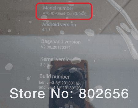

1. Ich habe das N9A3 und Du wirst das vorauss. auch bekommen. Zumindest steht es wohl so auf dem Foto der Systemeinstellungen auf der AliExpress Seite.
