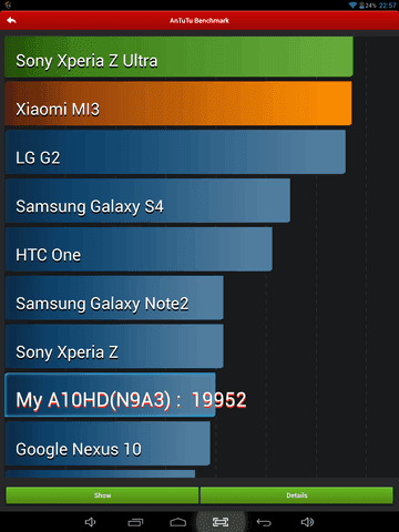

Obwohl ich mit dem neuen Stockrom vom 26.12.2013 im Vergleich zu den vorherigen Stockroms keine auffällig gefühlte Performance-Steigerung feststellen kann, sind mir die folgenden Punkte aufgefallen:
1. Die vorher von 2GB auf 1,5GB gedrosselte RAM-Leistung, die bei A31-Geräten zu Gunsten der Grafikeinheit wohl nicht unüblich ist, wurde aufgehoben, so dass in den System-Infos nun 2GB abzulesen sind. Der freie Speicher hat sich mit knapp 1GB aber nicht verändert, weshalb ich keinen Zugewinn sehe.
2. Der Antutu-Score ist von knapp 12.000 auf fast 20.000 angestiegen. Ich habe zuerst auf eine erneute schwachmatische Parameteranpassung in der Antutu-App getippt, was aber scheinbar nicht der Fall ist. Denn mein RK3188-Retina (N90FHDRK) bleibt mit der gleichen Antutu-Version wie vorher auf 18.000 Punkten stehen und liegt damit 2.000 Punkte unter dem A10HD.
Fazit:
Alles ganz nett, aber bringt mir nicht wirklich etwas, solange ich den angeblichen knapp 70%igen Performancezuwachs nicht spüre. Aber für Leute, die gerne mit ihrem Antutu-Wert prahlen, ist das sicher sehr erfreulich.
