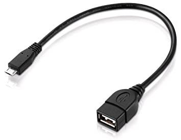

Android Smartphones können nur dann auf ein anderes Gerät direkt zugreifen, wenn ein OTG-Adapter angeschlossen ist. Dann verhalten sie sich wie z.B. ein PC, an den ein Handy angeschlossen ist. Du kannst natürlich mal probieren, das Kabel quasi umzudrehen und andersrum einzustecken.
Danke . Also die Installation ging nun ohne Fehler ! Habe nun alle Möglichkeiten durch mit dem Adapter , geht leider nicht. besorge mir nach Ostern so einen Adapter .Ich glaube das ist Typ C ?

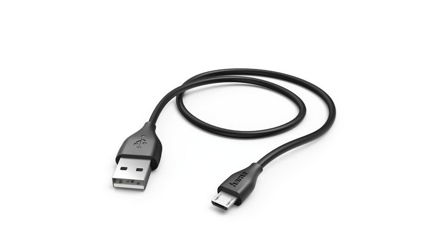

Ein OTG-Adapter ist auf bild01 zu sehen. Daran wird ein normales Ladekabel angeschlossen (bild02) und beide Handys können verbunden werden.

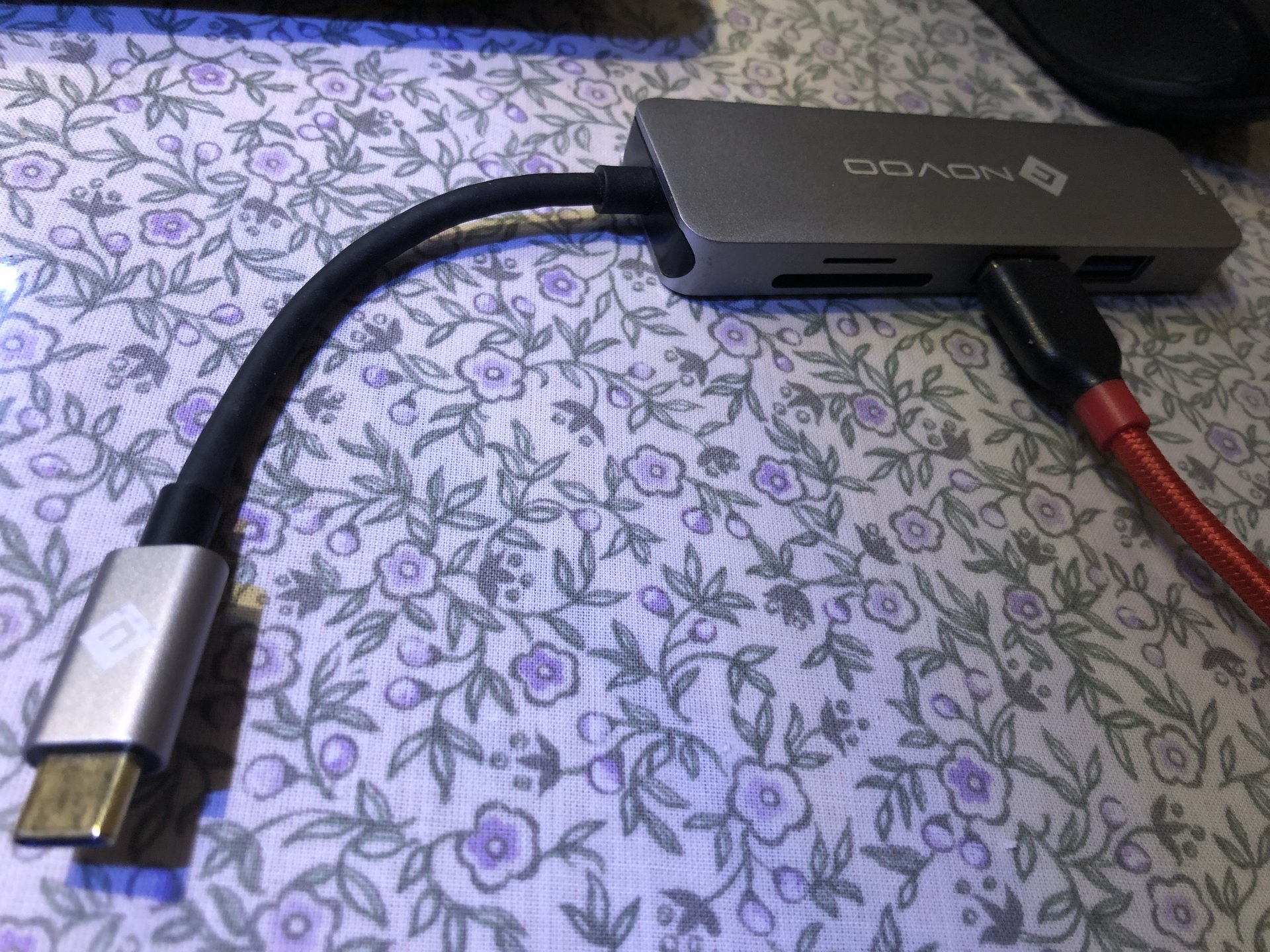

Danke . Dieser Adapter wird auch als OTG bezeichnet. Ich besorge aber einen Einzelnen.
@nele1 Eigentlich sollte das funktionieren damit. Kommt den in Termux ein Output, wenn du nur "hwinfo" eingibst? Alle Optionen kannst du übrigens mit "hwinfo --help" sehen.

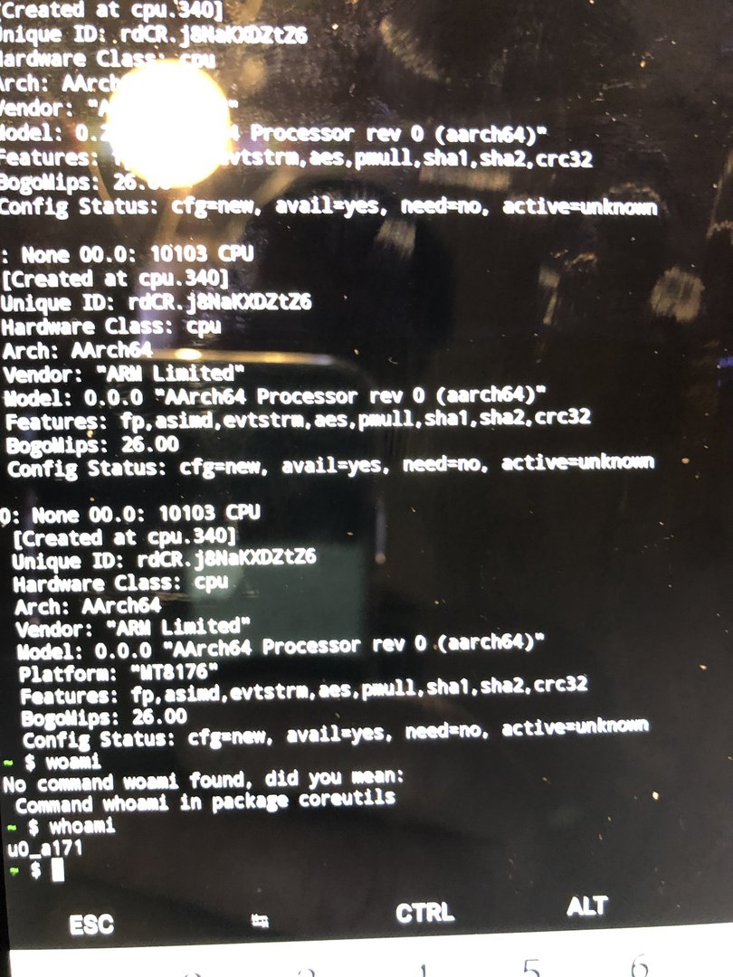

Ja, würde ich vorschlagen. Zumindest muss es irgendeinen Output geben, wenn hwinfo ausgeführt wird. Wie gesagt, der Befehl muss als Root ausgeführt werden, was mit tsu der Fall ist.
Ob du mit Root arbeitest erkennst du an "#" und nicht-Root an "$" vor der Eingabe.
Ganz sicher weißt du es, wenn du "whoami" eingibst und als Output "root" angezeigt wird. :)

Bei mir steht immer ein $ davor
Da steht leider etwas anderes.
ich Installiere das ganze noch mal neu , läuft ja leider etwas falsch

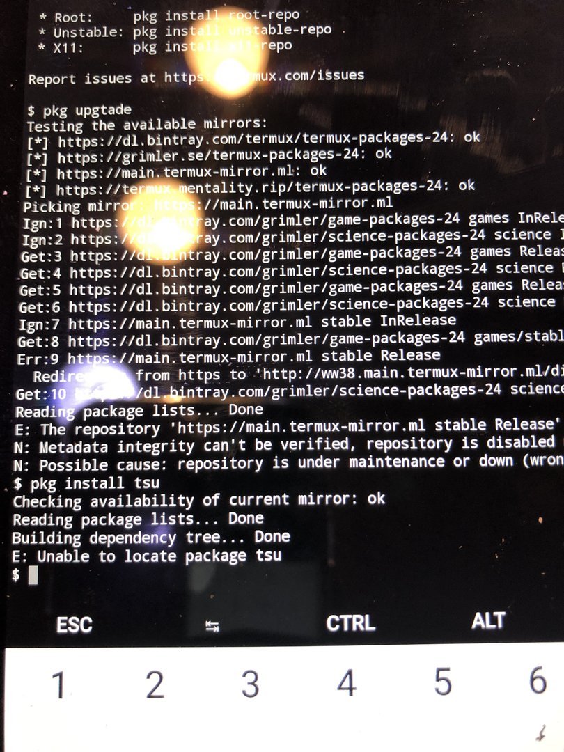

Das kommt bei mir , wenn ich „ tsu „ Installiere
Ich versuche es weiter , melde mich dann nach Ostern wieder . Danke für die Hilfe , und allen ein schönes Osterfest ( auch wenn es leider etwas komisch ist , bedingt durch Corana . Bleibt gesund .
@nele1 Hab die App ganz normal aus dem Play Store. Vielleicht hab ich auch was übersehen... Jedenfalls wurden alle Daten der App gelöscht, wie man zu Beginn des Videos auch an der "Install"-Message gesehen hat.
