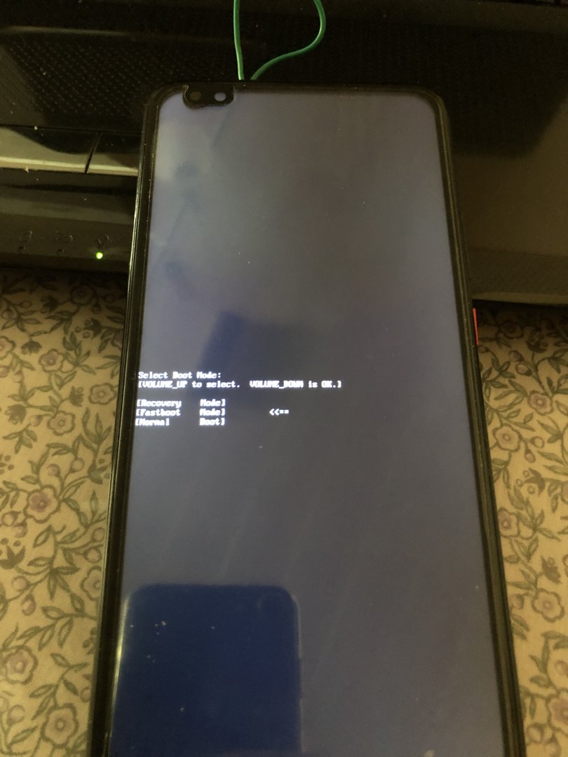

Hi zusammen ich bin Ralf vom Bodensee. Vieleicht finde ich ja hier hilfe , hab mir schon nen wolf über den fehler abgesucht , aber leider nicht fündig geworden .. Habe ein china handy in der schleife hängen nach dem der akku mal leer war und das handy booten wollte. Drücke +lauter und power so komme ich in das kleine menü ; Recovery - Fastboot - Normal . nun kommt das problem .... + taste zur auswahl geht , --- minus zum bestätigen der auswahl sowie power taste , sind ohne funktion ??? falsch machen kann man ja nichts ... da ich nicht weiter komme , also warten bis akku leer ist , um neu zu starten :-(( ich hab nun das plus kabel über den kopfhörer nach aussen verlegt (verlängert) , und kann nun den akku zumindest abhängen um dann wieder zu starten. Da ich nun alle tasten kombinationen versucht habe frage ich mal hier . --- Das phänomen mit dem hardreset besteht schon immer .. evt kann ja hier jemand helfen ?? KEIN zugang zum PC !!! USB ist tot in der bootschleife , und bei der auswahl im Hardreset ... Gruss vom see Ralf Mate40 pro + android 6 ---- soll wohl 10 sein steht zwar drin , aber tools sagen 6 marshmelow.. eh alles fake , hatte es ja auf wegen kabel verlegen . nur eine kleine kamera an bord . und die taugt nichts .. Angeblich HUAWEI --aber sicher nicht.

@nele1 Ohne funktionierende Navigation in diesem Menü hast du schlechte Karten. Wieso es nicht funktioniert, ist offensichtlich. :)
Wenn dich Power + Vol- beim Start nicht zufällig weiterbringen und dadurch Fastboot oder die Recovery starten, dann kannst du es wegwerfen.

Was du versuchen kannst: mit VolUp leicht/fest/länger/kürzer drücken die Auswahl auf "Recovery" bewegen
und dann mit VolDown leicht/fest/länger/kürzer drücken bestätigen.
WENN das mal klappt: im Recovery ein Factory-Reset machen.
Das ist ein "Glücksspiel".

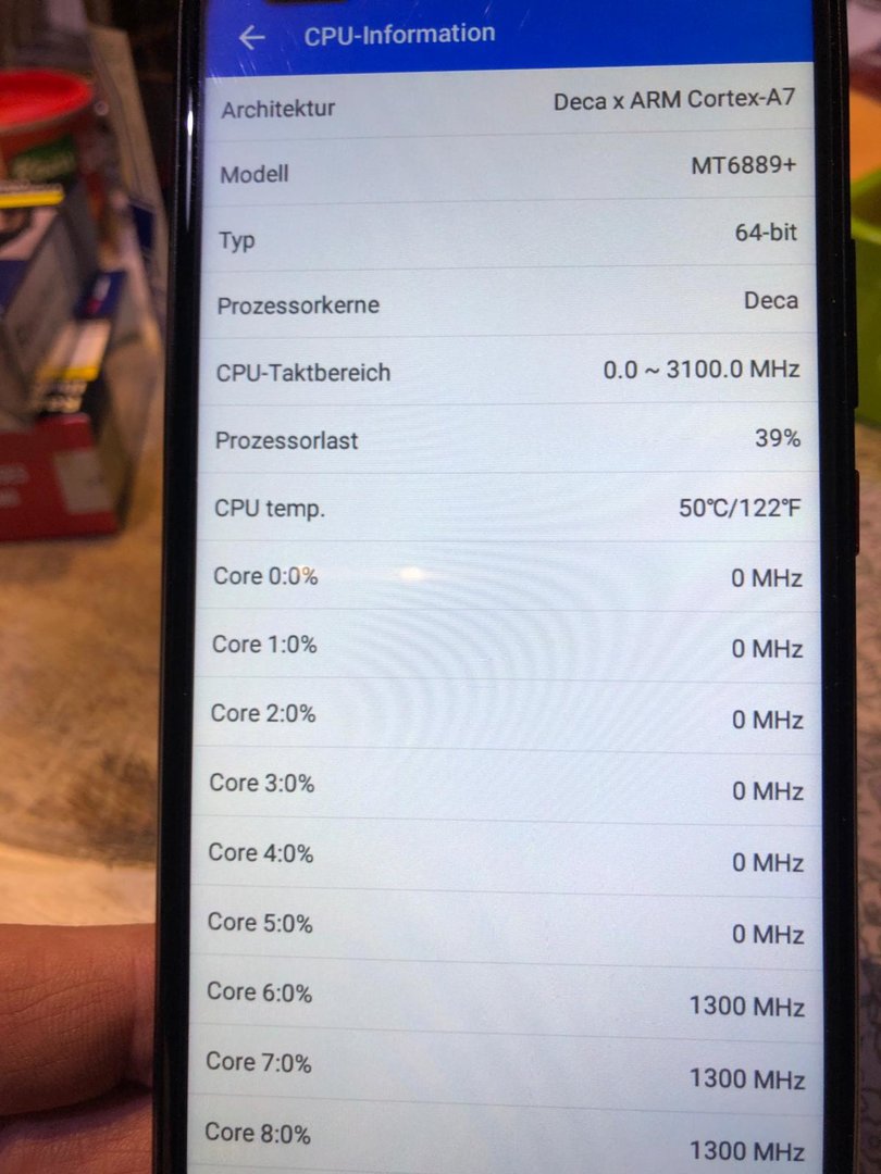

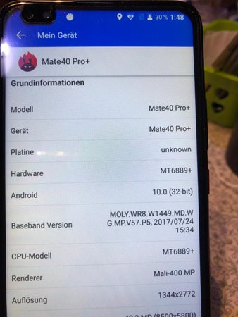

Genaues Model kennt keiner China eben , einzige was ich noch habe ist von einem Benschmark , mehr habe ich leider nicht .
Reaktionen: METi

@nele1 Junge, Junge,... steht da ein Blödsinn drin!! 😂 Also da hätten sich die Verkäufer aber wenigstens etwas Mühe geben können. Screenshot 2 unter Baseband: Die Versionsnummer endet mit Datum. Daran kann man sich evtl. orientieren. Alles andere ist definitiv nicht zu gebrauchen.
rene3006 , hab ich versucht , komme eben wieder zur auswahl , bestätigen kann ich nicht , laustärke minus und power taste tot ......

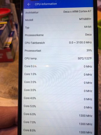

Die Angaben sind alle blind zusammengewürfelt, daraus lässt sich nichts herleiten. MT6889 ist kein Decacore-CPU, aber das Tool zeigt 10 CPUs. Dann ist die CPU 32bit und gleichzeitig 64bit usw. Das ist völliger Quatsch, was da steht.
ja danke , das hab ich auch rausgefunden .Jedes Benschmark zeigte was anderes.

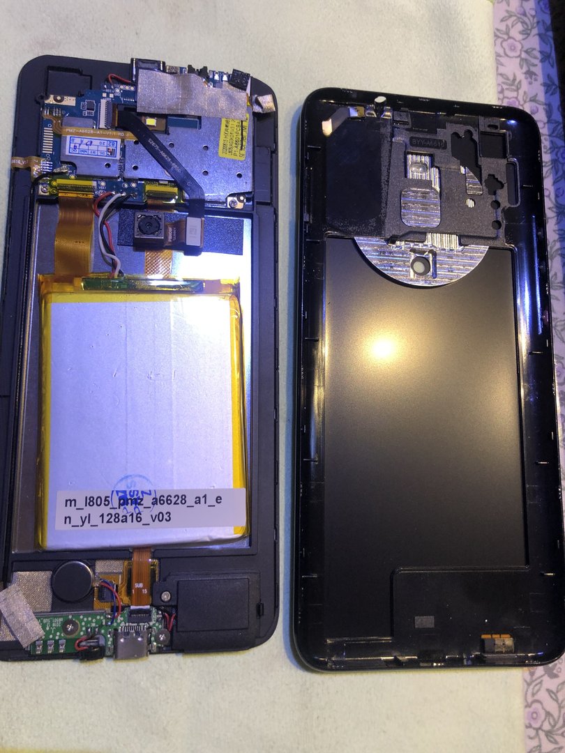

@nele1 Kannst du hinten das Cover abnehmen und die Hardwarekomponenten sehen? Was z.B. dort steht, wird auch stimmen.

Leider steht nur das drauf wenn es offen ist
Und erstmal Danke an alle für die Hilfe , auch wenn es ein Briefbeschwere r bleibt .
