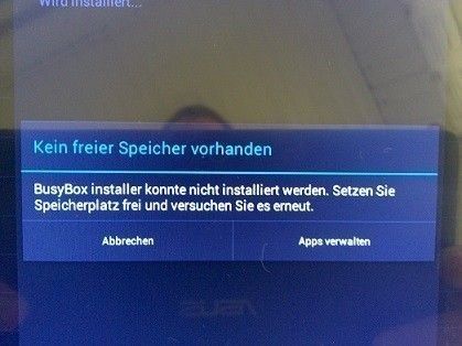

Apps oder sonstiges kann ich nicht installiern. da kommt dann immer diese meldung
2Q==
. " Kein Speicherplatz Frei " ( pic2 )

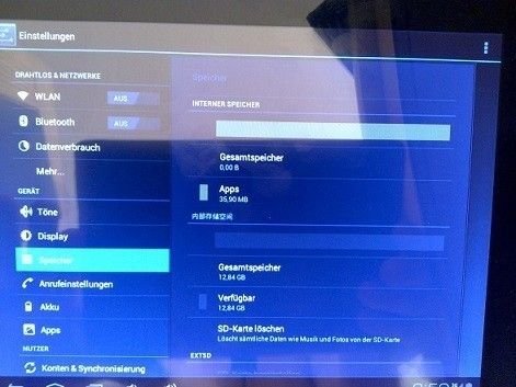

Wenn Ich aber auf Apps Verwalten gehe, habe ich keine funktion den Speicherplatz frei zu geben.
9k=
( pic1 )
.Jetzt würde ich gerne wissen , ob es eine möglichkeit gibt, den andauernden Resett abzuschalten und vorallem den Speicher wieder nutzten zu können.

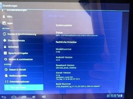

Hier die Daten von meinem Tablet. ( pic3 )

Möglicherweise versuchst Du noch einmal, das Tab zu flashen (übrigens: Lt. Pic3 hast Du ICS drauf [Android4.0.4]).

Hallo Maske,
gehe folgendermaßen vor:
1. Android-Gerät unter Einstellungen / Entwickleroptionen das SB-Debugging ermöglichen
2. Gerät per USB mit PC, auf dem adb installiert ist, verbinden
3. adb shell eingeben
4. Befehl mv /system/xbin/busybox /system/bin eingeben
5. neustarten
6. fertig.
