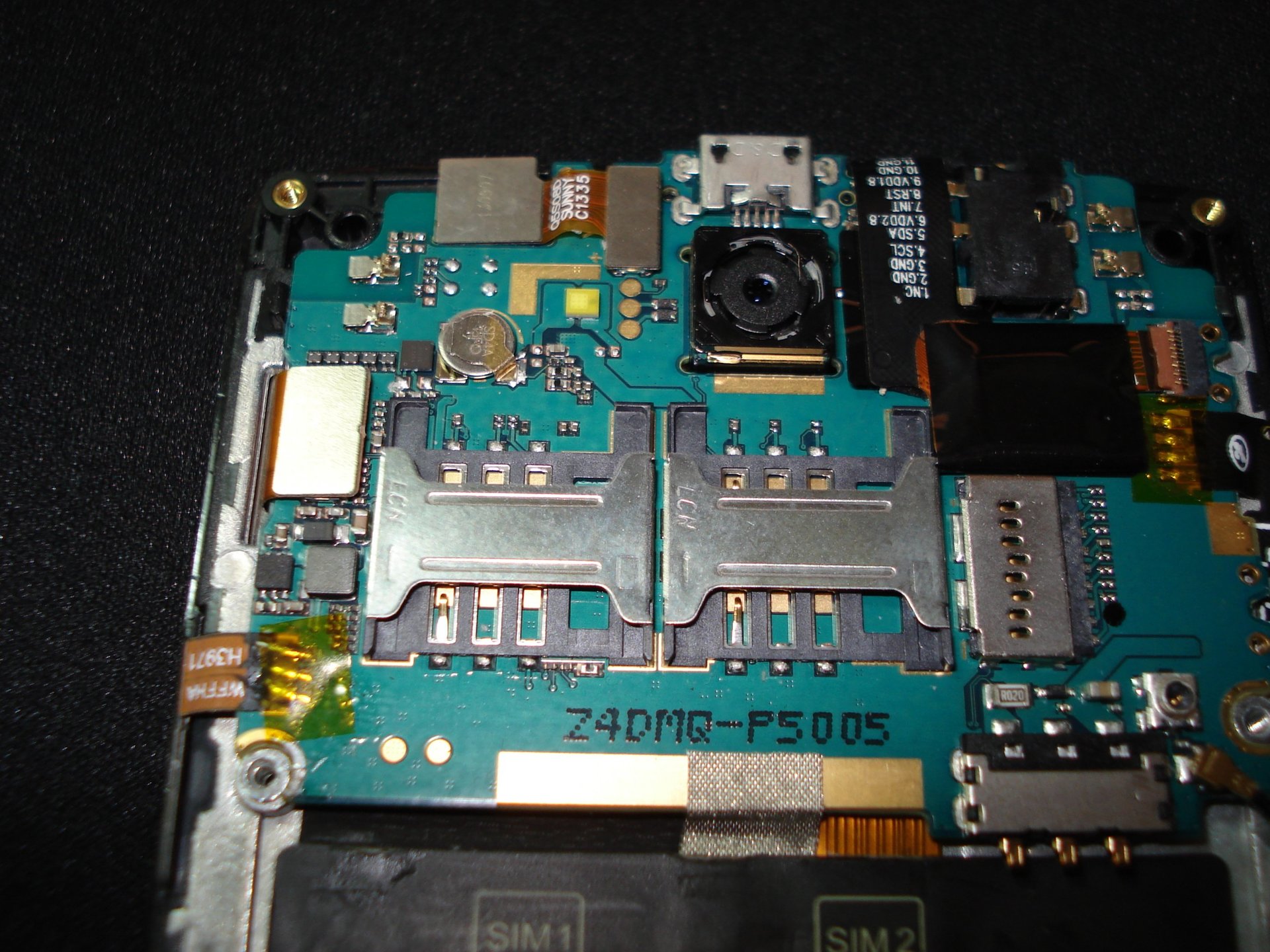

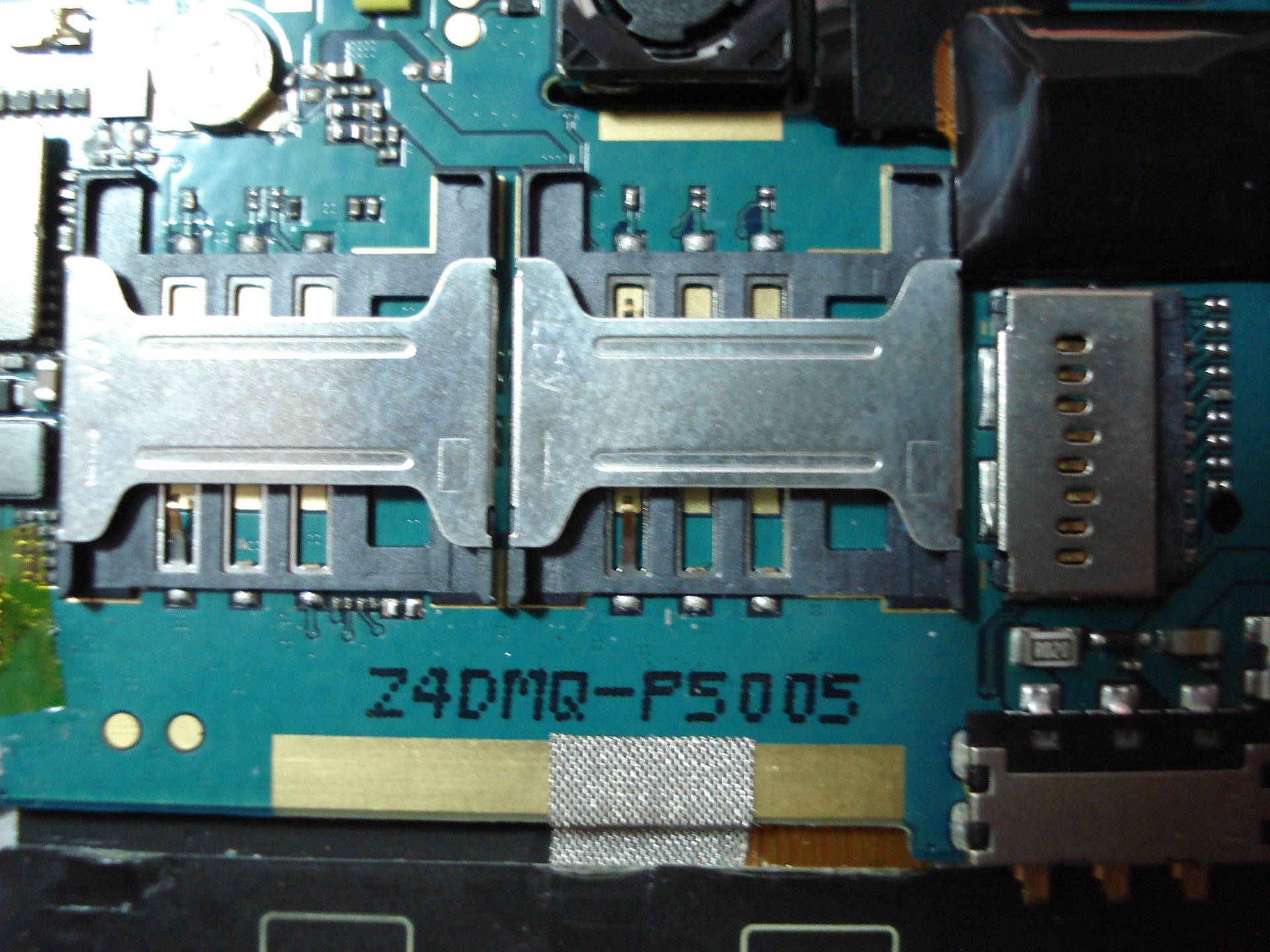

@ZTEV807, HI,
habe nach Deinem anraten das Neken nach Anleitung aufgeschraubt und auch abgebrochene Kontakte gefunden.
Ersatzteile habe ich bei EB nicht gefunden und Deine Erwähnung vom Löten
lässt mich auch an meine technischen Kapazitäten zweifeln.
Leider sind auch keine Teile Nr. ersichtlich. Die erkennbare Nr. bezieht sich wohl auf die ganze Platine.
Ist Dir eine Anleitung zum wechseln der SIM Slots bekannt?
Das sind doch nur simple SIM Halter mit je 6 Lötkontakten bis auf diese zum bloßen Festlöten. Die müssen nicht identisch aussehen, sondern nur analog mit den jeweiligen 3 Lötpupser oben und unten (insg. 6) neu angelötet werden. Mit einem vernünftigen kleinen Lötkolben (nicht soviel Watt) bekommt man das schon wieder hin. Nimm aber unbedingt zuvor ne Lötpumpe zum absaugen des Lötzinn, damit du die Kontakte nicht kaputt lötest. Nur so bekommste auch die alten defekten SIM-Halter einigermaßen vernünftig von der Platine ab.
Denke die hier könnte man auch verwenden, wenn man keine Originalen bekommt.
Hier... oder hier.. auf eBay...
Vielen Dank für Deine Hilfe. Werde mich dann in kürze, trotz mangelnder Kenntnisse, and das verlöten machen. Noch eine letzte Frage: Sind diese Halter auf der Platine verklebt, verklemmt oder wie befestigt und nach dem "ablöten" leicht zu lösen?
Denke die sind von hinten an jeder Ecke angelötet. Kannst ja mal den Typ von Neken.de anrufen /anmailen.
Telefon:02228339478
Fax:02228910699
E-Mail:auction@neken.de
Wie gesagt nehme einen Lötkolben mit wenig Watt und befreie erstmal durch absaugen des heißen Lötzinns mittels Lötpumpe erst mal alle Kontakte vom Zinn. Man könnte aber auch die abgebrochenen Kontakte mit etwas Geschick neu anlöten. Allerdings würde ich die SIM dann auch möglichst im SIM-Halter belassen. Wenn deine Lötfähigkeiten nicht so dolle sind, dann lass die SIM Halter aber lieber von einen Profi oder Bastler einlöten.

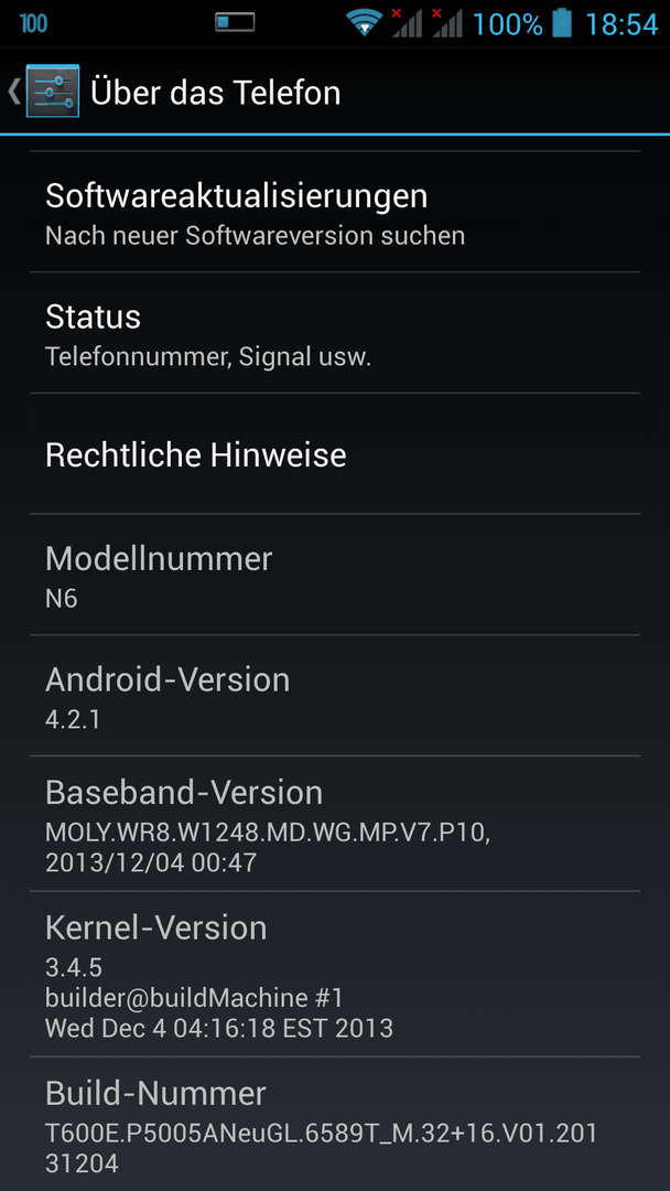

So,nach einigen Tests und Optimierungen läuft soweit alles super.Nur die schon aufgebrachte Displayschutzfolie in Matt trübt den Blick auf das hervorragende Display und verfälscht die Klarheit des selbigen.
Diese Rom-Version ist bei meinem Gerät drauf(siehe Screenshot).Die scheint etwas aktueller zu sein als die eurige.
