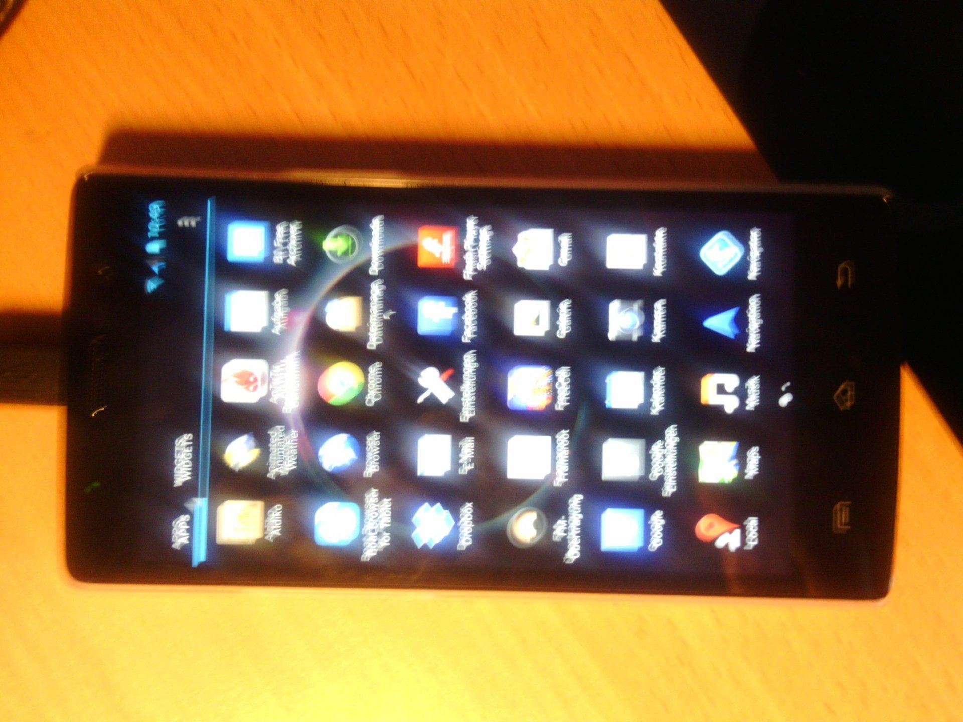

nee, Ramos I9 habe ich auch. Aber jetzt auch ein Neken N6. (4core bestellt und 8core bekommen. Danke China :scared:) Dpi auf 400 geändert. Erst rooten, dann zeile in build.prob einfügen. Dann gehen auch die Apps zum ändern der dpi. Ob es Sinn macht? .....
Im Browser werden die Webseiten dann eher wie auf dem Desktop dargestellt. Hatte mich genervt, wie es vorher war.

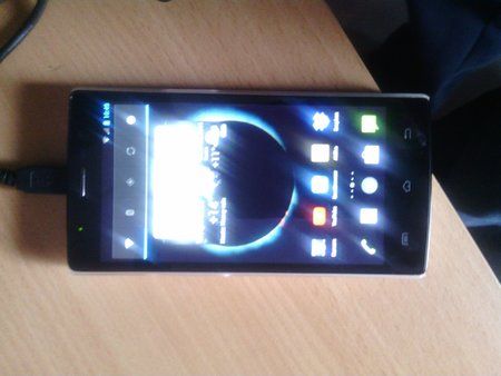

Der Sensor liegt genau neben dem Lautsprecher. An der Stelle wo der Sensor sitzt, ist auch keine Displayschutzfolie. Sieht so aus als hätte man die Aussparung für den Lautsprecher etwas zu groß gemacht!
Versuche die auf dem Bild markierte Stelle mal zu säubern! War bei meiner Mutter mal dreckig und das Display blieb auch bei ihr beim Telefonieren dunkel. Nachdem ich die Stelle gesäubert hatte, war auch wieder alles in Ordnung!
Wenn nicht das Handy aufmachen und den überflüssigen schwarzen Schaum vom Näherungssensor analog der Anleitung hier.. entfernen.

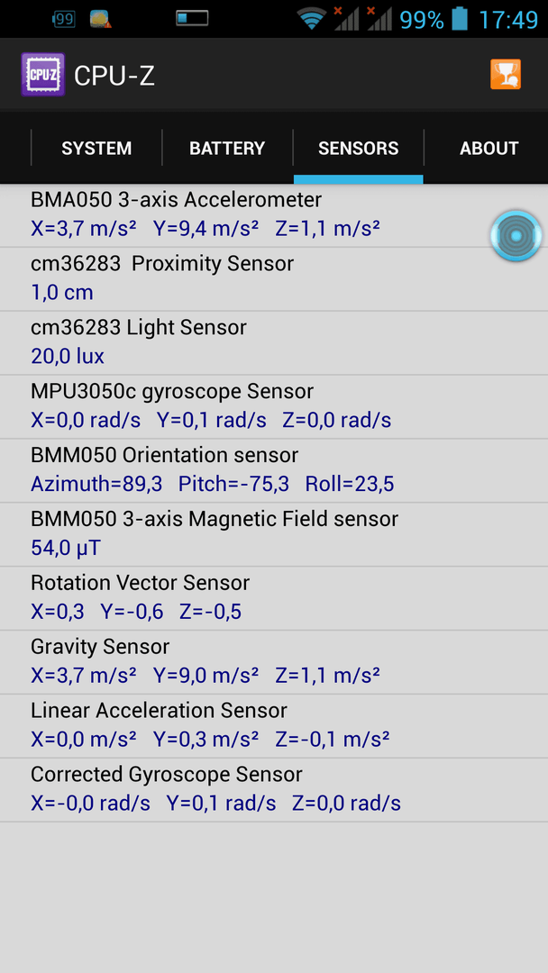

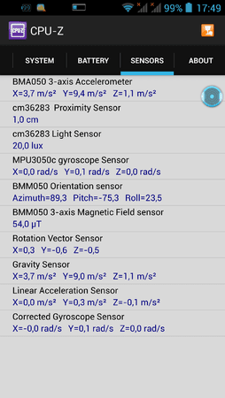

Die Funktionalität des Näherungssensors(Proximity)läßt sich bequem mit CPU-Z überprüfen(Screenshot).Kallibrieren geht vielleicht über das Einstellungsmenü welches man mit folgender "Tel.Nr."aufruft: *#*#3646633#*#*
VORSICHT bei irgendwelchen Veränderungen!!!

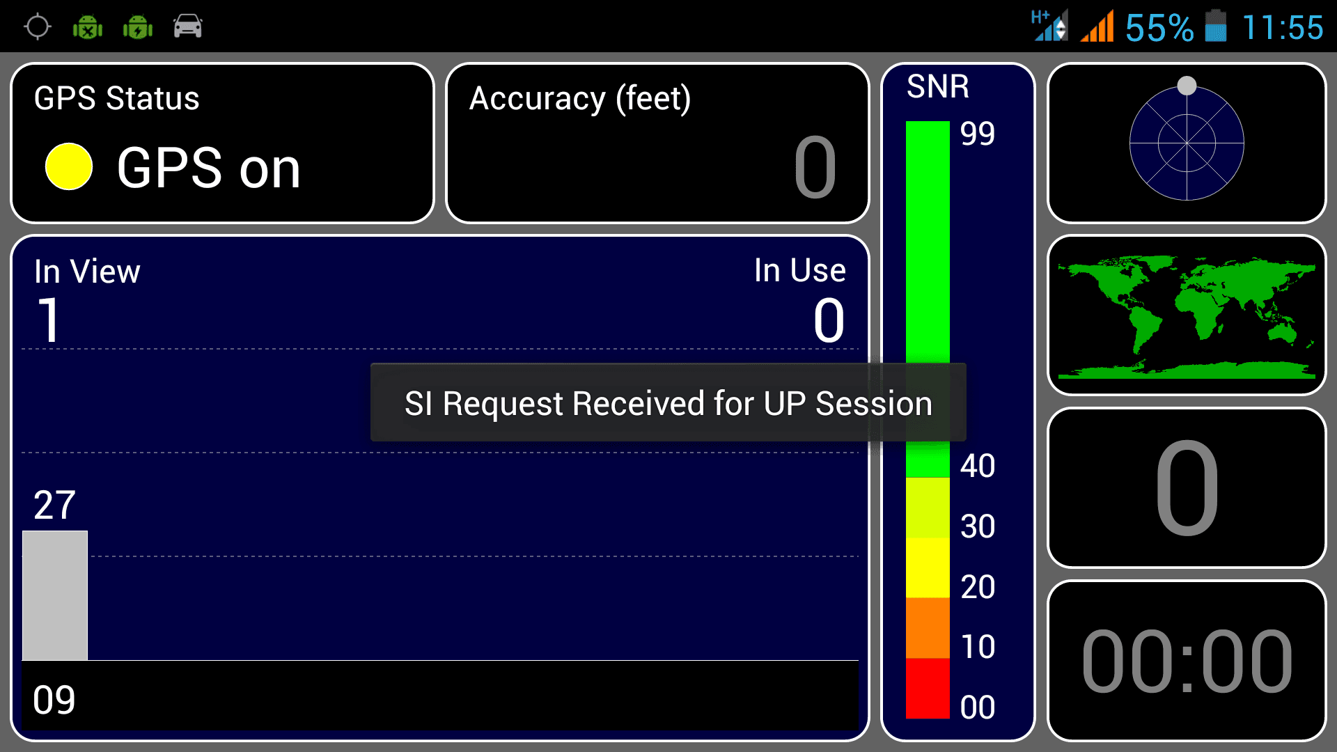

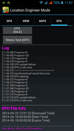

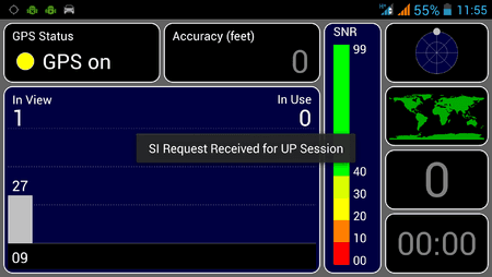

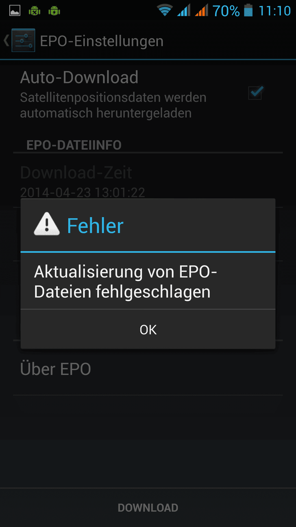

Wie funktioniert denn bei euch das GPS? Habe die aktuelle Tomtom mit relativ aktueller Karte und ich bekomme einfach kein GPS Signal. Ich war eine halbe Stunde draussen und das GPS-Zeichen blinkt einfach, aber die Positionsbestimmung erfolgt nicht :sad:
Würde gerne das Handy (gps) nächste woche in Paris benutzen können, doch so wird es leider nichts.
Irgendwelche Vorschläge?
Leider schafft es nicht das EPO-File zu laden (bricht bei 25% ab) und das sowohl bei Mobileuncle als auch in den normalen EPO-Einstellungen.
Beim GPS Test kommt nur 1 Balken. Habe nebenbei auch Tomtom laufen lassen, doch es zeigt als Standort nur Berlin an.
Und weil es auch so schön ist, funktioniert der Ohrhöhrer mal wieder nicht. Ich glaube echt, ich habe ein Montagsgerät erhalten!

Sehe ich auch so.Aber gut das du es hast.Kannst ja mal das GPS testen,ob es sich genauso zickig verhält wie bei den MT6589T Geräten.Ich komme damit im Moment nicht weiter.Ich werde wohl auf ein anderes Rom ausweichen,in der Hoffnung das es funktioniert.
GPS geht bei mir ganz gut. Beim ersten mal hat es schon gedauert, 2min ca. Aber jetzt (in Portugal :scared:) geht es viel kürzer und ist als Auto Navigation im Gebrauch.
Hatte ich mit meinem Wiko auch immer wieder - irgendwann klappte es dann (ich hatte dafür GPS deaktiviert - viell. hilft das?!).
Also weiter probieren...
