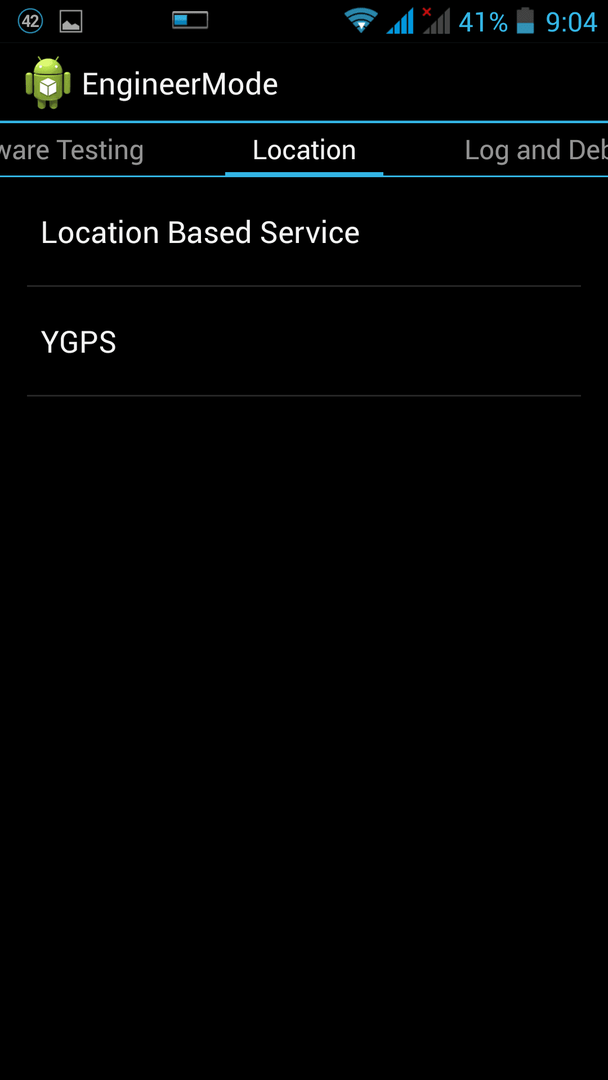

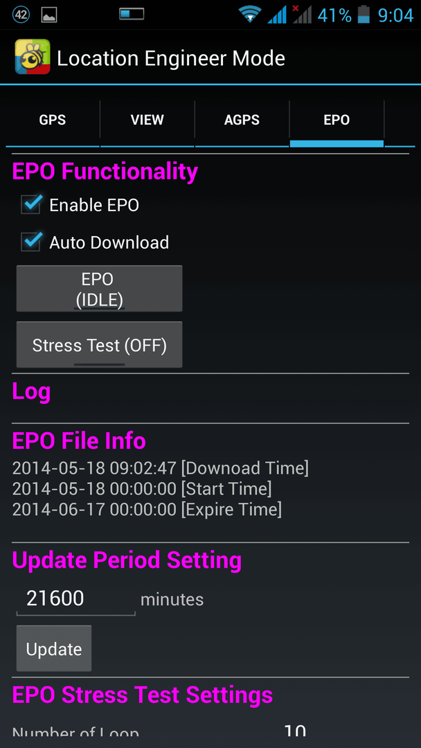

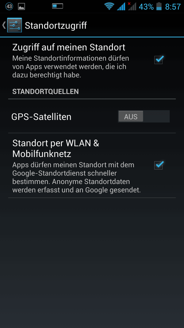

EPO-File Download
Der Download der EPO-File funktioniert folgendermaßen(W-Lan Verbindung muß vorhanden sein):
-in der Systemeinstellung abgebildete Einstellung vornehmen(Bild 01)
-mit der "Tel.-Nr" *#*#3646633#*#* in den Engeneer Mode wechseln(Bild 02)
-dann klick auf EPO(IDLE)-Button und warten bis der Download abgeschlossen ist(Bild 03).
Danke an "l.art" für den Tip.
