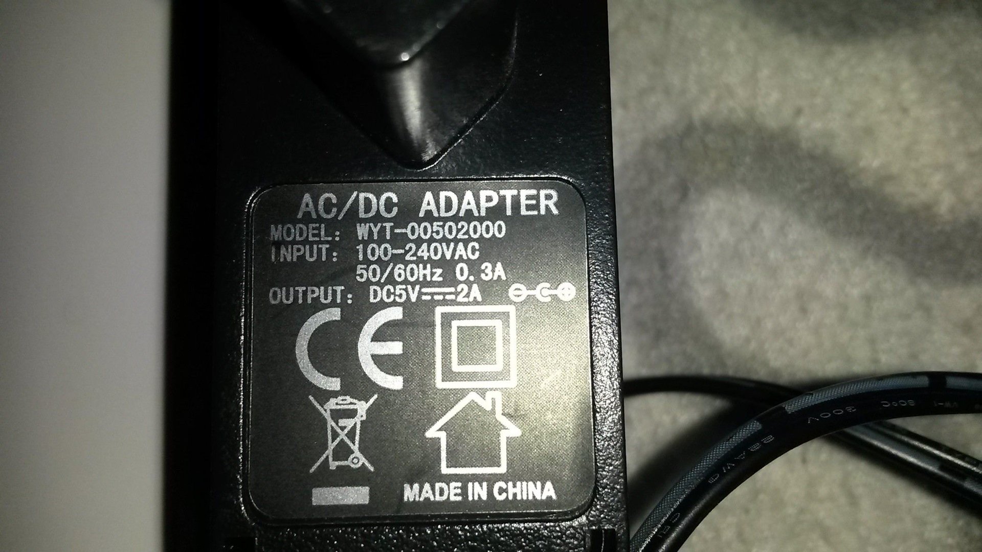

Im letzten Jahr hab ich mir ein Tablet gekauft, welches mir für meine Anwendungen voll und ganz genügt.
Leider lädt es zum wiederholten Mal nicht. Der Händler hat mir jedes Mal das Kabel eingekürzt :ohmy: . Jetzt würde ich mir doch gern ein neues kaufen.
Aber welches????
Ich habe leider nicht allzu viele Angaben zum Gerät, hoffe die Fotos reichen.
Bitte bitte, nicht allzu viele Fremdwörter an die 51 jährige Frau :scared:
Ich sag schon mal Danke

da reicht wohl ein x-beliebiges Ladegerät mit mind. 2A, dazu nach passend ein kurzes USB-Kabel kaufen.

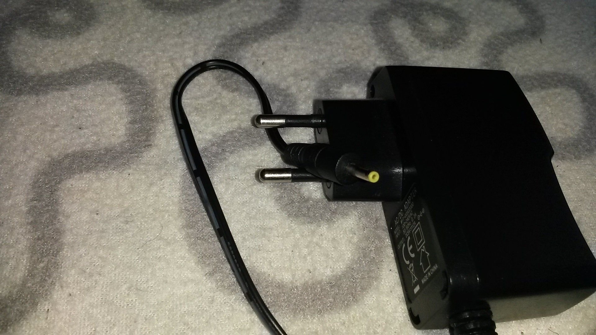

Mein Problem ist da die Steckergröße, ein Ladegerät mit den Werten ist vorhanden, nur der Stecker ist viel größer.
tja das hast ja nirgends geschrieben, dann wird's natürlich schwieriger.
Ein Tip, wie ich das Richtige finde, würde mich weiterbringen
:huh:
ein Tipp wie der originale Stecker ausschaut würde uns weiterbringen
Geht los...:thumbsup:

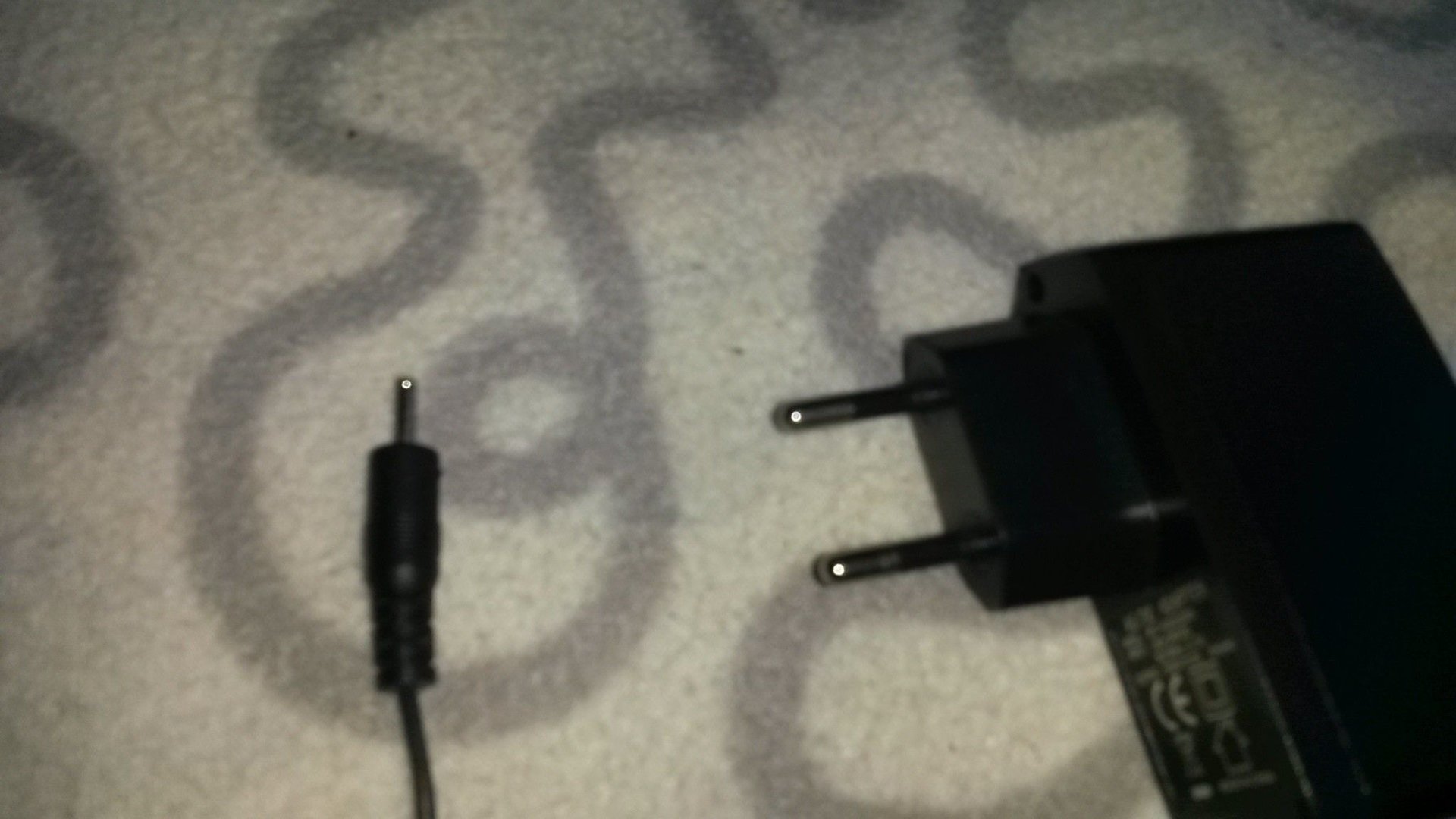

ich würde den Klinkenstecker abmessen (Innen und Außendurchmesser) und dann einen passenden Adapter suchen.
Die 2,5 mm außen sind noch das geringere Problem :scared:
Wird wohl einer der üblichen Hohlstecker sein.
Übliche Maße: Øi= 0,75mm Øa=2,4mm,Schaft:9,5mm
Mal abgesehen davon, dass ich den Innendurchmesser nicht genau messen kann, die beiden anderen Werte passen.
Ich sag mal Danke und schau mich jetzt gezielt nach Ersatz um.
