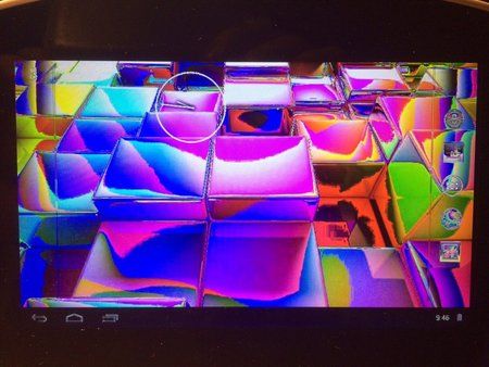

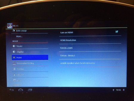

Hi,
habe soeben ganz schön geschwitzt. :sad:
Die 4.2er Version hat ein Grafik-Problem.
Das Touchdisplay zeigt nur 16 Farben (oder weniger).
Über HDMI, zeigt mein Monitor alles normal an. :confused2::confused2::confused2:
Kann man das irgendwo einstellen?
Ich habe jetzt erst einmal wieder die 4.4er Version geflasht.
Hier funktioniert wieder alles. :thumbsup:
;) Nen Rockchip geht so schnell nicht kaputt und da du die Firmware hast, immer locker bleiben.
Ja, schade. Sollte ja eigentlich funktionieren. Sieht schlimm aus, ist wohl ein Treiberproblem. Evtl. wurde da zwischenzeitlich etwas an der Hardware verändert.
Nein.
Gut. Aber weiter bist du dadurch nicht. :(
