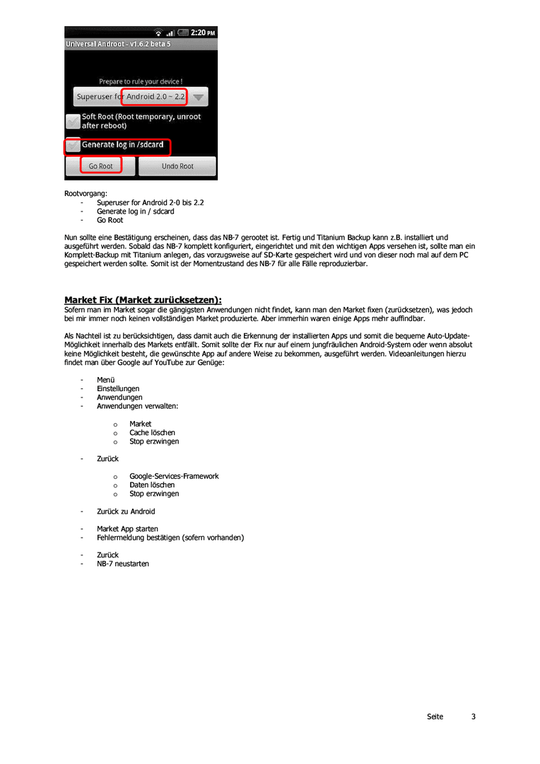

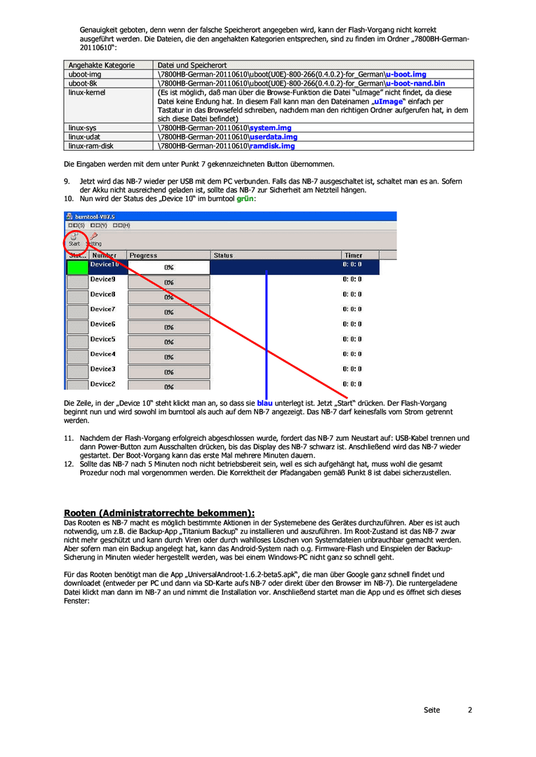

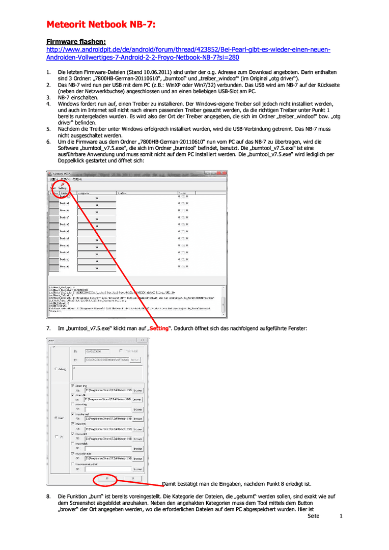

Moin,Moin,@all,
Der User "pogodancer" aus dem "AndroidPit-Forum" hat eine sehr schöne Anleitung im PDF Format erstellt.
Dort wird ausführlichst erklärt wie man das NB-7 "Flasht, Rootet und den Market-Fix" durchführt. Das wollte ich den Leuten in diesem Forum nicht vorenthalten.
Hier der Link zur PDF:
MEGAUPLOAD - The leading online storage and file delivery service
Hier die Anleitung zum Ansehen:
Ich danke dem User "pogodancer" dafür!!!:thumbup:
Uli
