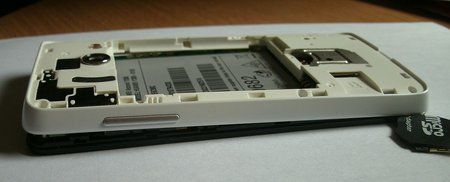

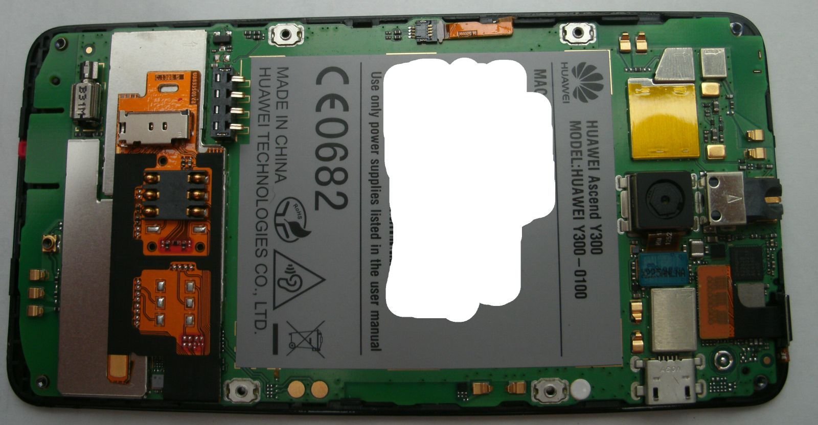

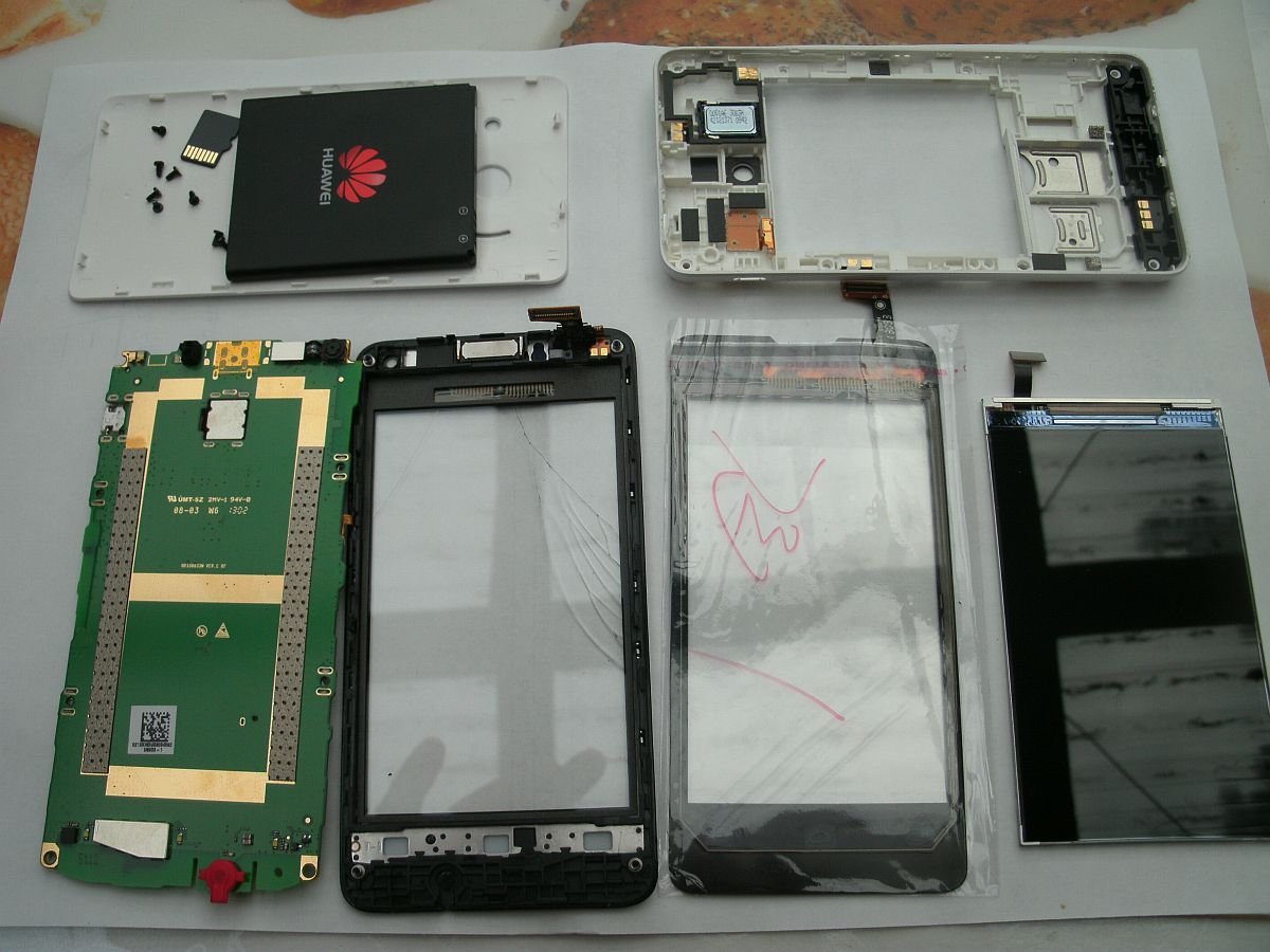

ich habe das y300 zerlegt und selber versucht das Display zu tauschen.
Ein "passendes" Ersatzteil hatte ich vorliegen (siehe Bilder), leider konnte ich es so nicht einbauen, da noch der Rahmen und Dichtung fehlten.
Rahmen und Dichtung sind fest mit dem Display verbunden (verklebt?) und lassen sich so nicht lösen.
Die im Internet verfügbaren Displays sind also nicht tauglich...ich habe das Display zurückgeschickt.
Achtung, es wird der falsche Eindruck erweckt, dass die Displays einfach tauschbar sind. Dem ist nicht so.
Wer kann mir eine Quelle nennen, wo ich die komplette Einheit erhalte oder wo eine Reparatur zu einem moderaten Preis möglich wäre. Das y300 gibt es mittlerweile für 99€ neu...
P.S. ich habe das y300 wieder zusammengebaut und es funktioniert wie vorher.

Klar geht der neue Touchscreen in den alten Rahmen. Ich mache nichts anderes ;)
Kannst dich ja melden
Und wie löst man den ab? mit Fön?
Yo
Rahmen fönen, dann von innen mit nem Torx durch das Frontkameraglas drücken. Dadurch geht die Ecke vom Touchscreen leicht hoch. Dann mit dem Fingernagel oder ähnliches einmal rundrum.
Der "Schaumstoff" der ja nie dabei ist, dient auch nur zur Zierde ^^
Sehr gute ebayer, schicken auch das passende 3M 2mm , Klebeband mit.
Achtung: es gibt auch ebayer die den Touchscreen ohne Frontkameraloch anbieten, ich aber nicht.

Auf Wunsch noch ein Bild von der Platine
