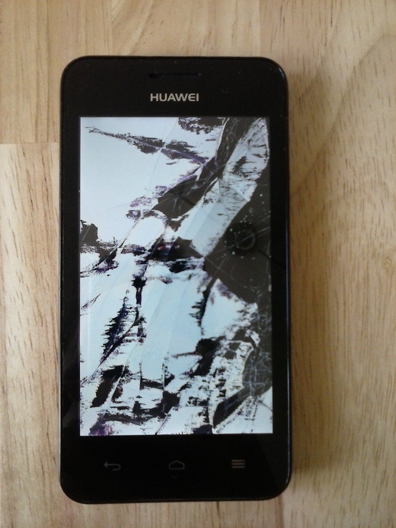

Hallo, mir ist leider das gleiche passiert wie schon so manchen hier, Handy auf Fliesen fallen lassen und kaputt. Das Display an sich hat keinen Sprung, aber dahinter ... beim Einschalten sieht es so aus wie auf dem Foto (hoffe das sieht man).
Da ich eigentlich gar nicht so ungeschickt bin in sowas wollte ich versuchen es selbst zu reparieren, das Handy ist ja nicht so viel wert und 40 oder 50€ möchte ich da nicht mehr investieren.
Habe das Y330, ist da auch das Glas vorne mit dem Touchscreen verklebt? Ist das hier Original Huawei Ascend Y330 Touchscreen Glas Display Touch Scheibe Schwarz | eBay für mein Vorhaben das richtige?
Danke für nen kurzen Hinweis welches Ersatzteil ich bestellen soll :thumbsup:

Nein ist nicht beides verklebt. LCD austauschen reicht.
Der ursprüngliche Beitrag von 17:03 Uhr wurde um 17:05 Uhr ergänzt:
Und nein , dein Foto sehe ich nicht.
Der ursprüngliche Beitrag von 17:05 Uhr wurde um 17:07 Uhr ergänzt:
So, habe doch das Bild gesehen. Sieht ja irre aus. Also wenn du keine Risse im Glas hast, reicht das LCD zu ersetzen.
Danke für deine Antwort.
Nein das Display hat absolut keinen Kratzer, nur innen ist Totalschaden :sad:
Hast du nen Tipp wo ich so ein LCD herbekomme? Hätte nen Bastler der mir das tauschen würde, wenn ich ihm die Teile bringe...
