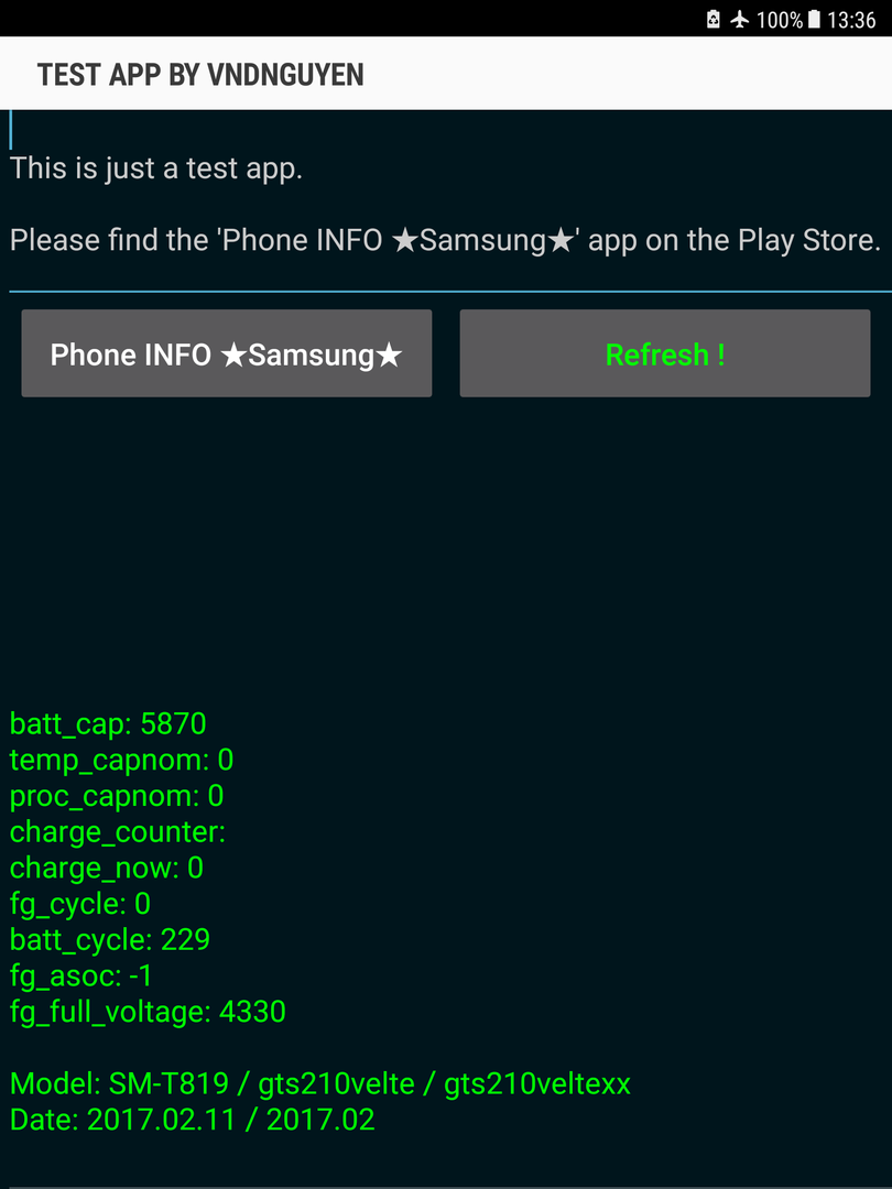

@Cloud Danke erstmal. Ich werds probieren. Ist die App AccuBattery zb in der Hinsicht auch hilfreich oder nicht?
Wichtig wäre erstmal ein Screenshot aus der Testapp. Musst nicht alles aus dem Beitrag machen, nur Testapp installieren und Screenshot vom Inhalt posten.
Reaktionen: XMX1337
@Cloud Aktueller Stand ist dass ich so weit nicht komme. Ich vermute der Akku ist in Ordnung ich würde eher auf einen Wackelkontakt bei meinen MicroUSB Anschluss tippen. Ich komm soweit leider nur auf Charge 1
@maik005 weil mir ursprünglich dies nicht bekannt war.
@XMX1337
:confused2:
Herr werden von. Schätze 20 Prozent sind futsch. Tablet s2 t819. Micro USB Port hat wohl leider nein wacker da war das Prozedure tricky
Bei den paar Ladezyklen?
Sicher nicht.
Aber mehr sagt die App beim Tablet leider nicht aus.

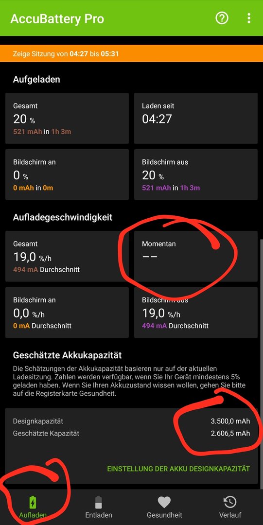

Funktioniert diese mit der Messung?
Dann Mal auf rund <5% entladen und solange eingeschaltet laden bis "Momentan" bei <100 mA ist.
AccuBattery - Apps on Google Play
@maik005 Ich meine Accubattery sagte mal 4970 mAh der Wert ist aber wieder weg. - Dachte ehrlich gesagt dass das Ding laut dem Screen schon 230x voll aufgeladen wurde. Mir ist leider nicht bekannt wie genau die cycles bei nem Tab S2 einwirken etc.
Ich kann das Gerät gerne mal am Wochenende noch benutzen und dann mal Entladen. Im Endeffekt hab ich wie gesagt einen leichten Wackler am Gerät das macht das ganze tricky, zumindest wenn es um charge 0 geht.
229 Ladezyklen, ja.
