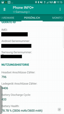

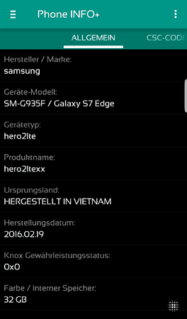

Mal an alle mit einem Galaxy S7 Edge
könnt ihr bestätigen, ob es bei euch bei der App Phone Info *SAMSUNG* nun auch die Akkukapazität und Ladezyklen angezeigt werden wie auf dem anhängenden Screenshot?
Die Anzeige im Screenshot basiert auf Ladezyklen und fg_fullcapnom
[doublepost=1521123809,1521119289][/doublepost]Akkuwerte des Samsung Galaxy S8 / S8+ auslesen (ohne Root)
Post #11-#14

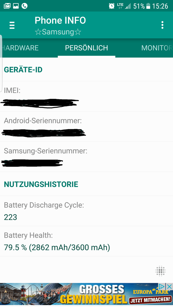

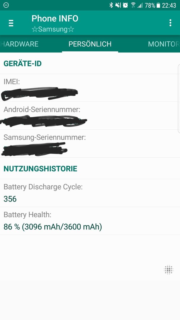

Seit heute morgen.
Gruß von hagex
Reaktionen: Reeen

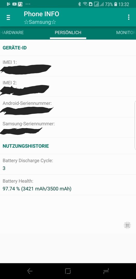

Gerade eben, S7 Edge (Gleich Von Anang an, war Vorbesteller)
Sehr guter Wert!
Achtest du auf irgendwas beim Laden, bzw. wann und womit lädst du?
Bei mir sind es 86,5% bei 112 Zyklen und knapp 10 Monate altem Gerät.

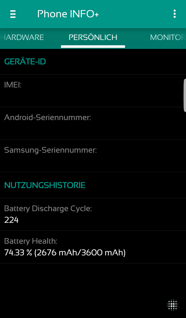

Habe meins auch seit über zwei Jahren, hatte es auch vor bestellt.
Macht sich schon sehr bemerkbar, der Verlust von 25%. Denke werde sobald es noch mehr wird den Akku Tauschen, habe mich dies bezüglich schon mal umgesehen. Gibt es als Komplett Set "Werkzeug, Klebefolie zum befestigen der Rückseite und natürlich dem Akku, für 30€. Und so schwer sah das nicht aus, gibt ja genug Videos dazu auf YT.
Zur not, kann man das ja auch im Handyladen machen lassen.
@RedMoon
Was sagte denn die Datei fg_asoc bei dir?
OT:
Wenn du dem Akku selbst wechselst oder dies ein normaler Handy laden macht ist das erst hinterher nicht mehr so wasserresistent.
Nur bei Reparaturen in einer von Samsung empfohlenen Werkstatt bleibt diese wasserresistens erhalten.
Da steht bei mir 76
Das es dann nicht mehr Wasserdicht ist, war mir schon bewußt.

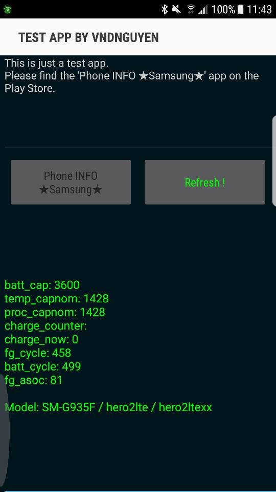

Reaktionen: maik005

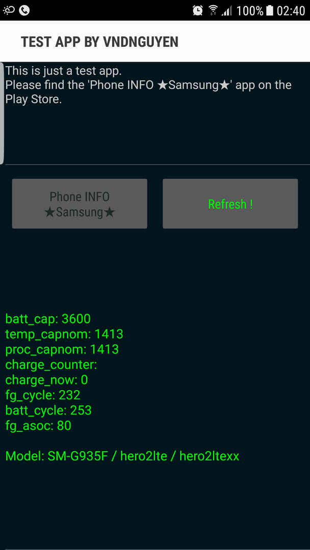

Moin, ich bin dann auch mal so frei.
Bearbeitet von: hagex - Grund: Bild gespoilert, Gruß von hagex
Reaktionen: hagex
Meiner einer.

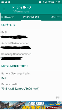

@hagex
ladezyklen werden genauer angezeigt.
Akkukapazität nur noch in % und nicht mehr in mAh.
Reaktionen: Cloud und hagex
