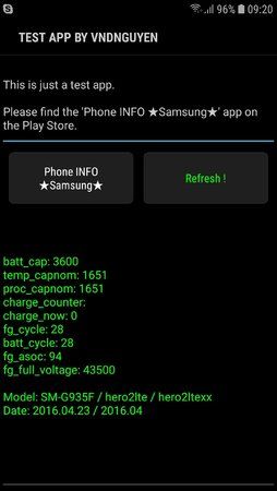

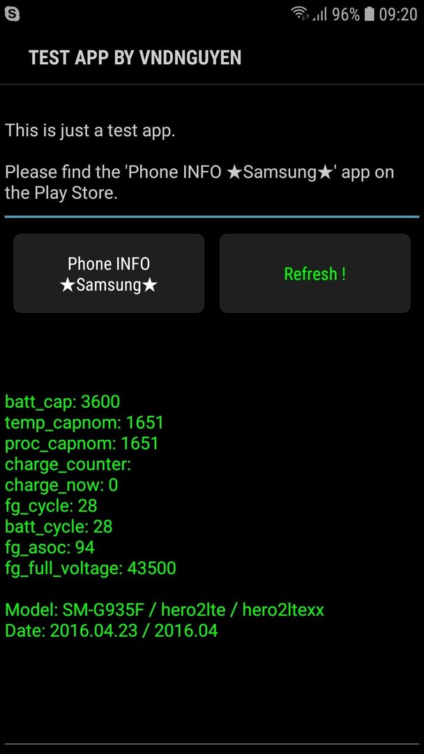

So siehts grad aus.
Ich gehe mal davon aus dass ich nach 2-3 Ladungen bei 96-97 landen werde.
Hab mir den Akku bei repamo einbauen lassen. Hat ca 40€ gekostet
Danke für die Info, wäre cool wenn du demnächst nochmal deinen subjektiven Eindruck beschreiben könntest ob der Akku nun länger hält.
Mach ich!
Der Sprung vom asoc 69 Akku auf asoc 95 war groß. Mehr als eine Stunde mehr DOT.
Beim ersten Mal laden dauerte es von 100% bis er wirklich laut der Testapp voll war fast eine halbe Stunde. Sonst keine 15min.

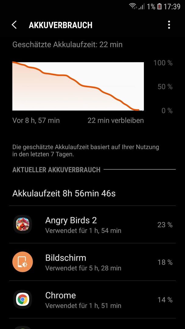

Es hat tatsächlich scheinbar was gebracht. Ich habe 20min bei 1% Angry Birds 2 gespielt.

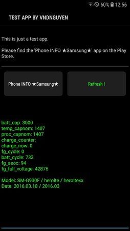

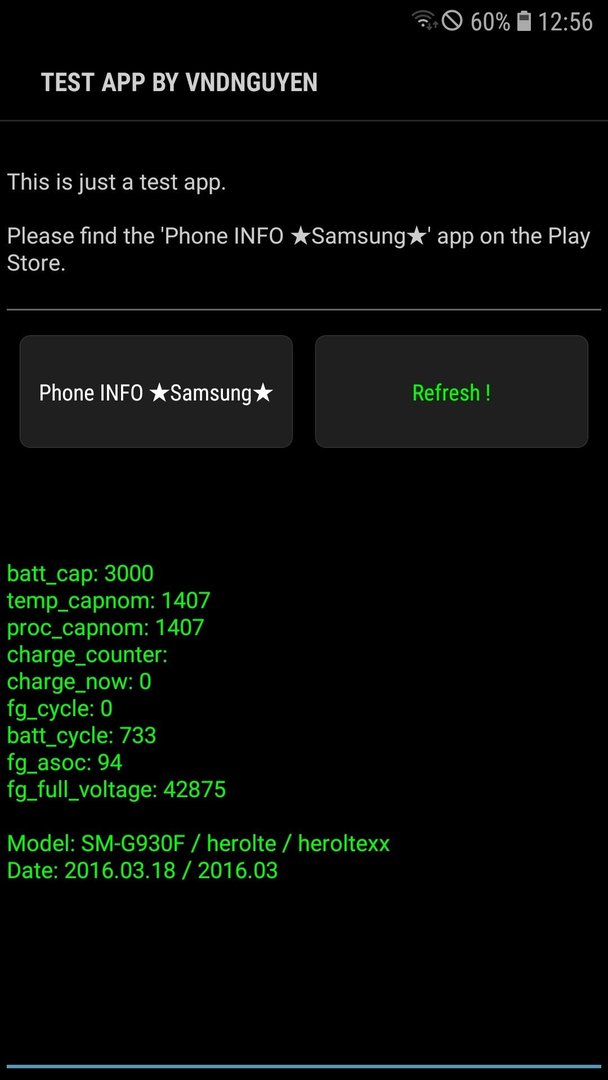

ich habe gerade mein S7 zu einem leider nicht ganz vertrauenswürdigen Reparateur eingeschickt zum Front-, Backcover und Akkuwechsel.
Nach wochenlangem hin- und her habe ich es nun endlich (halbwegs repariert) zurück. Allerdings bin ich mir nicht sicher, ob der Akku tatsächlich gewechselt wurde. Ich habe das S7 auf Werkseinstellungen zurückgesetzt und nun in Phone Info *Samsung* geschaut.
Dort steht bei Akkuentladungszyklus: 733 und Akku-Gesundheit: 93,93%.
Jetzt bin ich etwas verunsichert. Geht der Counter bei Akkuwechsel zurück? Wurder der Akku getauscht? Oder wie kann ich das definitiv rausfinden?
Vielen Dank euch und Grüße
Daniel
Hier
@derreiss
Hast du den Akku schon mal komplett geladen seitdem du das Gerät wieder hast?
Soeben voll aufgeladen - bei batt_cycle steht weiterhin 733...
@derreiss
Der wird auch ohne Root bzw Akku tausch bei Samsung nicht zurückgesetzt werden können.
Ich möchte ihn auch gar nicht zurücksetzten. Ich würde nur gerne sicher gehen, dass der Akku tatsächlich gewechselt wurde. Kann ich das denn irgendwie herausfinden?
Grüße
@derreiss
Mach mal mindestens 3 Ladezyklen, sodass fg_cycle bei 3 oder höher ist und schaue dann, was fg_asoc sagt.
Gern auch mit Screenshot.
