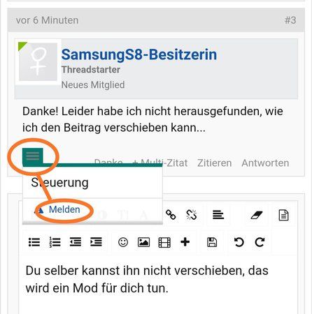

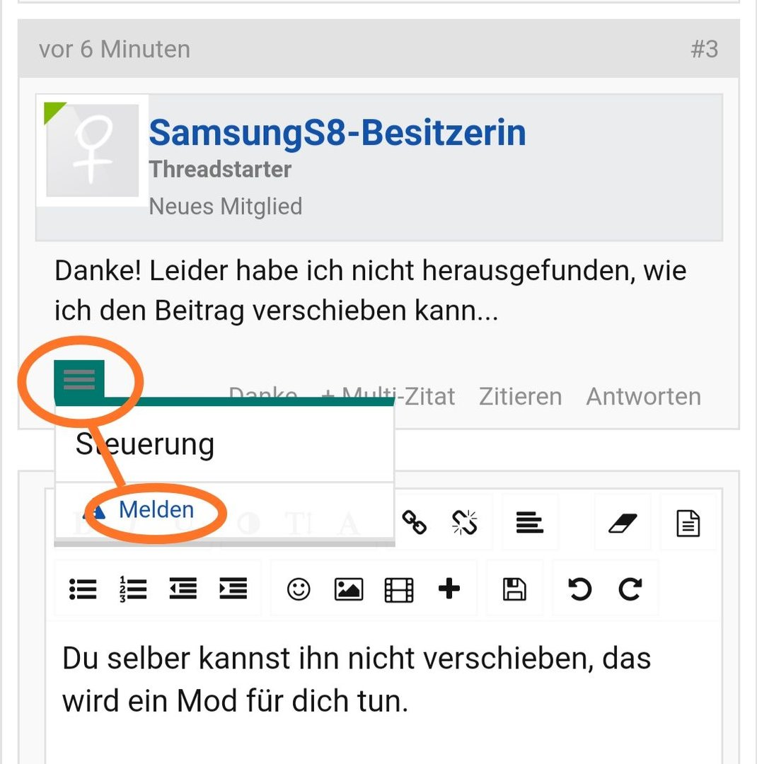

Du könntest schnell & einfach deinen Beitrag "melden" und dann geht's recht fix.
Leider wird der Vorstellungsbereich nicht mehr von einem separaten Mod betreut, daher den Umweg mit dem melden.
