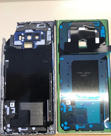

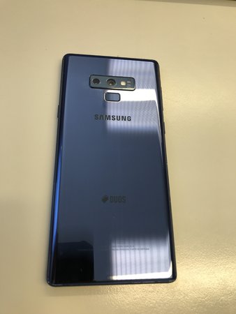

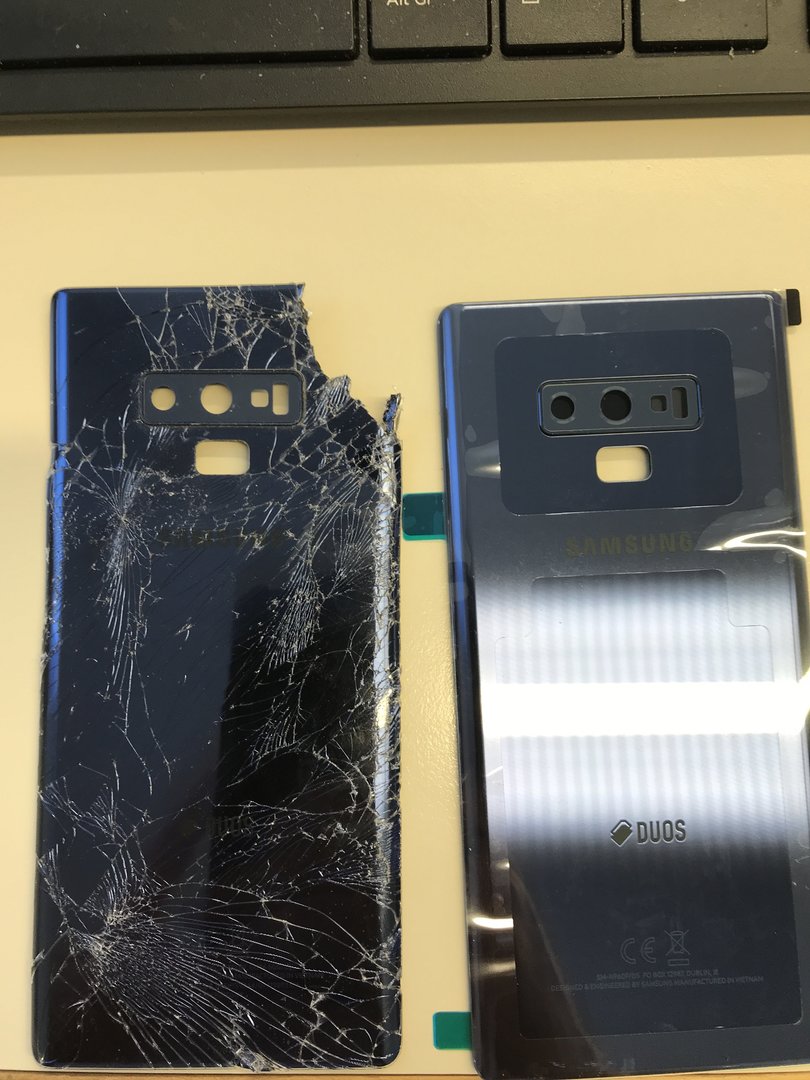

Die Rückseite ist aus hauchdünnem Glas und ist mit Kunststoff/Folie von innen beschichtet. Und sieht abgesehen vom Duos Aufruck so aus wie die, die ich für eine Fälschung gehalten hatte. Mist :)
Und es war wie ich vermutet habe. Beim entfernen ist sie komplett kaputt gegangen. War also besser das ich bestellt habe für den USB Buchsen Tausch.
Eine richtig blöde Arbeit ist aber die Kleberreste vom Body abzubekommen ... :)

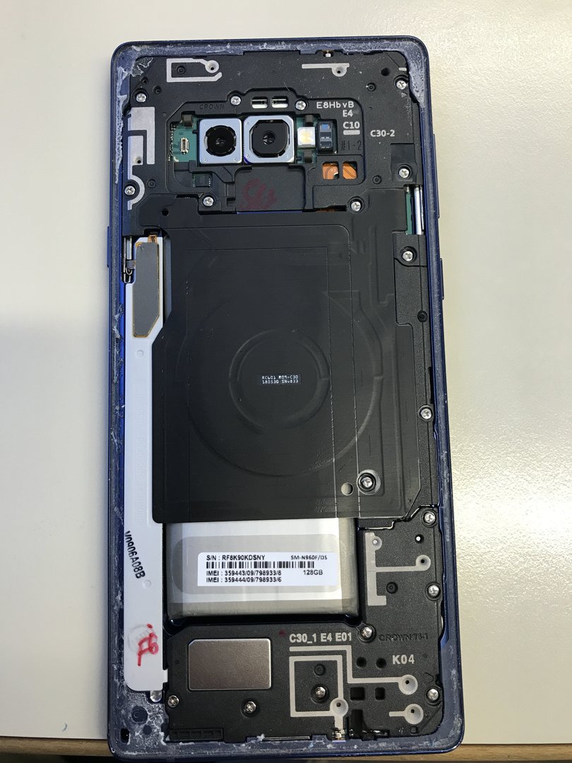

Dann werde ich mal das Handy gar zerlegen damit ich an die USB-C Buchse zum Tausch rankomme.

Cover ist drauf und die USB-C Buchse ist verbaut und funktioniert ersten Tests am Laptop nach auch. Und das interessant daran ist. In der neuen Buchse sitzt der Stecker straffer als wie er in der alten jemals saß.

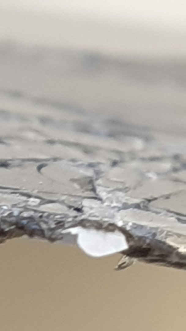

Das "Glas" ist nur wenige Zehntel mm.
nein ...
das stimmt einfach nicht was du sagst.
Aber ich sehs doch vor mir am kaputten Akkudeckel. Die Glasschicht ist wenns hochkommt nen halben Milimeter stark.
Das läßt sich nicht mal gescheit Fotografieren. Ich kanns nicht vernünftig einfangen.

Ich habe mal ein paar Bilder probiert. Maximaler Zoom mit dem Note 9. Nur so richtig gut sind die nicht geworden. Aber ich denke man kann erkennen wie dünn die Glasschicht ist.

So, hier sieht man es genauer.
Von außen gesehen:
dicke Glasschicht
Folie zur stabilisierung wenns mal bricht
dünne Farbschicht.
Ich habe nirgends mehr behauptet das die neue Rückseite nicht aus Glas ist. Die Meinung habe ich ja revidiert. Ich habe mir ein Cover aus Glas einfach etwas massiver vorgestellt. Und nicht aus hauchdünnem Glas mit einer Kunststoffschicht auf der Rückseite.
